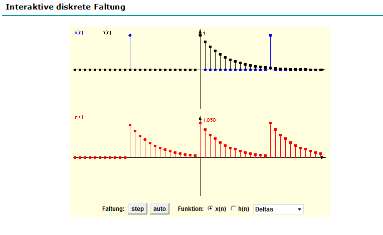

Hier gibt es eine Kleinigkeit zur diskreten Faltung:
http://www.fernuni-hagen.de/lges/applets/i_d_f.shtml
Leider ist das Java Applet scheinbar schon etwas älter.
Muckt ziemlich, was die Sicherheitseinstellungen angeht.
Ich musste unter Start-->Configure Java-->Sicherheit auf Mittel stellen
und den Browser frisch öffnen um das Applet zu starten.

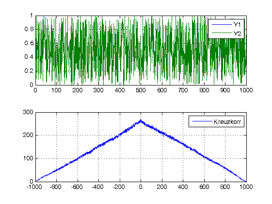

Ansonsten kann ich  nur Jan K. zustimmen. Octave oder Matlab ist da auch
sehr gut geeignet. Hier z.B. Mal die Faltung von zwei zeitlich
verschobenen Rauschsignale:
clear all;
close all;
sigLen = 1000;                  %Laenge der Signale
x = 1:sigLen;                   %X Vektor erstellen
x2 = -sigLen+1:sigLen-1;            %X Vektor2 erstellen
y1 = rand(1, sigLen);           %Pseudozufallsvektor erstellen
y2 = circshift( y1, length(y1)/2 ); % Zweiten Vektor rotieren
cor = conv( y1, y2);            %Falten
%Plotten
h = figure('Name', 'Kreuzkorrelation zweier Signale');
subplot(2,1,1);
plot(x,y1,x,y2);
legend('Y1','Y2');
grid on;
subplot(2,1,2);
plot(x2, cor);
legend('Kreuzkorr');
grid on;
Ergebnis siehe PNG.
Grüße
Mani

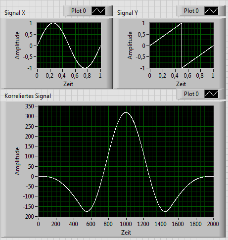

Ich habe in dem Programm LabVIEW 2 Signale erzeugen lassen und damit
eine Kreuzkorrelation durchgeführt.
Das sieht wie folgt aus (siehe Anhang)
Haut das rein optisch so hin vom Ergebnis?
