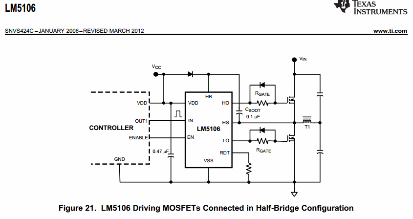

von ich (Gast)
Hallo Max,
ich hab mal ein Beispiel mit dem LM5105 als Bild angefügt.
Dort siehst du die Halbbrücke, die aus zwei FETs besteht und am Ausgang
des LM5106 angeschlossen ist. Und rechts oben ist der Punkt "Vin" für
die Versorgung dieser Halbbrücke. Sie hat überhaupt nichts mit der
Versorgung des LM5106 zu tun. Das ist nämlich "Vcc" (weiter links). So,
und wenn du jetzt für "Vin" eine Spannung von 5V benutzt, kriegst du am
Ausgang eine PWM mit einer Amplitude von 5V, so wie du es willst.
Und jetzt sag mal deine Meinung dazu.
von Max K. (nanoeffekt)
Wir nutzen den Lm5106 nicht als Halbbrückentreiber, sondern erzeugen mit
diesem aus dem eingehenden 500kHz-PWM-Signal (LTC6992) zwei, um eine
Totzeit getrennte, Ansteuersignale. Die PWM-Signale sollen dann wiederum
zwei galvanisch getrennte single MOSFET-Treiber ansteuern. Das
funktioniert in der Praxis bis jetzt soweit auch. Ich muss jetzt nur
noch den Pegel der PWM runterkriegen, da die nachgeschalteten Treiber
die +8V am Eingang nicht vertragen. Bei den Treibern und Schaltern
handelt es sich um noch nicht erhältliche Baugruppen, wehalb ich keine
näheren Infos geben kann.

von Al3ko -. (al3ko)
Blöde Frage, Max, aber warum bist du auf den LM5106 so festgefahren?
Totzeiten kannst du auch mit ner Diode, nem Widerstand, nem Kondensator
und einen Komparator erreichen. Dort haste dann am Ausgang 0V und 5V PWM
Signale und kannst sie auf nem simplen Totem Pole Treiber wie z.B. den
ZXGD3002e6 geben, der ebenfalls eine PWM Ausgangsspannung von 0V und 5V
erzeugt, aber lediglich den Strom vertärkt.
Oder ist das am Tor vorbeigeschossen?
