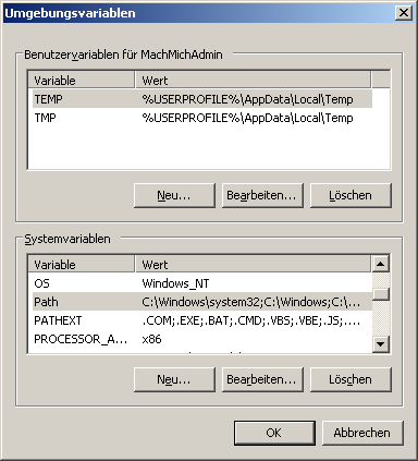

Ich habe den Pythoninterpreter der Version 2.7 im Verzeichnis
c:\python27 installieren lassen.
Ich habe die Pfadvariable zu dem Verzeichnis ergänzt. Rufe ich das
Dosfenster unter Win7 auf und gebe python(.exe) in der Kommandozeile
ein, dann wird das Programm nicht gefunden, nur wenn ich im Verzeichnis
c:\python27 bin.
Warum wird das Programm trotz des Pfades nicht gefunden?

also, es ist echt seltsam:
Setze ich bei den Systemeinstellungen die Pfadvariable in dieser
Reihenfolge:
path = c:\python27; %path&
dann funktioniert es.
so:
path = %path%; c:\python27
geht es nicht.
> Reihenfolge:
> so:
> geht es nicht.
ich weiß ja nicht wo du was einstellst. Ich stelle dies immer unter
"Systemvariablen" ein (s. Anhang). Da braucht's kein %path%.
