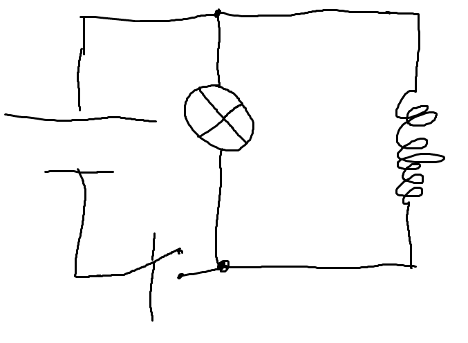

Gast #3559379
U. B. schrieb:
> beim L sehr grosse Spannung,
Vielen Dank für Deine Antwort.
Folgendes Modellbeispiel. Ich habe eine Lampe (ohmscher Verbraucher) und
parallel dazu eine Spule.
Drücke ich den Taster einen Moment, dann leuchtet die Lampe und die
Spule baut ein Magnetfeld auf.
Lasse ich den Taster los, dann speist die Spule den Stromkreis (mein
Wasserrad, was weiter Wasser pumpt).
Kann es jetzt passieren, dass in die Lampe dann wegen einer zu hohen
Spannung kaputt gehen könnte?

Muss man sich dann merken, dass man eine Spule(Induktion) also so
niemals parallel zu einer Lampe schalten darf (bezogen auf das Bild von
mir), damit die Lampe nicht durch zu viel Spannung kaputt geht?
Was könnte man denn als "Schutz" einbauen, damit die Lampe nicht durch
zu hohe Spannung kaputt ginge? Mir würde jetzt pauschal einfallen, einen
spannungsabhängigen Widerstand davorzusetzen, ich glaube, dass sind
diese Zener-Dioden, die in einem Spannungsbereich einen geringen
Widerstand haben und außerhalb des Bereichs der Widerstand stark
ansteigt. Wäre so eine Zenerdiode ein "Schutzmechanismus" gegen
Überspannung durch Spulen?
> parallel dazu eine Spule. (...)
Ja.
Nach dem Ausschalten wird ein (ggf. grosser) Teil der vorher in der
Spule gespeicherten Energie in der Lampe "verbraten".
Ist dieser Teil zu gross, brennt sie wie eine Sicherung ab.
Na, mit einer Diode in Sperrrichtung welche die Spule und damit die
Induktionsspannung entsprechend der Entstehungsursache kurz schließt.
Macht man mit jedem Relais so.
