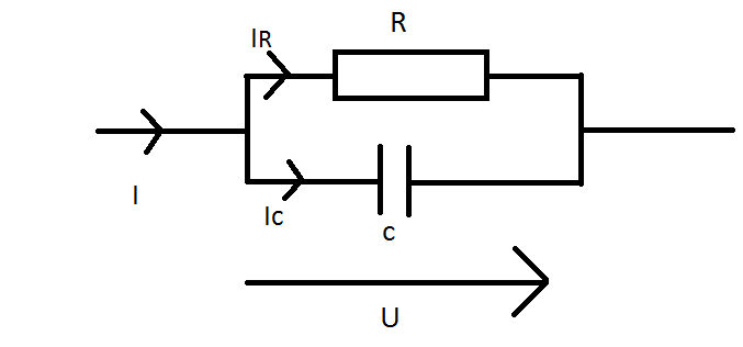

ich sehe gerade den Wald vor lauter Bäumen nicht mehr. Es geht um die
angehängte Schaltung. Ich habe als gegebene Größen die Werte für R und
C, die aber nicht konstant sind, sondern aus einer Look-Up-Tabelle
stammen. Ich benötige nun den (komplexen) Ersatzwiderstand. Später soll
der Ersatzwiderstand dann mit dem Gesamtstrom I multipliziert werden, um
die Spannung zuerhalten, die Momentan über dem RC-Glied anliegt.
Wie kann ich den Ersatzwiderstand in Simulink modellieren?
Vielen Dank
Fränky

Wat nu, matlab, simulink oder is das egal? Ist die LUT in Abhängigkeit
von der zeit?
Falls ja, ist dein Blindwiderstand 1/(jwC(t)), dein wirkwiderstand R(t).
Deine Schaltung ist parallel. Daraus bekommst du einen Frequenz und
zeitabhängigen komplexen gesamt widerstand Z heraus. das heißt deine
Impedanz andere sich mit omega und mit t. Das könnte man zB als
Oberflächen plot 3d darstellen.
Stichwort ist zeitvariantes system.
Schöne Grüße,
Jan

@Jan: Danke. Am besten wäre Simulink, aber ich kann auch einen
Matlabcodeblock in Simulink einbinden. Die LUT ist nicht von der Zeit
abhängig, aber während der Simulation auch nicht stationär.

> Z = ( Rp * (1/jwCp) )/(Rp + (1/jwCp) )
Und wie Svenska schreibt, wenn du w nicht weißt, dann braucht man ja gar
nicht zum simulieren anfangen. Luls
Er schreibt doch nur, dass er R und C aus einer Tabelle hat. Ohne w
gehts halt nicht.
Gast #3561451
Das Konzept des Ersatzwiderstandes funktioniert nur im eingeschwungenen
Zustand unter Annahme einer Wechselspannung konstanter Frequenz. Kein
Omega, kein Ersatzwiderstand - sondern Einschwingvorgang.
