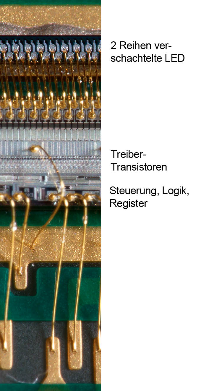

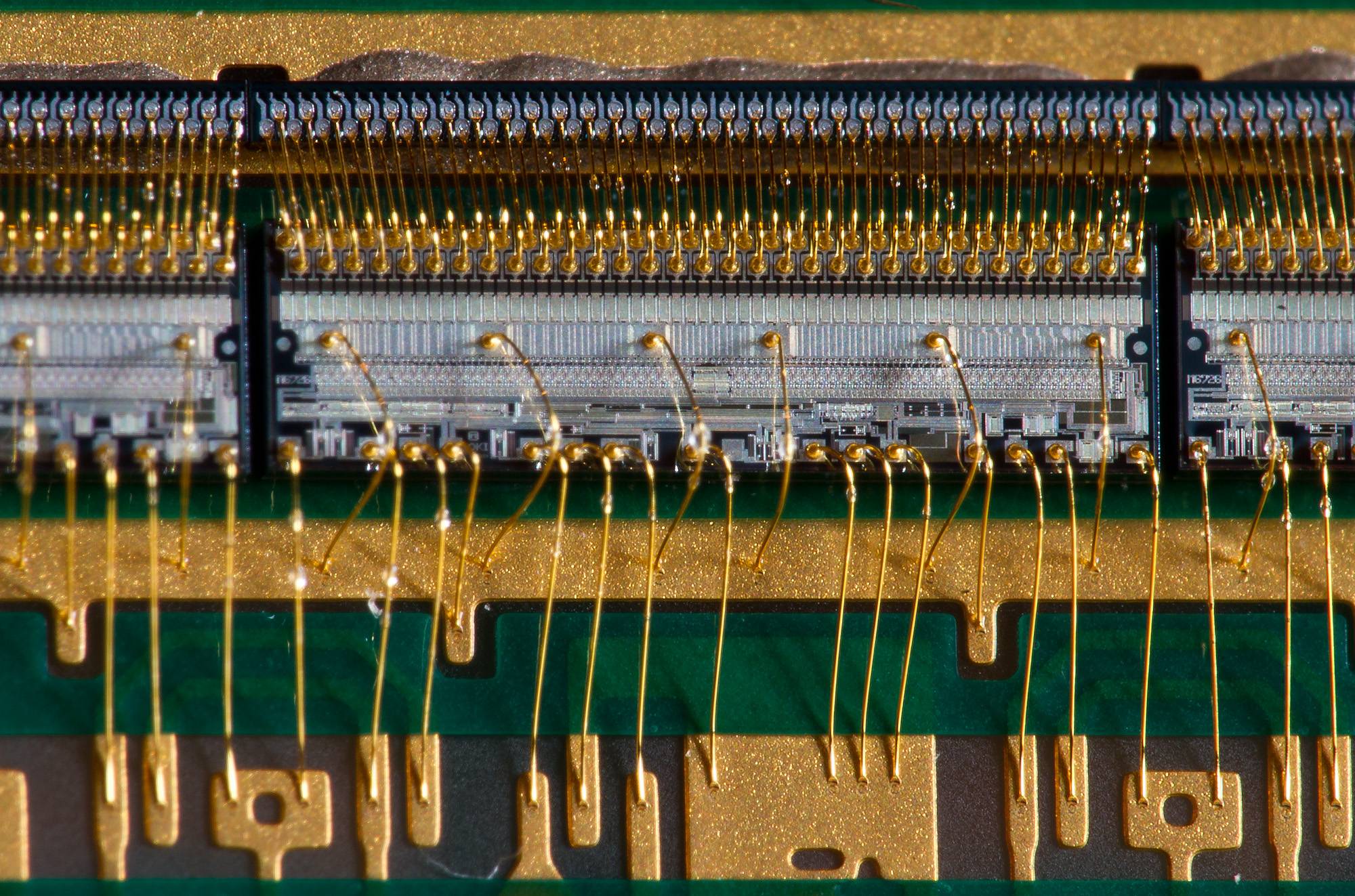

Ich hab die Tage mal einen alten LED Drucker von Oki aufgeschraubt und
den Belichter ausgebaut.
Im Anhang sitzt eine Makroaufnahme, leider kann ich nicht so ganz
zuordnen, wie das funktioniert. Von diesen einzelnen Chips, wie einer
auf dem Bild zu sehen ist, befinden sich insgesamt 40 nebeneinander
aufgereiht.
Mir ist klar, dass man bei dem Ausschnitt nun nicht viel zu der
allgemeinen Verschaltung sagen kann, aber kann jemand mutmaßen, was da
für einzelne Parts zu sehen sind? Oben mit den vielen einzelnen Drähten
scheint ja die Ansteuerrung zu sein, unterhalb des Chips ggf.
gemeinsamme Anoden der Leuchtelemente?
Für mich ist aber auch ehrlich gesagt nichtmal so direkt ersichtlich,
welche Teile des Chips denn im Endeffekt leuchten würden!
Grüße

Diese kleinen rundne Perlen meinst du? Oh, das hielt ich einfach für die
Befestigung der Bonddrähte.
Ich hatte vermutet, dass direkt ein Teil von dem langen silbernen Chip
die LEDs bildet^^
Achsooo, mit einem Schieberegister werden die angesteuert. Dann ergibt
das auch Sinn, aus welchem Grund dort kaum Leiterbahnen zu sehen sind.
Das hatte mich etwas irritiert.

Ich würde auch sagen, daß es oben im Bild zu den LEDs geht. Da sind die
zwei Reihen Pads für Bonddrähte, und von denen verschwinden Leiterbahnen
irgendwie nach oben zu den eigentlichen LEDs. Man muß bedenken, daß an
der Trommel eine lückenlose Reihe Leuchtpunkte ankommen muß, also bilden
die LEDs eine lückenlose Reihe oder es sind noch Lichtleiter dazwischen.
Ich glaube, daß wir auf dem Bild die LEDs nicht sehen.
Je 64 LED-Anschlüsse führen dann auf einen Treiberchip. Das wird ein
ähnlicher Chip wie in Thermodruckmodulen sein: Schieberegister, Latch
und Treiber in einem. Also gewissermaßen acht mal '595+ULN2803 auf einem
Chip.
Im oberen Bereich des Chips sitzen die Treiber: relativ grobe
Strukturen, die eine Menge Strom brauchen; deshalb auch die sechs
Bonddrähte mitten in den oberen Bereich, die alle Strom von derselben
Leiterbahn liefern.
Gast #3561465
Nach oben und unten kam nichts interessantes mehr. Oben ist bei der zu
sehenden, etwas dickeren Leiterbahn Schluss.
Und unten kommen ebenfalls nur noch ein paar Leiterbahnen. Mehr als das
auf dem Foto gibts da nicht zu sehen ;)

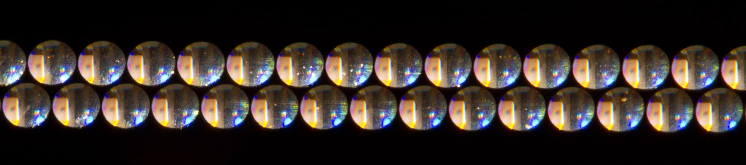

Ist denn aus dem Umfeld zu erkennen, in welche Richtung die LEDs
leuchten müssen? Ich würde erwarten, daß die leuchtende Kante der
LED-Zeile die Trommel beinahe berührt; dann braucht man nicht viel Optik
dazwischen.
Interessant ist übrigens auch, daß jeweils drei Anschlüsse von einem
Chip zum  nächsten durchgereicht werden, wie man an den Leiterbahnen
unter dem grünen Lack erkennt. Das muß aber nicht heißen, daß drei
parallele Datenbits durchgeschoben werden; bei Displaytreibern habe ich
schon gesehen, daß die auch für Takt, Latch und Strobe zwei Pins haben,
die auf dem Chip verbunden sind, um das Layout zu vereinfachen.

Doch, da sind schon Linsen zwischen Trommel und LEDs gewesen, ich hab
mal ein Foto angehangen.
Ich habe die Linsen nicht alle gezählt, aber wenn ich mich nicht ganz
vertue, sollte das so in einer Größenordnung um die 500 Stück sein (auf
einer Länge von 23 cm).
