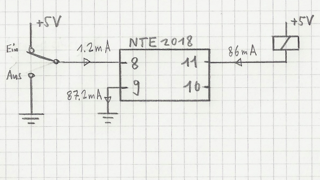

Es wurde schon in etlichen Beiträgen erklärt, wie dieser Treiber zu
verwenden ist.
Dieses Bildchen ist an solche Besucher adressiert, die sich wundern,
dass der Ausgang des Treibers nicht die Spulenspannung für das Relais
liefert.
Mir ging es so.
Im Datenblatt wird leider kein Schaltplan gezeigt.
Der Treiber liefert einen Kontakt zu GND, wenn der betreffende Eingang 1
ist.
Der Schalter links im Bild steht für ein Ausgangspin eines uC, der ins
Husten kommt, wenn er dieses Relais betreiben müsste.
Ich habe noch die gemessenen Werte eingetragen.
Die Ein-/Ausgänge 1 bis 7 des NTE2018 habe ich weggelassen.
Gerne nehme ich auch Informationen entgegen, wofür man den PIN 10
verwendet.
Ausschliesslich die Bezeichnung "Diode/Common Cathode" ist für mich
nicht hilfreich.
Übrigens betreibe ich ein JW1-FSN-5V-U von Panasonic.
Gruss Christoph
> verwendet.
Der NTE2018 dürfte ein ULN2803-Klon sein (ich hab nicht alles
verglichen) - Pin 10 ist der gemeinsame Anschluß der Dioden, die bei
induktiver Last nicht ganz unbrauchbar sind. In deinem Fall gehört der
auf die +5V der Relaisversorgung.
