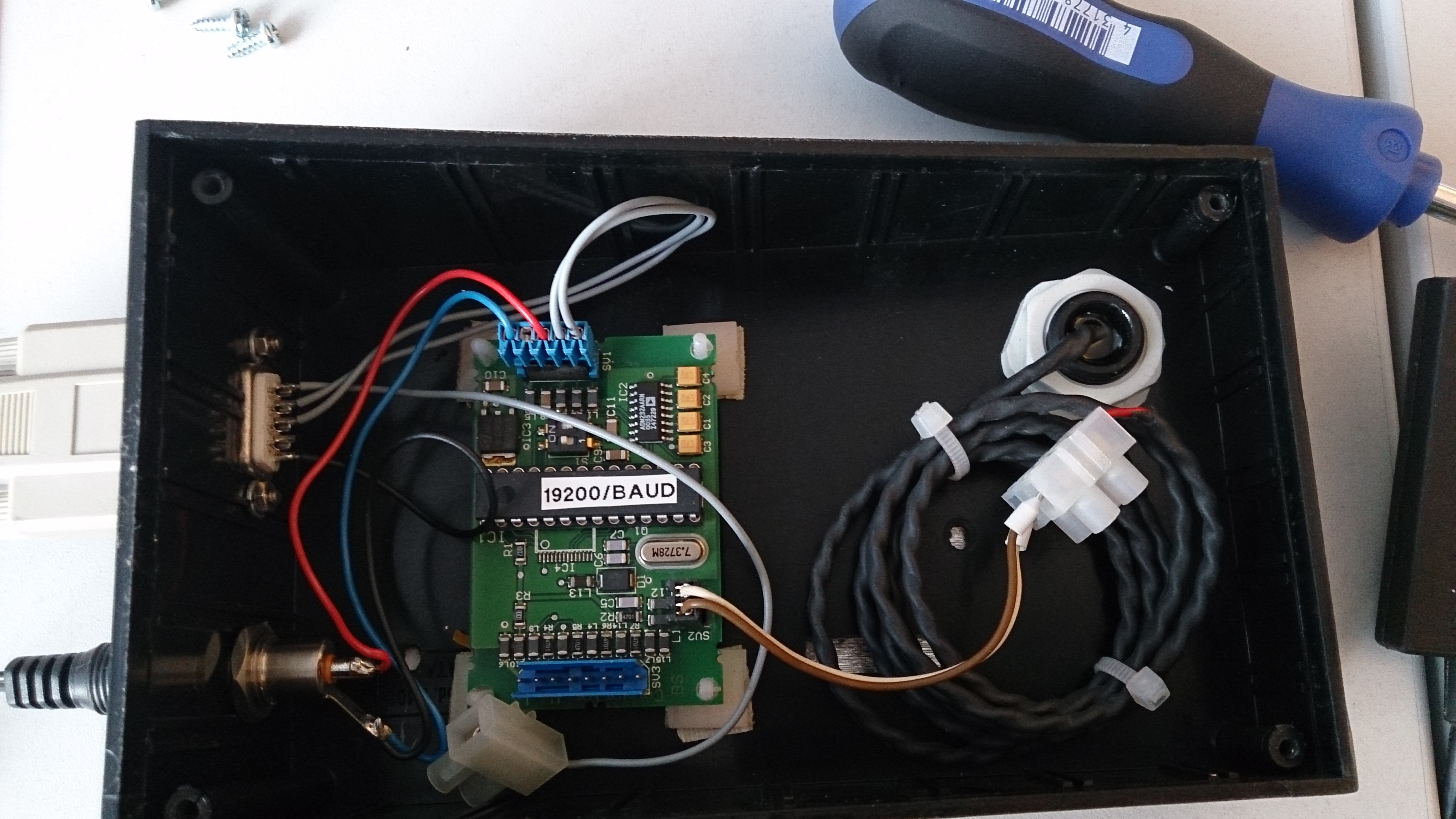

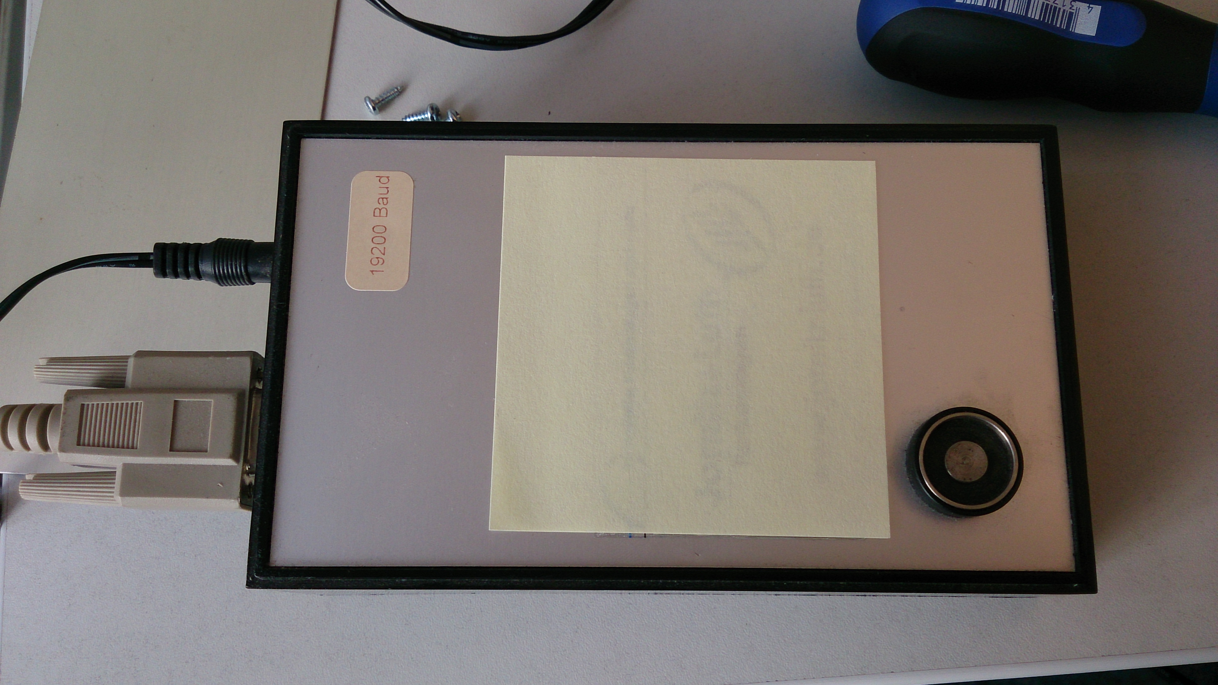

ich habe ein Programm um IButton auszulesen.Das Programm arbeitet mit
COM Anschluß.Ich habe von der Firma ein Gerät geliehen bekommen das ein
COM Anschluss besitzt. Schraubt man das Gerät auf geht der COM anschluss
an eine Plantine auf der 19200 Baud steht und dann geht es zum IButton
leser über.Das Gerät soll 500 € kosten. Ich habe mir ein IButton
Keyboardleser mit USB gekauft aber leider liest der Leser die Ibutton
falsch ein da das Programm als Pfad nur COM hat und man kann es nicht
ändern.
wo kann man solche Teile bekommen
In der Schachtel befindet sich ein PIC18Firgendwas (erkennbar an den
Pins für den Quarz), ein MAX3232-Äquivalent und ein 1-wire Interface.
Ich sag mal 20€ Materialkosten. Du musst nur das serielle Protokoll
reverse engineeren.
Generische Reader gibts beim Hersteller der iButtons:
http://para.maximintegrated.com/search.mvp?fam=ibuttonr_a&270=RS-232%20Port%20Adapters&tree=ibutton
Ich tippe aber eher darauf, dass die nicht mit Deiner Software arbeiten.
