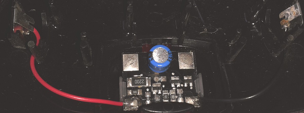

Im Anhang sind zwei Bilder eines Fahrradrücklichts, das 2 Batterien Typ
AA enthält. Was natürlich großer Mist ist, da ich bis zum Ausfall der
Standlichtfunktion davon nichts wusste. Jetzt muss ich mir ein passendes
Rücklicht mit einem Gold-Cap Kondensator besorgen. Aber dies nur am
Rande.
Oben (siehe Fahr1.jpg) kommen die beiden Batterien in Reihe. Die beiden
großen Pads werden vom Dynamo versorgt.
Was mich aber wundert, dass diese Schaltung über 2 1/2 funktioniert hat.
Weiß jemand wie die Elektronik arbeitet oder wo ich einen Schaltplan
bekommen kann? Der Hersteller ist Basta.

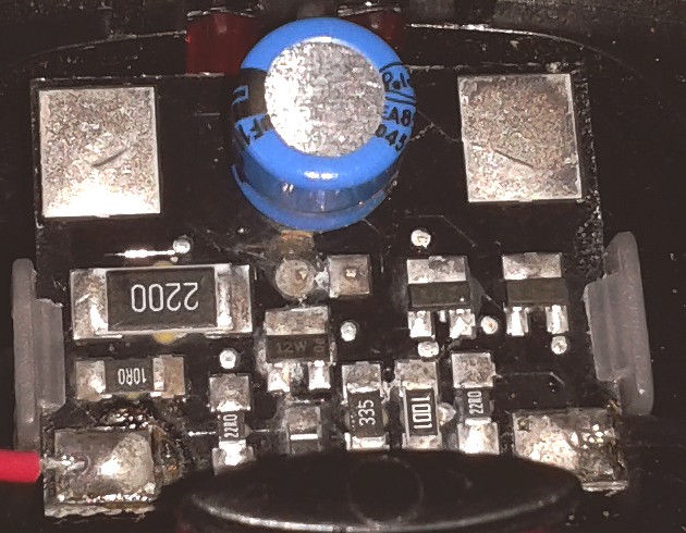

Die Bauteile im SOT-Gehäuse (siehe Fahr02.jpg, je 2 x) haben die
Aufschrift 12 W bzw. KJE.

Dynamo versorgt Rücklicht -> du bleibst stehen -> AA Batterien versorgen
Rücklicht für x Sekunden weiter (Standlichtfunktion).
Warum willst du das ändern wenns zwei Jahre so funktioniert würde ich es
einfach so lassen.

Warum mußt du das? Pack einfach zwei neue Batterien rein und dann ist
wieder für 2½ Jahre Ruhe. Mach aber vorher den korrodierten Pol sauber.
Etwas Polfett (wahlweise Vaseline) schadet auch nicht und beugt
neuerlicher Korrosion vor.
