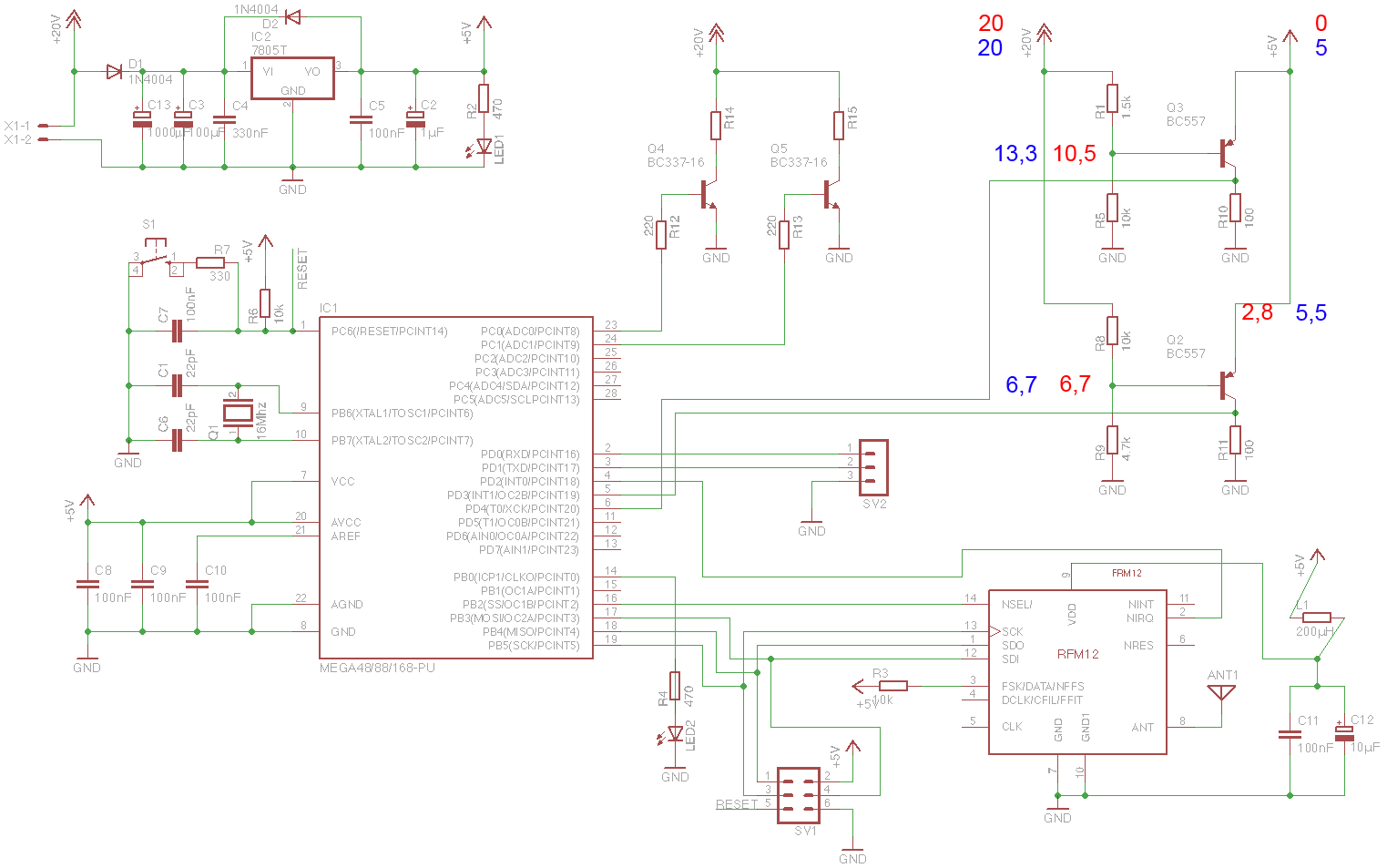

ich habe eine komische Erscheinung in angehängter Schaltung, die ich
gerne verstehen würde.
Für die Funktion der Schaltung hat es eigentlich keine Bedeutung, denn
das Szenario kann in der platinierten Variante dann nicht mehr
vorkommen, gibt's jetzt nur auf auf dem Breadboard.
Rechts oben sind 2 PNP Transistoren mit Spannungsteilern beschaltet.
Ihre Aufgabe ist bei Signalen wie angehängt dem Mikrocontroller
Mitteilung zu geben und zwar:
- ein Transistor schaltet durch und legt 5V an ein uC Pin sobald die 20V
Eingangsspannung auf dem Bus unter 13 Volt fallen, d.h. er teil dem uC
mit, dass jetzt ein Signal kommt
- der zweite Transistor schaltet durch und legt 5V an ein uC Pin sobald
die 20V Busspannung unter 5 Volt fällt, d.h. er schaltet immer, wenn in
dem 3-7V-Bereich die Bits wackeln.
Das funktioniert soweit prima.
Jetzt habe ich aber einen seltsamen Effekt beobachtet, wenn ich die
Breadboard-Stromversorgung ausschalte, d.h. es liegen an den o.g.
Transistoren noch die 20V / das Bussignal an, aber die Stromversorgung
(links oben) ist ausgeschaltet, d.h. die Transistoren haben das Ergebnis
des Spannungsteilers von 20V an der Basis, 0 Volt am Emitter und Masse
am Kollektor.
Nun hat plötzlich das 5V Rail 2,8V und ich verstehe nicht, wo die
herkommen?
Gleichzeitig bricht die Basis-Spannung des oberen Transistors auf 10,5
Volt ein. Beim unteren T bleibt sie gleich.
(Das hat dann zur Folge, dass der uC dann doch losläuft, obwohl er von
der Stromversorgung an sich eigentlich keinen Strom bekommt).
Ist das der Effekt, dass ein Transistor auf der BE-Richtung
"verkehrtrum" betreiben eine Durchbruchsspannung von ca. 6 Volt hat?
Aber warum habe ich dann auf dem 5V Rail 2,8 Volt und nicht 6 Volt?
Oder ist es eine Art "Gleichgewicht", das sich zwischen den beiden
Transistoren einstellt?
Danke & Grüße,
Conny
(Firma: matzetronics) #3560124
Jo, zumindest der obere der PNP Transistoren steht vor diesem Problem.
Die BE Strecke ist nun mal auch eine Zenerdiode.
Weil die Zenerspannung nicht unbedingt 6V ist. Das ist recht
unterschiedlich. Du kannst deine spezielle Z-Diode mal ausmessen, indem
du zwischen Basis und Emitter die Spannung misst.
Wenn du den Effekt eliminieren willst, kannst du z.B. eine normale Diode
(DUS) in in die Emitterzuleitung von Q3 legen mit der Anode zu den 5V.
Damit sinkt zwar die Spannung am Kollektor um die Durchlasspannung der
Diode, aber der MC sollte das noch zuverlässig erkennen. Besser wäre
natürlich ein echter zweifacher Komparator statt Q3 und Q2.
Gast #3560129
Richtig. Und 1k5 Vorwiderstand.
Schmeiss den Unsinn raus, du hast einen uC mit Analogeingang, miss mit
dem per 100k/10k Spannungsteiler deine 20V, regelmässig per
Zeitgeber-Interrupt und berechne daraus deine Schaltzustände.
OP #3560141
@Matthias Sch.:
Vielen Dank!
Matthias Sch. schrieb:
Ja, das werde ich machen, finde ich spannend.
Ja, das wollte ich auch wissen, was man dagegen machen kann.
Was heisst "DUS"?
Das wollte ich als nächstes mal machen, ist mir klar, dass die Ts eine
Gurkenlösung sind.
Habe noch nicht mit Komparatoren gearbeitet und wollte erstmal was
machen, was schon mal tut.
Als Starthilfe... Wie sähe das mit dem Komparator dann ungefähr aus?
OP #3560151

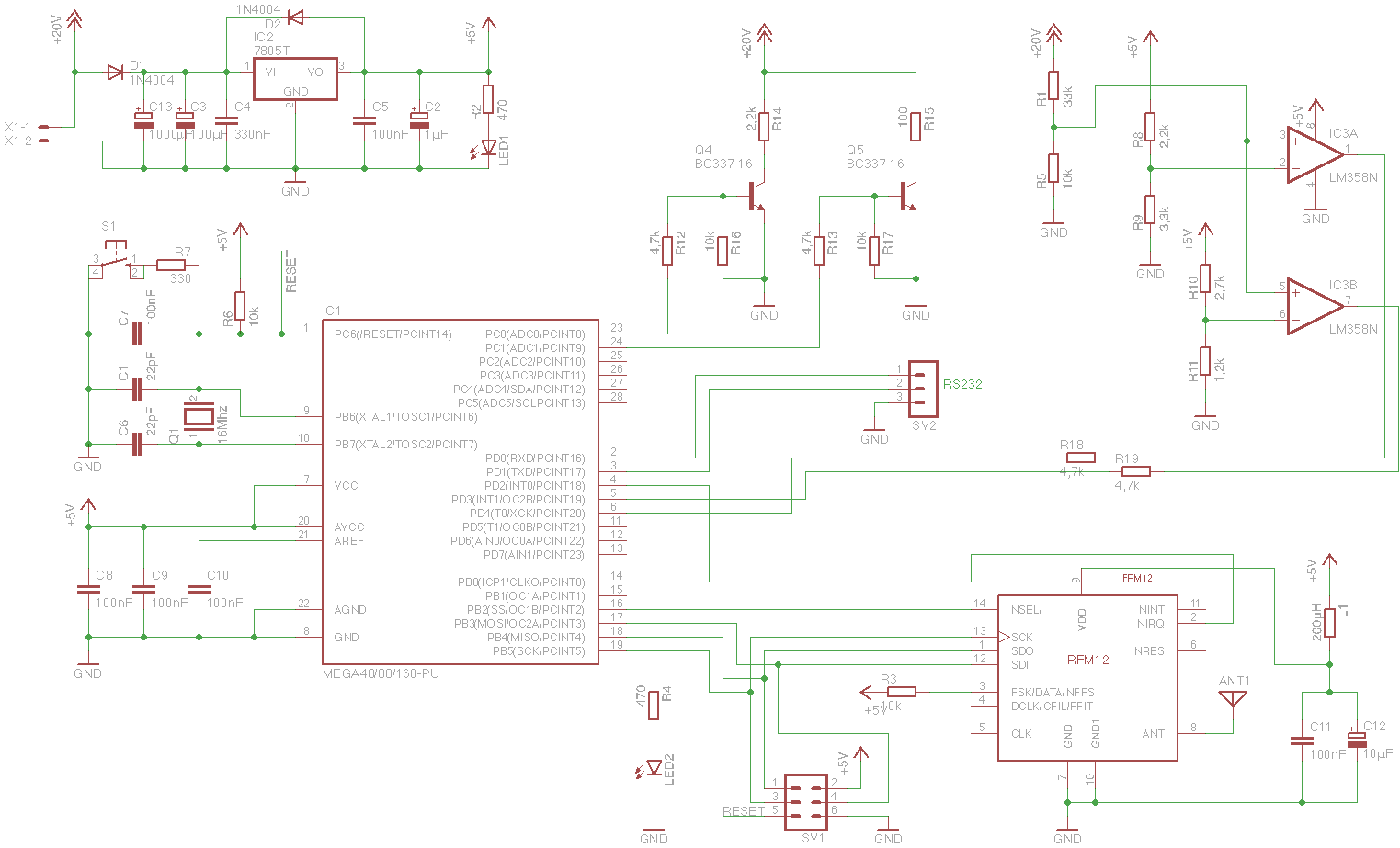

OP #3560270
> Der Komparator vergleicht den + Eingang mit dem - Eingang und liefert am
> Ausgang ein digitales (high oder low) Signal über den Zustand an den
> Eingängen. Wenn der + Eingang positiver als der - Eingang ist, ist der
> Ausgang auf 'high'.
> Du legst also die 'Schaltschwellenspannung' an den - Eingang und an den
> + Eingang kommt deine (runterskalierte) Messspannung.
> https://de.wikipedia.org/wiki/Komparator_%28Analogtechnik%29

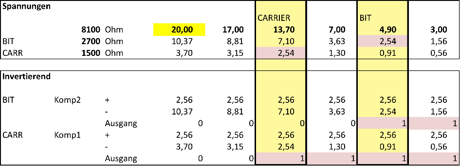

D.h. wenn ich meine Schaltschwellen bei 13V und bei 5V habe, dann lege
ich für die 5V meine Spannung der uC-Schaltung dort an, das passt.
Was mache ich bei den 13V?
Einen Spannungsteiler, der am Eingang des Komp die 20V auf 5V "skaliert"
und noch einen, der den entsprechenden Anteil von 5V (also 3,25V) auf
den - Eingang legt?
Denk. Denk. Das sieht mir eigentlich ganz sinnvoll aus:
- die 20V auf einen hochohmigen 3:1 Spannungsteiler, also 33k:10k,
ergibt
- die auf 0-4,65V runtergeteilte Spannung lege ich an + des Komparators
- 3V ( 13 / 20 x 4,65 ) an Komparator-Minus von Komp1 für den 13V-Level
- und 1,2V ( 5 / 20 x 4,65 ) an Minus von Komp2 für den 5V-Level
Denke ich da richtig?

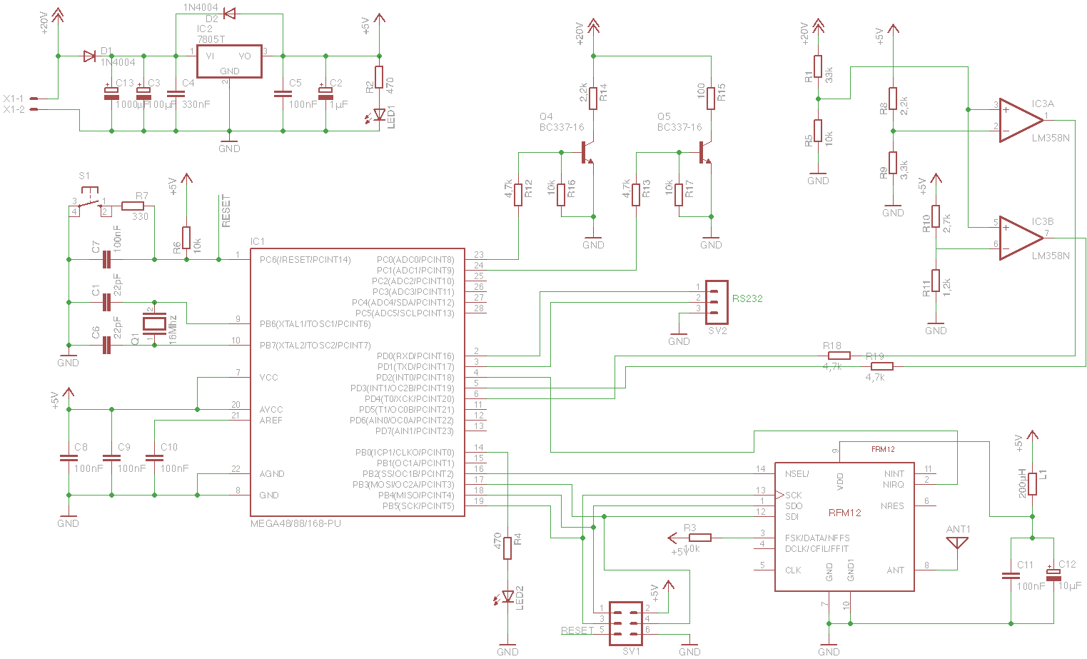

OP #3562258
Hatte noch die Stromversorgung des Komparators vergessen, hinzugefügt.
Bzgl. der Widerstände bzw. ihren Größenordnungen, ist das so ok?
Eingangsseitig braucht der Komp ja nur Spannung, Ausgangsseitig bin ich
mir allerdings unsicher, ob es die 4.7k braucht.
Ein AVR-Eingang ist hochohmig habe ich gerade gelesen.
Im Datenblatt finde ich die "Input Leakage" mit 1µA bei 5.5V, das wäre
ein Eingangswiderstand von 5.5 MOhm.
Dann bräuchte ich ja nicht wirklich einen Vorwiderstand zwischen
Opamp-Ausgang und Atmega-Pin?
Persönliche Seite #3562382
Nö, es sei denn Du willst die µC-Eingänge im Fehlerfall schützen. In
diesem Fall sind sie aber grenzwertig klein.
Besonders lustig finde ich Q4 und 5. Die sind wohl nur da weil noch
Platz auf der Platine war? Obwohl, nicht ganz, R15 soll sich im
Arbeitsfall wohl selbst auslöten.
Micha

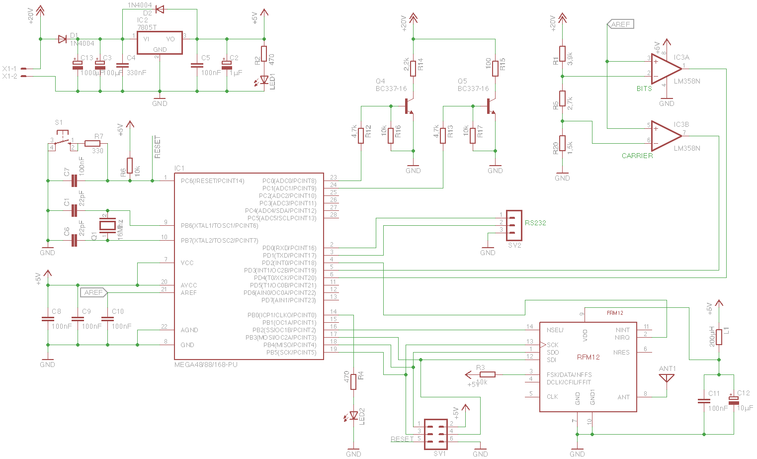

(Firma: matzetronics) #3562431
Conny G. schrieb:
> Das Ganze mit Komparator würde dann so aussehen?
> Sind die Größenordnungen der Widerstände sinnvoll?
Der LM358 ist gar kein Komparator...
Du kannst aber ins gleiche Layout einen LM193/293/393 reinstopfen, und
dann entweder die Pullups des AVR aktivieren oder externe Pullups
einbauen - der LM393 hat OpenCollector Ausgänge. Die Serienwiderstände
an den AVR Eingängen sind überflüssig.
Ansonsten skalierst du die Messspannungen soweit herunter, das sie im
Betriebspannungsbereich des Komparators sind (dem genügen 5V). Da die
Eingänge des LM393 recht hochohmig sind, könntest du auch AREF an die -
Eingänge legen, das ist dann gleich schön stabil. Die 20V misst du dann
über ein Fenster aus Widerständen (3 Stück in Reihe, oben 20V,
Widerstand, dann erster Komp., Widerstand, 2ter Komp., Widerstand,
Masse)
Micha H. schrieb:
> R15 soll sich im
Und den BC337 gleich hinterher? Immerhin muss R15 ca. 20²/100 = 4 Watt
verbraten. Da stimmt was nicht. 200mA sind dem BC337 zwar nicht zu viel,
aber er wird mit dem bisschen Basisstrom nicht richtig glücklich werden.

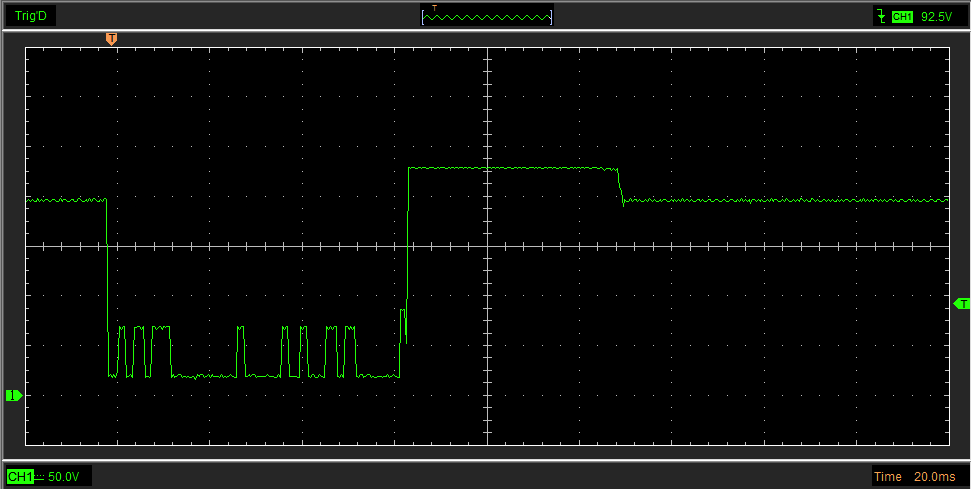

Q4 und Q5 sind dafür da ein Signal auf den Bus zu bringen. Also mein
Ausgang, während die Komparator-Schaltung der Eingang ist.
Ich habe durch Versuche herausgefunden, dass der Buscontroller, der auch
die 20+V für den Bus liefert, für den Datentransfer die Spannung von den
20V auf 7V herunterzieht und von dort dann die Bits zwischen 7V und 3V
moduliert werden.
Ich habe dann festgestellt, dass ich den Controller dazu bewegen kann
die Spannung abzusenken, wenn ich ihm für 10ms einen 1k bis 2,2k
Widerstand anlege (Q4) und nach diesen 10ms die Bits mit einem 50-100

OP #3562476
Aber ich kann einen Opamp als Komparator beschalten?
http://www.mikrocontroller.net/articles/Operationsverst%C3%A4rker-Grundschaltungen#Der_Komparator
Ok.
> Masse)
Ha! Das mit dem Fenster aus 3 Widerständen ist elegant, stimmt.
> Micha H. schrieb:
>> R15 soll sich im
Da geht es nur um 64 Millisekunden. Allerdings hat es mir - vermutlich
durch einen floatenden Ausgang des uC - schon einen R15 verbrutzelt,
deshalb habe ich jetzt Pulldowns dran.
Elegantere Lösungsvorschläge sehr erwünscht :-)

@Matthias Sch.:
Cool, das funktioniert!
Habe es gerade im Steckboard-Prototypen getestet.
Anbei einmal die Tabelle zur Berechnung des "Widerstandsfensters":
Masse -> 1.500 Ohm -> Carrier-Opamp -> 2.700 Ohm -> Bit-Opamp -> 3.900
Ohm -> 20V
Das mappt die Spannungen auf den Bereich 0-3,7 Volt (Carrier-Signal)
bzw. 0-10,4V (Bits) und damit wird jeweils bei der gewünschten Schwelle
die AREF des Atmega8 von 2,56V unterschritten und durch invertierende
Beschaltung des Opamp dann jeweils der Ausgang HIGH gesetzt.
Anbei noch ein Oszi-Screenshot der beiden Signale die das Resultat sind:
Carrier (cyan) und Bits (gelb). Die sind jetzt deutlich "hübscher" als
mit den Transistoren.
Wieder was dazugelernt, danke!
