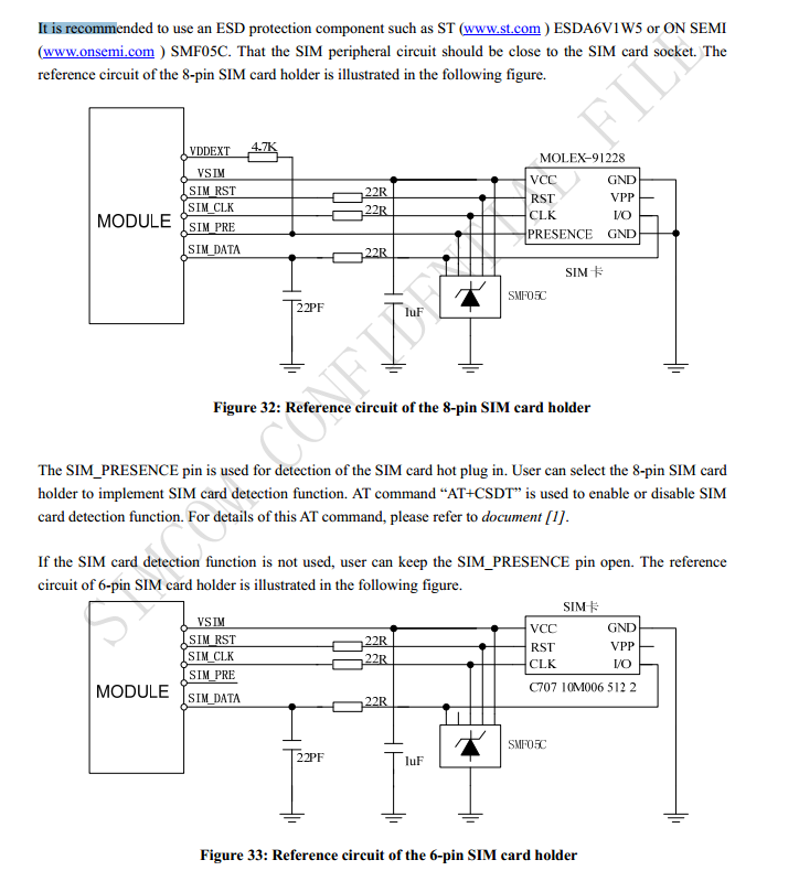

ich baue zur Zeit ein Gerät, welches ein GSM-Modul der Firma SimCom
verwendet. Die genaue Bezeichnung des Moduls ist SIM800H (Datenblatt:
http://www.reyax.com/Module/GSM/SIM800H/sim800h_hardware_design_v1.00.pdf).

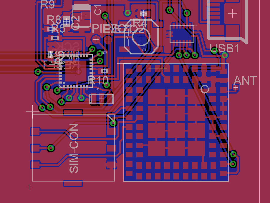

Im finalen Layout (siehe Angang) ist es nun so, dass das Modul die
Sim-Karte nicht erkennt. Alle AT-Commands die einen Sim-Zugriff
erfordern melden "Sim not present" oder ähnliches.
Bei meinem Layout habe ich bei der Ankopplung der SIM-Karte auf einige
Komponenten verzichtet (siehe zweites Bild im Anhang), da der Aufbau auf
meinem Breadboard auch ohne diese Komponenten immer einwandfrei
funktioniert hatte.
Nun ist meine Frage an die Experten, ob es sein kann, dass auf Grund der
weggelassenen Komponenten und der neuen Anordnung auf dem PCB, der
Sim-Zugriff komplett nicht mehr funktionieren kann?

Wenn ein Satz von Komponenten empfohlen ist, sollte man sie auch
verwenden. Die Entwickler sind selten Deppen. Der Fehler kann auch
anderswo liegen. zB bei der Speisung. Oder am Layout. Ich vermisse mind.
50 Vias auf dem Layout. Vielleicht stimmt auch anderes noch nicht.

Ok, dass das Layout nicht das beste ist und einiges nicht beachtet
wurde, weiß ich.
Allerdings wundert mich, dass ich bei einer fliegenden Verdrahtung, nie
Probleme hatte.
Daher wundert es mich, dass die Sim-Karte nun gar nicht mehr erkannt
wird.
Hat jemand einen Typ, wie ich die bereits produzierten Platinen doch
noch zum laufen bekommen könnte?
Gast #3560520
Es besteht die Moeglichkeit, dass nicht alles was GND sein sollte auch
effektiv verbunden ist. Deshalb sehe ich zwischen den Pins des Modules
auch einen feine Linie, wo der DRC noch eine Verbindung haben will. Das
ist aber nur eine DC Verbindung.
Wir brauchen einen AC GND :
Einen Haufen Vias durch machen und GND oben mit GND unten verbinden.
Indem man Draehtchen durchsteckt.

@hee: Ein haufen VIAs geht leider nicht, da der andere Layer der Platine
VCC und nicht GND ist.
@soul-eye: Ja, hab ich mittlerweile selber schon 10x kontrollier :-D
Gibt es vielleicht irgendeine Möglichkeit zu messen ob Störungen an der
Sim-Karte vorliegen? Ich hätte ein Oszi da, allerdings nur bis 50 Mhz.
