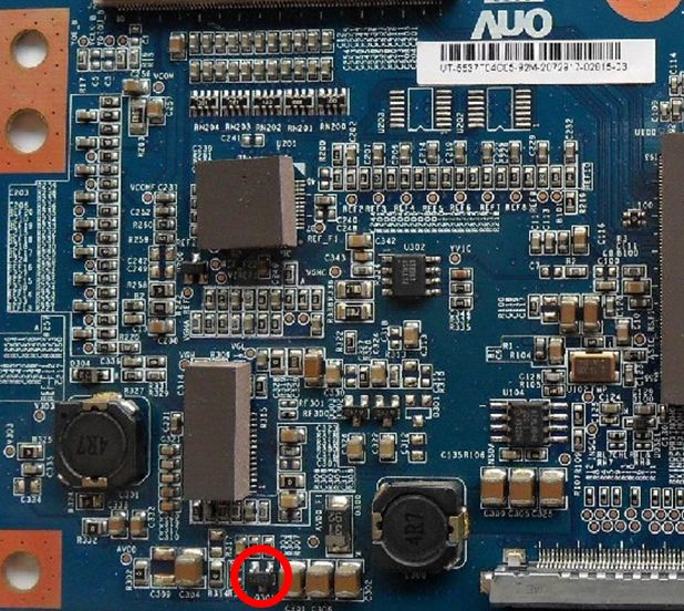

Suche Ersatz für einen defekten SMD-Transistor. Kann mir jemand helfen, wie ich über dessen Aufdruck "25810" herausfinde, was genau das für ein Transistor ist?

Hier wäre ein Bild zu finden, was die Platine zeigt. Stammt aus einem Philips LCD-TV. Es handelt sich um das T-CON-Board http://www.wisiny.com/media/catalog/product/cache/1/image/2a1796e45528d8a40daf0c2f1dc6ca71/T370HW02%20V402%2037T04-C02.jpg Der besagte Transistor Q301 befindet sich links von den drei dicken SMD-Kondensatoren (untere, linke Bildhälfte). Wenn ich in meine Kristallkugel guge, seh ich das da was andres draufsteht!

Ist ein Philips 37PFL5603D/10. Habe auf Risiko gesetzt und einfach mal Kolektor und Emitter gebrückt. Jetzt läuft der Fernseher wieder. Finde leider nirgendwo nen Schaltplan, wo zu erkennen wäre, wofür und was Q301 ist.
#3562378
Wird ein Digitaltransistor sein, NPN, 100mA, 2k2/47k.
#3562412
Danke hinz, weist du auch wofür der in der Schaltung da ist? Wie gesagt, Fernseher läuft gebrückt auch ohne. Allerdings ist hat das Bild leichte Artefakte. Hat der Transistor damit zu tun? Und kannst du mir nen konkreten Vergleichstyp nennen?

Harald_S schrieb: > Habe mal gesucht und diesen bei Farnell gefunden: PDTC123JE,115 > Sollte dann wohl passen, aber gibts auch einen der leichter (für > Privatkunden) erhältlich ist? BCR108 Harald_S schrieb: > Oder kann ich sogar einen "normalen" NPN-Transisor bspw. 2SC945 > einfach mit 2k2 und 47k widerstand versehen und benutzen? Wird halt mechanisch recht lustig.

Hallo Leute, ich hatte bereits unter anderer Überschrift um Hilfe gebeten. Jetzt habe ich nochmals unter diesem Titel meine Frage eingestellt, in der Hoffnung das vielleicht dadurch jemand aufmerksam wird. Es geht um das AUO T-CON Board "T370HW02 V402 Ctrl BD 37T04-C02" aus einem Philips 37PFL5603D/10 LCD-TV. Bild: http://www.wisiny.com/media/catalog/product/cache/1/image/2a1796e45528d8a40daf0c2f1dc6ca71/T370HW02%20V402%2037T04-C02.jpg Auf dem Board war Q301 defekt (rechter, unterer Bildrand, links von den drei SMD-Kondensatoren). In dem alten Tread hatte mir bereits ein User gesagt, das es ein Digitaltransistor Typ BCR108 sein könnte. Habe diesen besorgt und eingelötet. Leider ist dieser direkt in Rauch aufgegangen. Wenn ich Kollektor und Emitter jedoch überbrücke, läuft der Fernseher. Daher nochmal an dieser Stelle die Fragen: Wofür ist Q301 zuständig und was genau ist Q301 für ein Bauteil. Angenommen BCR108 wäre richtig, dann müsste der Fehler ja schon in der Basisansteuerung stecken. Kann mir jemand sagen wie ich an einen Schaltplan kommen kann? Gruß Harald

Harald_S schrieb: > Angenommen BCR108 wäre richtig Also wenn ich das richtig sehe, hat der doch eine ganz andere Bauform als der Originaltransistor und kann nur 100mA. Oder sehe ich das falsch. Mach mal ein ordentliches Bild und kreis den defekten Transistor ein, damit man auch die Bezeichnung entzif´fern kann gk
#3580066
Hier das Bild mit Makierung, Beschriftung vom originalen Q301 lautete: 25810. Nicht wundern, das Bild stammt aus dem Netz von einem baugleichen Board. Kann den Fernseher nicht schon wieder zerlegen um ein eigenes Bild zu machen, sonst bekomm ich Ärger mit meiner Freundin. Hätte ansonsten jemand ein baugleiches Board abzugeben? Wenn dort der AS15-F defekt ist (der berühmte Fehler) wärs nicht so tragisch. Davon hab ich noch einen rumliegen. Aber vielleicht hat ja auch noch jemand den passenden Tip wegen dem Q301.
#3580135
Harald_S schrieb: > Auf dem Board war Q301 defekt (rechter, unterer Bildrand, Aha, falsche Fährte. Also ohne das Board auszubauen fällt mir da jetzt auch nichts ein. Mit der Bezeichnung 25810 kann ich nicht viel anfangen, könnte auch 2S... heißen. Falls noch ein Bauteil mit gleicher Bezeichnung on Board ist, könnte man das mal messen. Oder man müsste schauen, welches IC sich da oben drüber befindet um sich die Prinzipbeschaltung anzuschauen. Oder relevante Teile der Schaltung nachzeichnen. Oder die Spannungen an den Abschlusspunkten ohne Transistor mal messen... Wenn sich der vermeintliche Ersatztransistor in Rauch aufgelöst hat, kann das viele Ursachen haben, z.B. PNP statt NPN, Fet statt Bipolar, andere Anschlussreihenfolge, geringere Strombelastbarkeit. Es muss nicht unbedingt an der falschen Ansteuerung liegen. Es gibt viel zu tun... gk

Harald_S schrieb: > Hier das Bild mit Makierung, Beschriftung vom originalen Q301 lautete: > 25810. Und du meinst, die Auflösung ist besser als im ersten Bild? Sry - ich kann da nicht mehr erkennen als im ersten.
#3581606
Nein, die Auflösung ist nicht besser. Kann aber zur Zeit kein eigenes Bild machen. Habe noch den Tip erhalten das es sich um einen FET handelt, aber welcher weis ich nach wie vor nicht. Kann mir jemand sagen, ob man auch ein anderes T-CON Board verwenden kann? Denn genau das ist in der Bucht recht Teuer.
