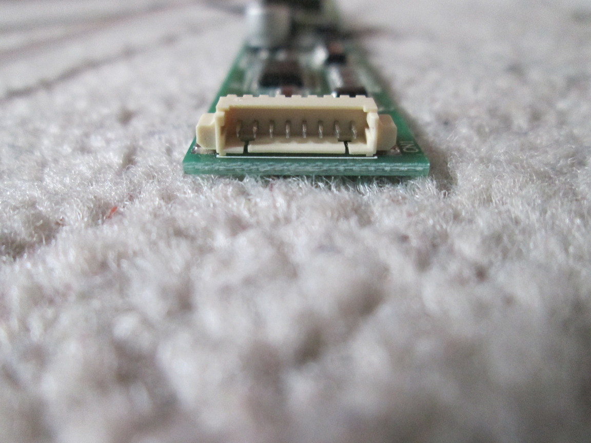

ich habe neulich nen alten FLatscreen von nem Laptop zerlegt.
Ich fand die kleine Leuchtstoffröhre interessant und nun stellt sich mir
die Frage: Wie kann ich das Ding ansteuern? (Mehr Pins als nur + und -)
Danke im Voraus Für eure Antworten!

* ein oder zwei Pins sind Versorgung (+5V oder +12V), ein oder zwei Pins
sind Masse. Oft leuchtet das Ding dann schon.
* ein Pin ist Schaltsignal. Da muss entweder High oder Low dran, um es
zum Leuchten zu bringen.
* ein Pin ist Helligkeitssteuerung. Da muss eine Spannung von 0..5V dran
oder eine PWM, die im Mittel so eine Spannung ergibt. Oft kann man auch
ein Poti anschließen, das zwischen der Masse und diesem Pin hängt.
Freilassen gibt meist volle Helligkeit.
* manchmal gibt es noch einen Diag-Ausgang. Der ist entweder High oder
Low, wenn die Lampe leuchtet und umgekehrt wenn nicht.
Die Signale misst man zweckmäßigerweise aus, bevor man das Notebook
zerlegt. Ansonsten hilft nur ausprobieren. Masse ist einfach, VDD findet
man auch noch ganz gut. Bei den anderen geht nichts kaputt, wenn man sie
durchprobiert.

Schau dir die Platine an, irgendwo sind da zwei Anschlüsse für Plus und
Minus, Minus geht auf Masse, Plus geht über eine Sicherung auf einen
Kondensator und von da auf eine Drossel. Denn gibt es vermutlich zwei
Pins für Enable und Dimmung, die Lassen sich mit einem 1K Widerstand
gegen Masse oder Plus ertesten. Also ausklingeln mit einem
Durchgangsprüfer oder das Datenblatt des Chips suchen und dann die Pins
rausklingeln.

Rein fachlich bzw. hinsichtlich der gestellten Frage lässt sich mit
diesem Bild leider so rein gar nichts anfangen...
Schau mal auf die Platine.
Da muss doch irgendein IC drauf sein, was die ganze Steuerung macht.
Und dann suchst du dir das Datenblatt von diesem IC im Netz, und
vergleichst die Beschaltung auf der Platine mit der im Datenblatt.
So geht das.
