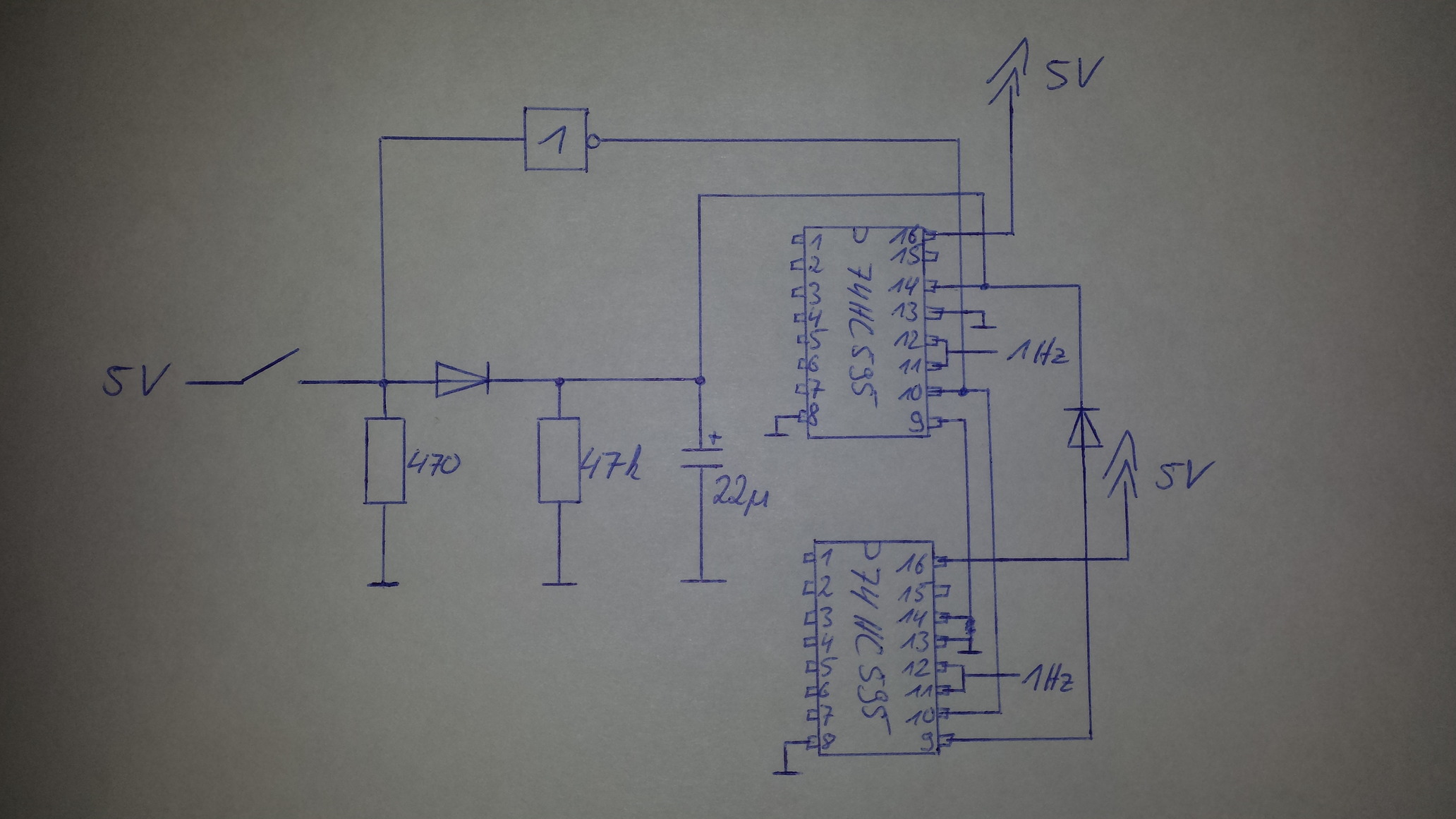

Ich habe folgendes Problem: Ich möchte mir gerne eine Digitaluhr bauen.
Die Sekunden möchte ich gerne über den Baustein 74hc595 laufen lassen.
Dies bedeutet, dass ich für 60 Sekunden 8 Schieberegister benötige.
Die 60. Sekunde ist mit einem Zähler (CD4510) verbunden.
Ich weiß, dass dies hier ein Mikrocontroller-Forum ist, aber ich wollte
die Schaltung ohne Mikrocontroller realisieren.
Die 60 LEDs sollen immer abwechselnd im 1Hz Takt leuchten (erst leuchtet
die 1., dann geht diese aus, zeitgleich leuchtet die 2., dann geht diese
aus, zeitgleich leuchtet die 3., usw...).
Ich bin mir nicht sicher, wie ich das Schieberegister ansteuern soll.
Durch einiges Ausprobieren kam ich auf folgende Lösung. Pin 16 auf 5V,
Pin 14 ist der Dateneingang, wo ich ein 5V Signal von 1 Sekunde gebe,
Pin 13 auf 0V.
Und nun bin ich mir unsicher, da ich Pin 11 und Pin 12 brücke und mit 5V
1Hz drauf gebe.
Pin 10 (Reset) ist auf 5V.
Pin 1 - 7 und Pin 15 sind die Ausgänge meiner LEDs.
Die Frage ist, ob ich Pin 11 und 12 richtig angeschlossen habe?
Bei Fragen einfach melden ;)
Vielen Dank im vorraus

Für "Pin 11 und Pin 12 brücken 1Hz drauf geben" steht im Datenblatt:
> contents of shift register shifted through; previous contents of the
> shift register is transferred to the storage register and the parallel
> output stages
Das sollte also gehen. Wie stellst Du sicher, dass bei einem Reset genau
eine "1" ins erste Bit des ersten Schieberegisters kommt und dann nur
noch Nullen?

In meinem Schaltplan habe ich anstatt 8 Schieberegister nur 2
Schieberegister (aus platztechnischen Gründen) gezeichent. Die Funktion
ist ja die Selbe.
Wird der Schalter geschlossen so wird die komplette Schalung über die
"NOT" zurückgeschaltet, der 22µF Kondensator und der 47kR Widerstand
sind so dimensioniert, dass das Signal an Pin 14 für 1 Sekunde "High"
beträgt.
Jetzt kommt meiner Meinung nach das "verrückte", denn ich habe die
Schaltung nacheinander aufgebaut d.h. erst ein Schieberegister (alles
einwandfrei geklappt, zählt Fehlerlos), dann habe ich das zweite
Schieberegister dazugeschaltet (klappte auch noch ohne Probleme)
Als ich das dritte Schieberegister dazuschaltete, traten die Fehler auf
(das manche LEDs nicht leuchten oder mittendrin 2 LEDs leuchten usw...
Vielen Dank für deine Hilfe :)

Dann scheint doch alles OK zu sein, oder?
Andreas Claus schrieb:
> Ist der Kerko zur Filterung von Störsignalen?
Ich möchte jetzt nicht in fremde Foren linken und auch keine langen
Texte schreiben: Digitale ICs ziehen impulsweise sehr hohe Ströme,
Stichwort "Abblockkondensator".
nur mal so am Rande schrieb:
> zwischen 16 + 13
Besser zwischen 8 und 16, wenn auch nur marginal besser. ;-)
