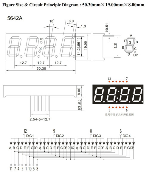

Hallo zusammen, ich habe die auf dem Bild zu sehende 7-Segmentanzeige gefunden. Leider finde ich nirgendwo Informationen, wie man den Doppelpunkt ansteuern kann. Der Händler kann mir auch nicht weiterhelfen, außer mir einen nichtssagenden Plan zu schicken. Hat jemand zufällig schonmal mit so einer Anzeige gearbeitet und kann mir weiterhelfern? Grüße Dominik
Wie wärs mit D1 und D2 unter Dig2! Steht alles auf dem Datenblatt.
Dominik J. schrieb: > außer mir einen nichtssagenden Plan zu schicken. Der Plan sagt dir ganz genau, wie die LEDs intern verschalten sind. Wenn du dir das kurz ansiehst, wirst du sehen, wie du den Doppelpunkt ansteuerst: Pin 9 auf +Ub, Pin 3 über einen Vorwiderstand auf Masse.
Oh Gott tut mir Leid! Die Angabe hab ich im unteren Plan völlig übersehen. Vielen Dank für die schnelle Antwort. Grüße Dominik

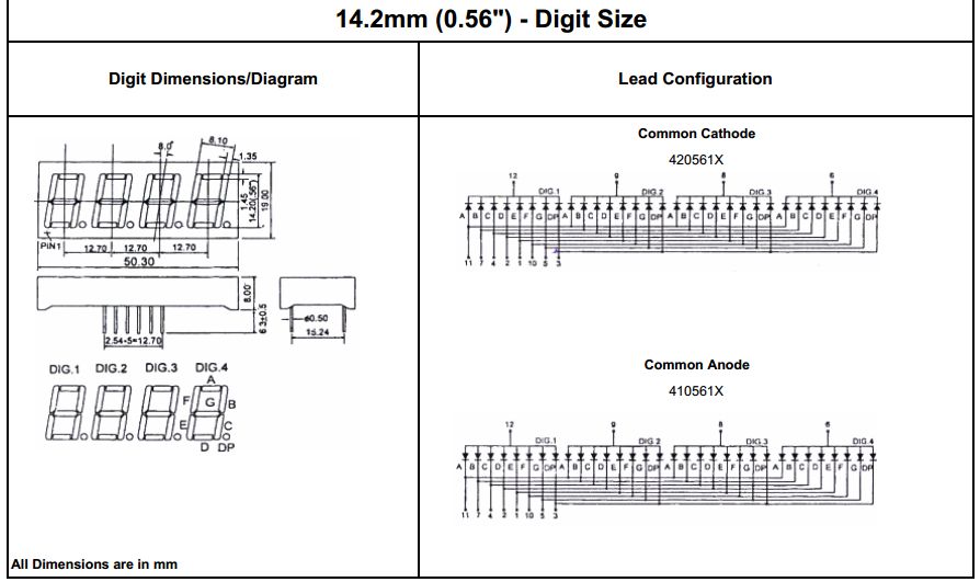

Das blöde ist nur, dass der DP an Dig2 damit auch an geht!
Nico ... schrieb: > Das blöde ist nur, dass der DP an Dig2 damit auch an geht! Abkleben!
Nico ... schrieb: > Das blöde ist nur, dass der DP an Dig2 damit auch an geht! Ich würd mal sagen, das Schaltbild ist nonsens. Das sollte eher zutreffen: http://www.knap.at/datenblaetter/led/led_for_fyq-5642axbx-3-310-1.pdf Kann man ja einfach mit dem Multimeter prüfen (Dioden-Bereich).
Hier ist das richtige DB mit drin => http://www.datasheetarchive.com/dl/Datasheets-SL3/DSASL0053502.pdf Ich hänge es mal als Screenshot dran!

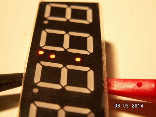

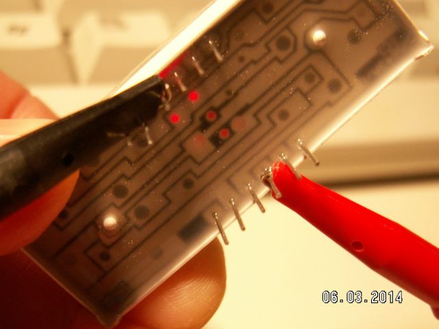

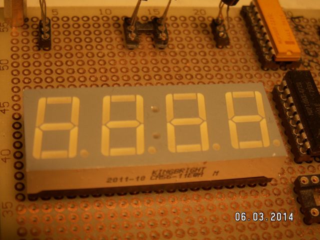

So, hier sind die pics. Bild-1 zeigt ein "normales" Display. Man kann sehen, das die Doppelpunkte nicht bestückt sind. Bild-2 ist unser Kandidat. Es leuchten 3 Punkte gleichzeitig. Bild-3 ist die Rückseite. Keine Tricks ;-) Es sind nur 2 Pins angeschlossen

Vielleicht ein Bestückungsfehler beim Hersteller? Deshalb waren sie jetzt im Sonderangebot Bastlerware.
Ich glaube auch, das es ein Fehler ist...
Jörn Paschedag schrieb: > Ich glaube auch, das es ein Fehler ist... Das ist kein Fehler. Es fehlt ein Pin um das zu trennen. Bei der Anwendung braucht man entweder den Doppelpunkt oder nur den Dezimalpunkt. Was nicht gebraucht wird klebt man ab. Fertig
Manfred G. schrieb: > Das ist kein Fehler. Es fehlt ein Pin um das zu trennen. Bei der > Anwendung braucht man entweder den Doppelpunkt oder nur den > Dezimalpunkt. Was nicht gebraucht wird klebt man ab. Fertig Es ist imho nicht üblich, das man etwas abkleben muss um es in Betrieb zu nehmen. 7 freds höher hatte ich schon meinen Senf dazu gegeben, Schlaumeier..
Jörn Paschedag schrieb: > 7 freds höher hatte ich schon meinen Senf dazu gegeben, > Schlaumeier.. ...und ich noch weiter oben, den Abklebehinweis und zwar als 1.! :D Was übrigens die einzige Alternative ist, egal ob Fertigungsfehler o. Entwicklungsunsinn.
Manfred G. schrieb: > Das ist kein Fehler. Es fehlt ein Pin um das zu trennen. Einfach den Doppelpunkt mit dem Dezimalpunkt des rechten Digits parallel schalten und wahlweise bestücken. Den rechten Dezimalpunkt braucht man ja nur beim Kaskadieren. Dann würden die Pins reichen. Oder als 5*7 Matrix verschalten. Dann wäre auch die Firmware einfacher, man müßte nicht erst umständlich die Dezimalpunkte mit dem 7-Segment-Code verbasteln müssen. Abkleben mag für den Bastler gehen, aber nicht für die Serienproduktion. Das Ding ist Ausschuß.
