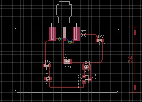

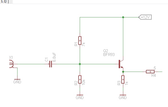

Ich möchte eine Leiterplatte für diese Kollektorschaltung entwickeln.
Die Eingangsimpedanz beträgt ca. 4 kOhm, die Ausgangsimpedanz ca. 5 Ohm.
Signal kommt mit 50 Ohm von der Quelle rein. Wie passt man die Impedanz
an, damit keine Reflexionen etstehen?
Es muss alles auf 50 Ohm angepasst sein.
Die Dicke der Leiterplatte soll 1,5 mm sein und die 35um Technik
angewendet werden.
Danke
#3562131
Du hast einfach den 7K parallel zum 10K gelegt und daraus deine 4 K
Eingangsimpedanz errechnet. Das geht so aber nicht. Die Last am Emitter
mal der Stromverstaerkung must du auch noch dazurechnen. Nehmen wir mal
deine 5 Ohm als Last an mal die minimum Stromverstaerkung von 40 beim
BFR93 ergibt rund 200 Ohm Eingangswiderstand noch parallel zu deinen 4
Kohm. Macht rund 190 Ohm. Die 4KOhm spielen also fast keine Rolle mehr.
Am Einfachsten Fall mit einem Widerstand gegen GND. Waeren in deinem
Fall rund 68 Ohm.
Dabei verschenkt man aber Leistung.
Die naechste Moeglichkeit waere mittels Trafo. Der muesste in dem Fall
ein Uebersetzungsverhaeltnis von 2 haben.
Naechste Moeglichkeit ueber eine LC-Glied Transformation. Waere dann
aber nur in einem schmalen Bereich angepasst.
Ueber den Freqeunzbereich hast du ja keine Aussagen getroffen.
Oder die Transformation mittels PI-Glied. Also C nach Gnd dann Spule und
nochmals C nach GND. Ist Breitbandiger als nur mit LC.
Das ganze gilt auch dann fuer den Ausgang.
Moderator (Firma: Titel) Persönliche Seite #3562148
Das wünscht du dir. Aber die Ausgangsimpedanz wird zumindest für die
negativen Halbwellen 1kOhm betragen. Denn wer soll da mit 5Ohm was gegen
Masse treiben können?
Machen wirs mal kurz: WAS willst du denn eigentlich machen? Und warum
interessieren dich irgendwelche Reflexionen? In welchem Frequenzbereich
bist du unterwegs?
Gast #3562150
Es geht um das:
Beitrag "Emitterfolger, Ausgangsimpedanz, LED niederohmig treiben"
bzw. das:
Beitrag "Emmiterfolger (Kollektorschaltung) Ausgangsimpedanz Messung"
Die ergibt sich vor allem durch die Quelle und die Stromverstärkung
sowie die Steilheit des Transistors zu etwa 25R/40+26mV/5mA~6R und nicht
dadurch, dass du 5Ohm in Reihe zum Ausgang schaltest.
Aber nach wie vor gilt: du kannst eine LED nicht vernünftig mit einer
Spannungsquelle steuern.
Gast #3562151
Ich habe die Ausgangsimpedanz so berechnet:
7k parallel 10k parallel Rbe+B*Remitter (ich habe 100kOhm raus)
> Fall rund 68 Ohm.
aber wo soll dieser Widerstand sein? Am Eingang oder?
Auch hier, wo muss ich das einbauen? Und wie viel Farad und Henry müssen
die Cs und Ls betragen?
Danke
Gast #3564869
es kommt noch eine Stromquelle bzw. die LED wird dann von einem DC-Strom
20mA betriebne, damir man sie dann modulieren kann. Mit dieser Schaltung
mach ich nur die Impedanz runter.

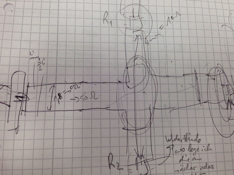

Ich habe allgemaein eine Frage zur Skizze:
mein HF Singal läuft von links nach rechts, dann trifft er auf die
Verzweigung von zwei Widerstände und soll dann weiter nach rechts
laufen. Die breite meiner Leiterbahn vor der Abzweigung ist 1.8mm, wie
muss ich die Widerstände anlegen (näher zur Abzweigung oder weiter
entfernt) und wie breit müssen die Bahnen zu den Widersände sein damit
mein Signal sozusagen weiter nach rechst läuft und es nicht zur
Reflexion kommt? Es kommt ja doch an der Stelle der Abzweigung zur
Impedanzänderung.
Danke

Willst du Microstrips designen? Deine Skizze ist ja schlimmer als
ägyptische Hieroglyphen zu entziffern. Wenn man dir helfen soll,
solltest du auch Fragen die man an dich stellt, mal beantworten,
z.B. nach der Frequenz.
