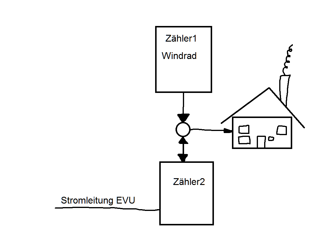

Gegeben sind ein kleines Kraftwerk (z.B. ein Windrad oder eine
Solaranlage) und Strombezug aus dem Netz. Die Daten werden mit zwei
Stromzählern erfasst.
Stromzähler 1 ist ein Einrichtungszähler und zählt den exportierten
Strom des Kraftwerks.
Stromzähler 2 ist ein Zweirichtungszähler und zählt mit 2.a den Bezug
aus dem Stromnetz und mit 2.b die Abgabe an das Netz.
Das Bild zeigt die Anordnung.

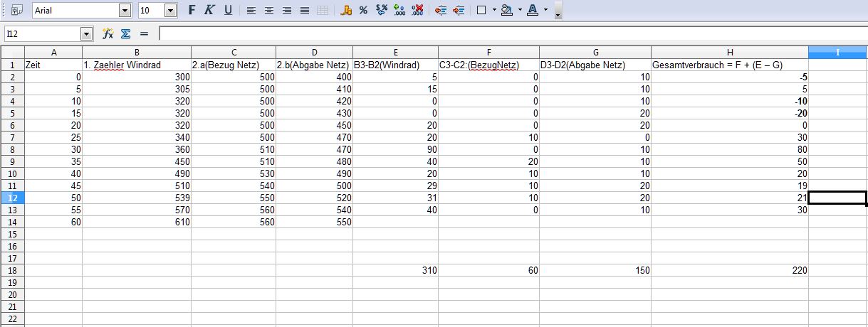

Ich bekomme die Werte der Stromzähler im 5min-Intervall. Die Auswertung
erfolgt in einer Tabelle, die man auf dem Bild Stromverbrauch.JPG sehen
kann.
Leider kommt es manchmal vor, dass in Spalte H beim Gesamtverbrauch
negative Werte entstehen. Das tritt dann auf, wenn die Abgabe an das
Netz(2.b) größer ist als die Produktion des Windrades (1). Physikalisch
ist das natürlich nicht möglich.
Mache ich den Abstand größer - z.B. nicht 5 Minuten, sondern 30 Minuten,
dann tritt dieses Phänomen nicht auf, aber selbst noch bei einer
Abtastung von 15 Minuten habe ich das beobachtet. Ich kann es mir nur so
erklären, dass zum Auslesezeitpunkt vielleicht irgendetwas nicht
berücksichtigt wurde am Zählerverbrauch und so noch in das nächste
Intervall mit reinrutscht und es dazu zu kleinen Abweichungen kommt.
Ich habe den Fehler ersteinmal so beseitigt, dass ich die Zahlenwerte an
der Abgabe ans Netz (also Spalte 2.b) etwas "frisiert" habe, damit in
Spalte H kein negativer Wert auftritt.

Gast #3562301
Die Berechnung der Spalten e...H ist falsch, die muessen alle eine Zeile
tiefer.
Ausserdem glaube ich der richtigen Zuordnung Bezug/Einspeisung Netz
nicht.

Gast #3562324
> tiefer.
Nein, die Spalten sind schon richtig:
Zeitpunkt der Messung B2: 00:00
Zeitpuntk der Messung B3: 05:00
Die Zeile E mit B3-B2 gibt also den Wert im Intervall von 0:00-04:49 an.
Es spielt keine Rolle, ob ich bei der Differenzenbildung in Spalte E die
Spalten E2-E13 nehme oder E2-E14. Die Ergebnisse sind die gleichen.
Frank Werner schrieb:
> Dein Gesamtverbrauch ist nun (Bezug + PV - Einspeisen).
Bezug ist   Spalte C (analog Spalte F)
Windrad ist Spalte B (analog Spalte E)
Einspeisen  Spalte D (analog Spalte G)
Also ist Gesamtverbrauch Spalte F+E-G.

Gast #3562331
Ne, ne ... Dein Rechenweg ist schon richtig, aber Deine Zahlen sind
falsch!
z.B. Zeilen 5 und 6:
Zwischen diesen beiden zeitpunkten hat Dein Windrad nix produziert. Dein
Bezugszähler hat auch nix angezeigt, aber Dein Einspeisezähler zeigt 10
an. Wo kommt denn der Strom her?
Logisch daß Du dann einen negativen Verbrauch hast.
Frank

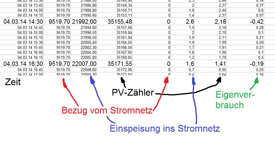

Gast #3562426
Anfänger schrieb:
> Die Messung der Stromzähler läuft wahrscheinlich nicht genau synchron,
Und ausserdem loest der Bezugs/Einspeisezaehler gar nicht auf 10Wh genau
auf, sondern nur auf 100Wh. Der Quantisierungsfehler (Uebergang von
22007,00 auf 22007,10) der entsteht, wenn das nicht 22007,00 sondern
intern 22007,099 waren, kann so etwas bewirken.

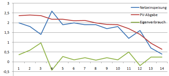

Gast #3563337
Anfänger schrieb:
> Das sind Modellzahlen, aber sie geben das wieder, was passiert:
> Hier mal ein Beispiel mit Realwerten, Abtastrate alle 15min.
ja, immer eine gute Idee, den Lesern erst mal Fake-Werte vorzusetzen und
das erst später zu erwähnen.
Wenn man die echten Werte über die Zeit aufträgt, sieht man das oben
gezeigte Bild: immer bevor es zu einem negativen Eigenverbrauch kommt
(Messpunkt 4)ist der Eigenverbrauch scheinbar besonders hoch (Messpunkt
3). Durch den Vergleich der Kurven sieht man, dass der Auslöser dafür
offenbar der Zähler für die Netzeinspeisung ist.
Da Messpunkt 3 bei dem ungefähr halb so groß ist wie Messpunkt 4 könnte
folgendes Szenario die Sache erklären:
- du frägst alle 15min den Zählerstand ab
- im Mittel bekommst du auch die Energie, die über 15min eingespeist
wurde
- da Abfrage und Update der Zählerregister nicht synchron laufen, hast
du bei Messwert 3 nur die eingespeiste Energie aus 10min erhalten, bei
Messwert 4 zum Ausgleich die aus 20min. Das würde bedeuten, dass der
Zähler ungefähr alle 5min seine Werte neu abspeichert.
Wurzelgemüse schrieb:
> Was ich in dem Datenblatt überhaupt nicht gefunden habe ist, wie lange
> der Zähler braucht, bis ein neuer Messwert bereitgestellt wird, also in
> welchem Takt die Leistung gemessen wird.
Dann frag den Zähler doch mal alle 10s ab. Zählt der Zähler dann
(zeit)kontinuierlich in 100Wh-Schritten hoch oder ändert er seinen Wert
nur alle 5min in größeren Sprüngen?
