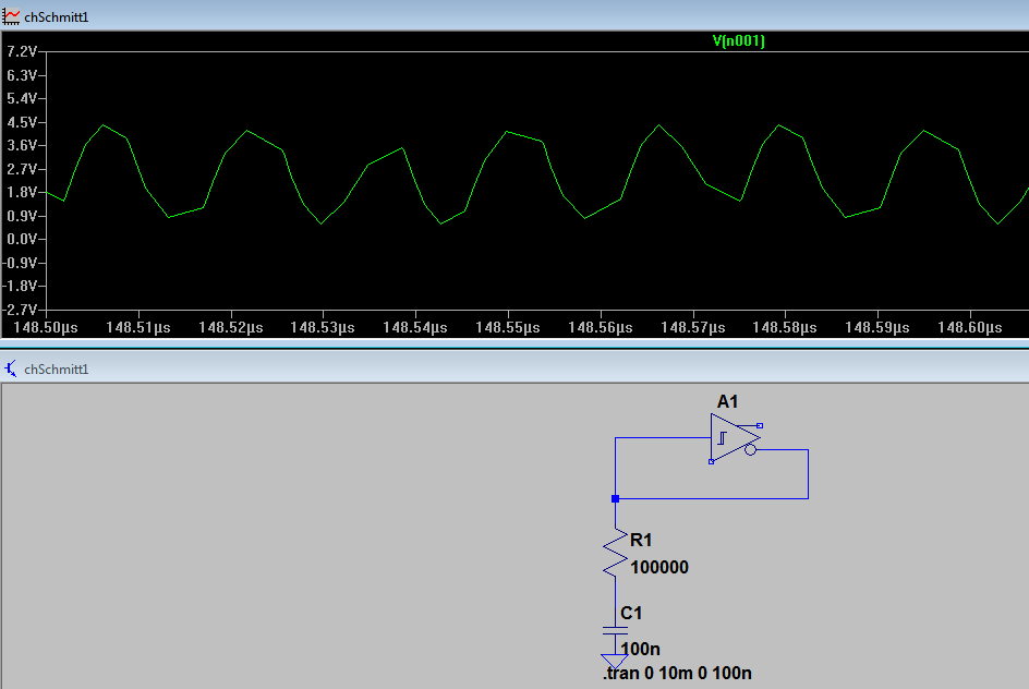

Seit einigen Stunden versuche ich, mit Spice einen Schmitttrigger
Oszillator zu simulieren. Es will aber einfach nicht funktionieren.
Mittlerweile erzeugt die Simulation eine Schwingung, aber die Frequenz
ist viel zu hoch. Hat jemand eine Idee, wo der Fehler liegt?

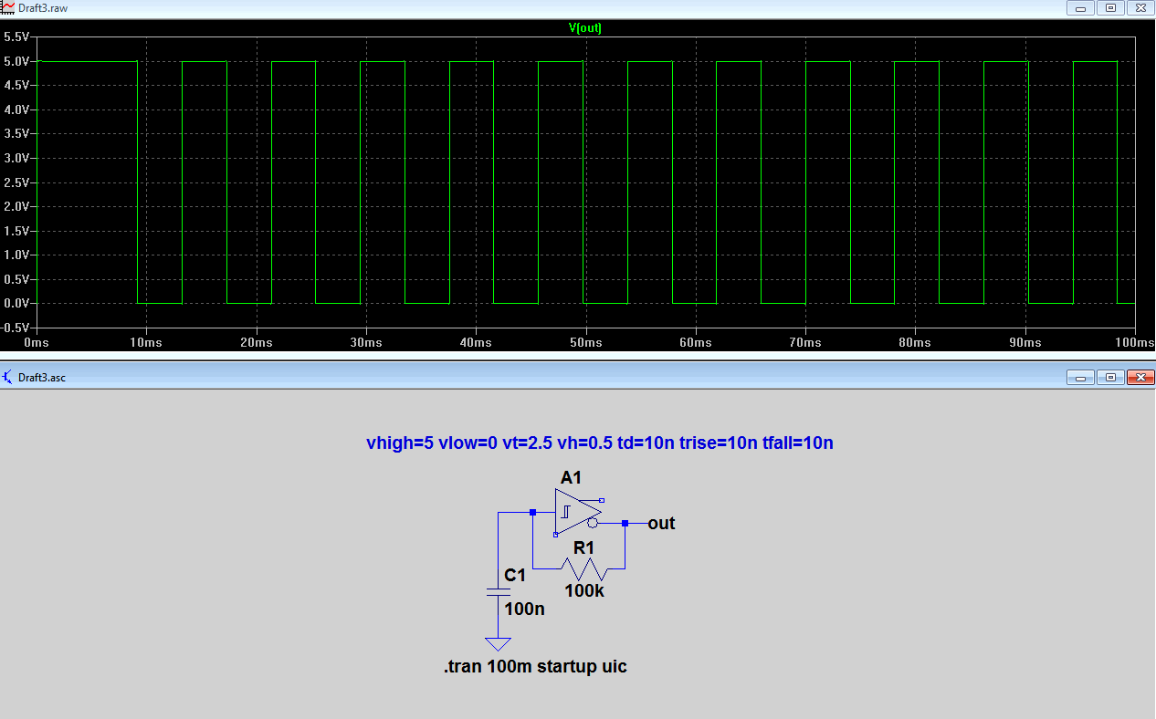

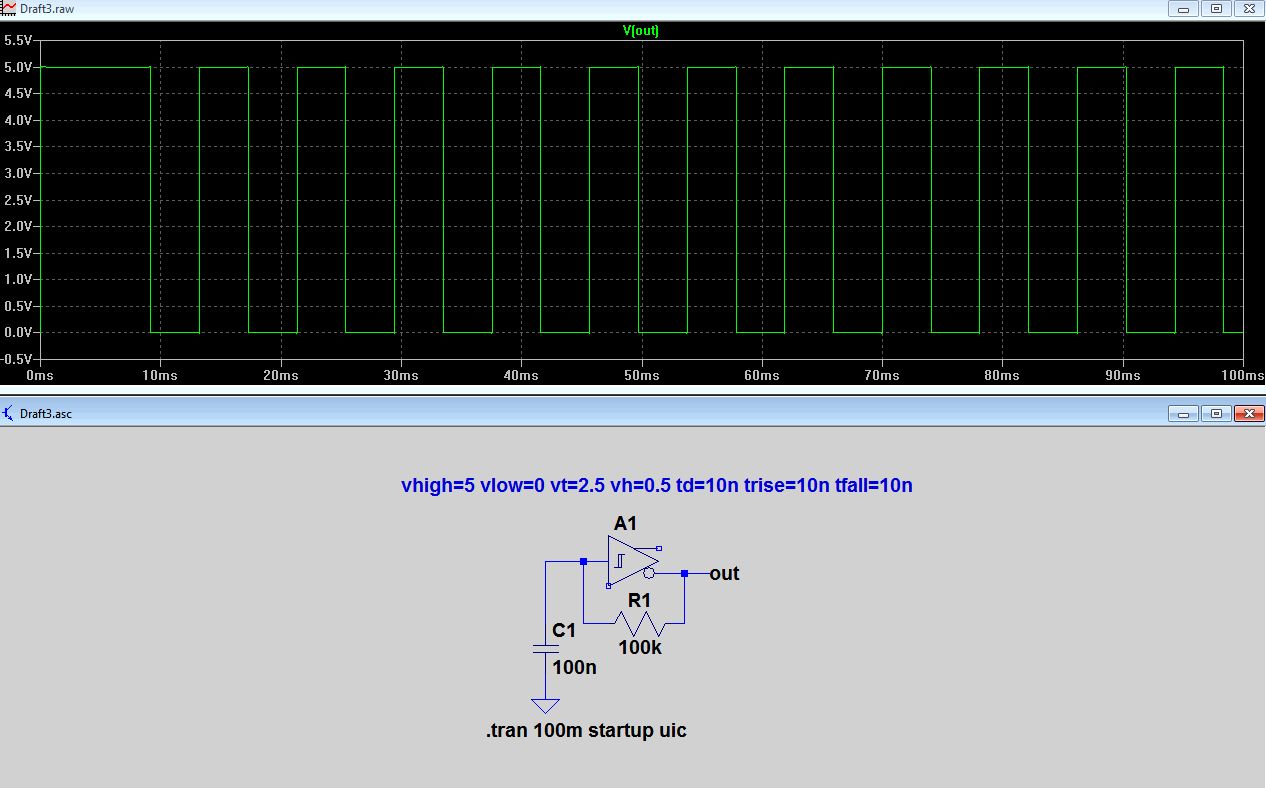

Versuchs mal so
Hast du den Trigger auch mit Parametern konfiguriert?
Wenn nicht, trag mal die blauen Werte (oben) in das Symbol von A1 ein.
Vielleicht hat es ja daran gelegen.
