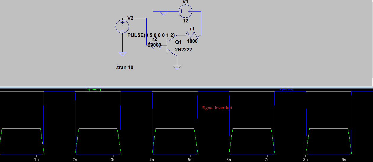

Hallo Forum,
ich möchte mit einer Spannung dfür sorgen, dass zwischen zwei Punkten
Strom fließt.
Das habe ich auch soweit hinbekommen , nur mit der nachstehenden
Schaltung (s. Anhang)  muss ich pausenlos Spannung anliegen haben, um
den Schalter geschlossen zu halten, da das Signal invertiert - geht das
auch irgendwie anders herum, dass der Schalter auf geht, wenn Spannung
anliegt also ohne Invertierung?
Denn es wird immer nur alle paar Minuten für ca 0.5s geschlatet, also
wozu die ganze Zeit die Spannung anliegen haben und damit dafür zu
sorgen, dass immer etwas Strom fließt ?
MfG
Daniel
Ein leistungsloser Schalter ist ein MOSFET. Die Spannung muß man aber
anliegen lassen.
Falsch. Der Transistor sperrt wenn die Basis auf Masse liegt, es fließt
also kein Strom wenn durch die Basis denn der Transistor sperrt.
Die Spannung am Collector ist invertiert, der Strom nicht. Es fließt
nur Strom durch den Collector, wenn auch einer durch die Basis fließt.
Wenn der Transistor durchschaltet, fällt die gesamte Spannung am
Widerstand ab, deshalb 0V am Collector, wenn er sperrt Fließ kein Strom
durch den Widerstand (U=R*I=R*0A=0V) es fällt also keine Spannung an ihm
ab, deshalb ist der Collector auf +Ub.
