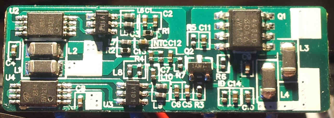

seit einiger Zeit hat der Akku meines Handfunkgerätes Probleme geladen
zu werden. Erst hatte der Akku nach dem Laden deutlich weniger Kapazität
als vorher und nun scheint eine Ladung gar nicht mehr möglich zu sein.
Der Akku ist ein Li-Ion mit 7,4V und 2000mAh.
Das Ladegerät springt nach kurzer Ladezeit in den Standby Modus (laut
LED Blinkanzeige), der Akku hat dann aber gerade mal etwa 7V Spannung.
Meine Vermutung war, daß eine der Beiden Zellen defekt ist, also habe
ich den verklebten Akku auseinandergenommen.
Ergebnis ist eine Zelle mit 4,2V und eine mit 2,8V und eine kleine
Platine (Balancer?), siehe Anhang.
Ich habe die beiden Zellen testweise gegeneinander getauscht, aber es
bleibt bei dem gleichen Ergebnis am Ladegerät. Komischerweise scheint
die "defekte" Zelle aber am Labornetzteil bei 4,2V und Strombegrenzung
auf 500mA zu laden, die Spannung steigt langsam.
Ich frage mich jetzt wo wirklich das Problem liegt. Mal sehen wie sich
die Zelle verhält nachdem 4,2V erreicht wurden.
Auf der kleinen Platine sind links 2 ICs (8814 BV121L) wozu ich nichts
gefunden habe. Kennt jemand diese ICs oder den Hersteller?
Ich nehme an diese dienen zur Ladeüberwachung der jeweiligen Zelle. Dann
dürften die Zellen doch aber nicht so auseinanderdriften wenn sie noch
aufladbar sind oder?
Zwischen Platine und Ladegerät gibt es 4 Leitungen: Plus, Minus, T und
C.
Tipps und Hinweise von euch sind sehr willkommen, da ich bisher noch
keine Erfahrung mit Li-Ion Akkus gemacht habe.
Danke und Gruß
Robert

Der Ladestrom für zwei in Serie geschaltete Zellen ist gleich, wenn die
massiv von der Kapazität her auseinander laufen und/oder nicht (mehr)
gebalanced werden können ist es erstmal vorbei.
Die Frage ist eher ob eine Zelle schaden genommen hat, die erste mit
4,2V ist schon auf ihrer maximalen Spannung, die andere mit 2,8V ist am
unteren Bereich. Wenn die zwischendrin noch weiter auseinander gelaufen
sind kann da schon was passiert sein.
Interessehalber kann man beide Zellen mal am Labornetzteil auf 4.2V
laden und danach entladen und schauen ob beide noch etwa gleich viel
Kapazität haben. Wenn eine Zelle massiv geschädigt wurde kann sie dabei
aber auch mit viel Pech hochgehen.

Gast #3562571
Deine PLatine hat eben gerade KEINEN Balancer, sondern nur je einen
Überwachungs-IC (V1D) und 2 Dual MOSFETs (AlphaOmega DV212L). Sie lädt,
bis eine Zelle 4.2V erreicht und entlädt, bis die andere Zelle 2.8V
erreicht, und inzwischen sind die Zellen so weit auseinandner gelaufen.
Wenn du die schwache Zelle am Labornetzteil auf 4.0 V aufgeladen hast
(nicht bis 4.2, dafür ist die Tolearnz der Spannungsanzeige eines
Labornetzteils zu gross, dafür kannst du die Zelle auch im eingebauten
Zustand laden), dann geht es wieder einige Zeit.
Was der MOSFET 4435 auf der Platine soll, ist unklar

OP #3562619
Hallo MaWin,
das klingt logisch und passt auch zu der immer kürzer werdenden
Gerätelaufzeit. Danke auch für das Datenblatt.
Da war der Hersteller also doch zu geizig den Akku vernünftig
aufzubauen. Er will dann ja schließlich noch an den 60 Euro Ersatzakkus
verdienen :(
