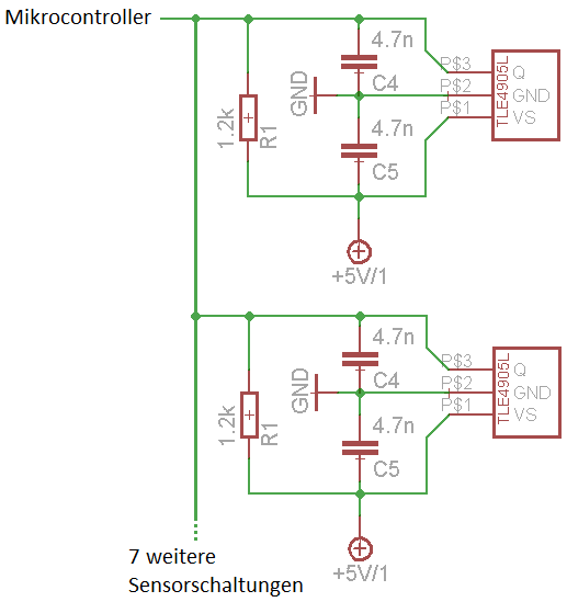

Vielen Dank, dass wäre natürlich die einfachste Beschaltung. Werde es so
realisieren. Also alle Signale an einen Eingang des Mikrocontrollers.
Den entsprechenden Pin schalte ich auf Eingang.
Meint ihr das klappt so wie im Anhang zu sehen?
Oder muss ich die Beschaltung ändern, da ich ja 9 Sensoren an einander
schalte.
Die Hall-Sensoren liefern, wenn kein Magnetfeld wirkt 5V.
Erkennt einer oder mehrere der Sensoren ein Magnetfeld so zieht er die
gemeinsame Leitung auf 0V.
Kann ich mir da nicht pull-Ups sparen? Die liegen je immerhin parallel.
Fast richtig :-)
Die 5V kommen nicht vom Hallsensor, sondern vom Pullup. Und zwar so
lange, bis mindestens einer der Hallsensoren diese Leitung gegen GND
zieht.
Und den Pullup brauchst du nur einmal am Eingang des µC.
