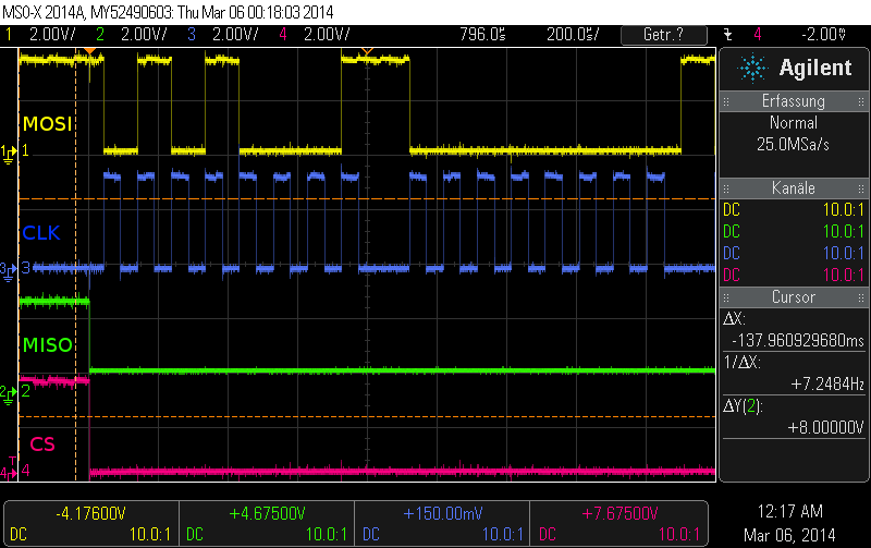

ich habe die USART Schnittstelle des ATxmega128A1 als SPI (master mode)
konfiguriert und möchte damit einen Funkchip ansteuern.
Wie auf dem Scope-Bild zu erkennen wird auch die richtige Bitfolge auf
der MOSI Leitung übertragen, jedoch ist das Signal phasenverschoben.
Die Daten sollten eigentlich vor dem Clock Signal anliegen und nicht
gleichzeitig.
Ich würde mich freuen, wenn mir jemand bei dem Problem weiterhelfen kann
Die SPI Schnittstelle wurde als "SPI Mode 0" konfiguriert:
Bei 200us/Div kannst du nicht sehen ob die Daten vor
der steigenden Flanke liegen. Geh mal mit der Zeitbasis
weiter runter in den ns Bereich.

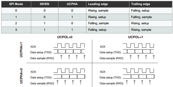

Eingestellt werden die UART-SPI-Modi mit UCPHA und INVEN, siehe
Datenblatt. INVEN gehört zum Portkontrollregister und bestimmt
(invertiert) das Verhalten von SCK. Der Zustand des INVEN-Bits geht aus
dem Code nicht hervor.
Gast #3562688
Komisch, das Oszillogramm stimmt deutlich sichtbar nicht mit dem von Dir
zittierten Auszug aus dem Datenblatt überein.

Durch das Makro USART_CHSIZE_8BIT_gc wurde also UCPHA gesetzt, daher
liegen die Daten erst bei fallender Taktflanke an.
Richtig lautet die Konfiguration dann also:
USARTC1.CTRLC = USART_CMODE_MSPI_gc;
