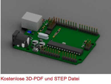

Geht ganz ohne PCB Bestellung!! Habe jedenfalls nix bestellt und trotzdem meine 3D PDF und Step Datei runterladen können http://www.pcb-pool.com/ppde/order_productconfiguration_js.html

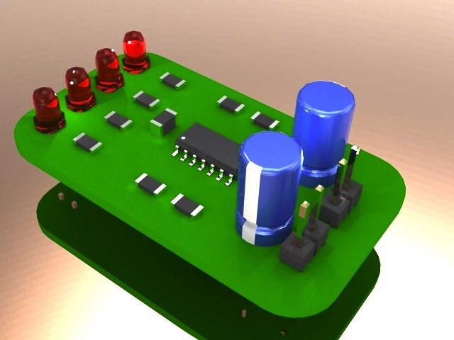

Danke für den Tipp! Gefällt mir! Danke für den Tipp! Grüße Karel STEP war im OP nicht gefordert.
#3575330
OP? Danke auch für den Tip - der Hammer! Habe gemäss Anleitung mir die Testversion von Simlab runtergelassen und mein STEP file gerändert. Was sagt ihr? Ich finde es Hammer Hammer ! Achtung - das PDF geht leider nur mit Adobe reader auf. Ich habe das mit der Datenerzeugung von PCB-Pool eben ausprobiert. Das ist eine ganz nette Spielerei, mehr aber auch nicht. Sobald man selbst definierte Bauteile verwendet (z.B. Steckverbinder), werden diese nur noch durch flache Rechtecke angenähert, also eine quasi 2D-Darstellung. Und gerade bei Steckern u.ä. sind 3D-Daten wichtig. Leider kann man bei PCB-Pool keine zusätzlichen Informationen zur Höhe der Bauteile übermitteln. Das die Ergebnisse so bescheiden sind ist auch nachvollziehbar, die 3D Informationen sind in den Eagle-Daten halt nicht enthalten. So lange das so ist wird man aus Eagle keinen brauchbaren 3D-Export erzeugen können. Mit freundlichen Grüßen Thorsten Ostermann

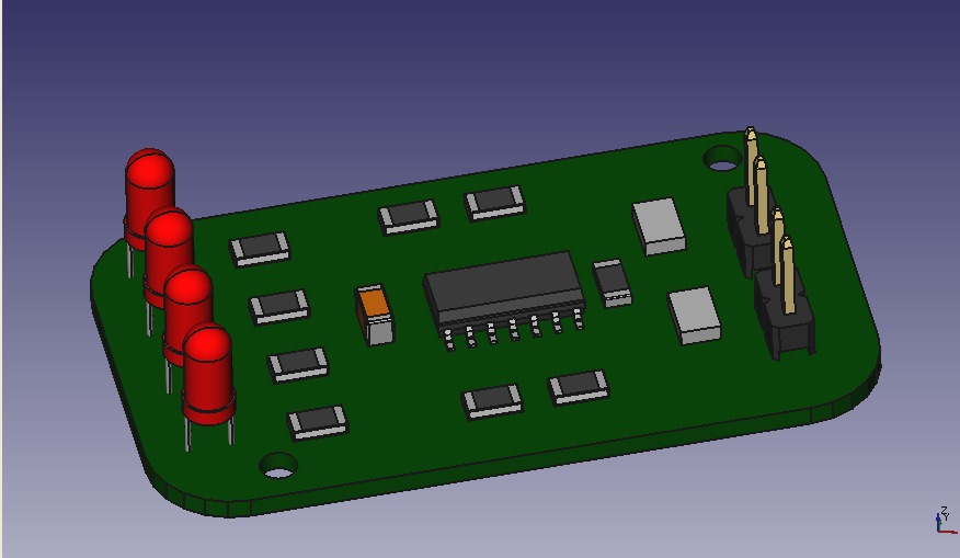

Thorsten Ostermann schrieb: > So lange das > so ist wird man aus Eagle keinen brauchbaren 3D-Export erzeugen können. Ich glaube, Du verstehst die 3D Problematik nicht. Da es 10000000 verschiedene Steckerbauteile (unter anderem gibt) wirst Du in keinem Layoutprogramm (auch nicht bei Altium und Co) genau Deinen gewählten Stecker per Mausklick in 3D erzeugt haben. Auch bei Altium musst Du Dir die 3D Datei Deines Steckers beim Hersteller oder sonst wo herunterladen und einfügen. Und genau das ging vorher bei Eagle nicht, da man ums Verrecken kein STEP aus Eagle bekam. Jetzt bekomme ich dies dank der Pool Webseite. Und sogar schon mit einigen Standardbauteilen platziert. Die STEP Datei kann ich nun endlich in ein MCAD System einlesen und vervollständigen. Guckst Du: https://www.pcb-pool.com/ppde/info_video_3d_freecad.html Also ich bin sehr froh darüber Hallo GerhardtH., > Thorsten Ostermann schrieb: >> So lange das >> so ist wird man aus Eagle keinen brauchbaren 3D-Export erzeugen können. > > Ich glaube, Du verstehst die 3D Problematik nicht. Doch, ich denke schon. Wie ich schon schrieb: Irgendwo müssen die 3D-Daten herkommen, und da Eagle da bisher nicht mit umgehen kann, kann auch der Datenexport nicht richtig funktionieren. Bei Eagle 3D löst man das ja dadurch, dass man extra für's Rendering eigene 3D-Bibliotheken pflegt. > Da es 10000000 verschiedene Steckerbauteile (unter anderem gibt) wirst > Du in keinem Layoutprogramm (auch nicht bei Altium und Co) genau Deinen > gewählten Stecker per Mausklick in 3D erzeugt haben. Auch bei Altium > musst Du Dir die 3D Datei Deines Steckers beim Hersteller oder sonst wo > herunterladen und einfügen. Und genau das ging vorher bei Eagle nicht, > da man ums Verrecken kein STEP aus Eagle bekam. Jetzt bekomme ich dies > dank der Pool Webseite. Und wie teile ich PCB-Pool mit, welche Step-Dateien für welche Bauteile verwendet werden sollen? Vielleicht sollte ich erwähnen, dass ich noch mit 5.12 arbeite. Gibt es da evtl. Neuerungen in 6.x, die ich verpasst habe? Mit freundlichen Grüßen Thorsten Ostermann
#3576697
Hi Thorsten Thorsten Ostermann schrieb: > Und wie teile ich PCB-Pool mit, welche Step-Dateien für welche Bauteile > verwendet werden sollen? Das kann ich auch nicht sagen. Hast Du mal eine STEP Datei per e-mail angefordert. Man kann das indem man auf den Link unter der bestückten PCB klickt. In der email steht dann einiges an Erklärungen sowie auch der von mir gepostete Link zum Video. Dort schreibt Pcbpool unter anderem: "WICHTIGE INFORMATION: Die auf Ihrer Leiterplatte verwendeten Komponenten wurden mit den JEDEC Bezeichnungen unserer 3D-Modell Datenbank abgeglichen. Komponenten mit ähnlichen Bezeichnungen wurden mit Hilfe eines Algorithmus zugewiesen und sind in der Anlage aufgeführt. Bauteile mit völlig unbekannten, nicht eindeutigen Bezeichnungen wurden nicht bestückt. Bitte stellen Sie sicher, dass alle 3D-Komponenten Ihren gewünschten Bauteilen entsprechen." Demnach wird wohl die brd Datei nach JEDEC oder JEDEC ähnlichen Namen durchsucht. http://de.wikipedia.org/wiki/Liste_von_Halbleitergehäusen Und genau da liegt auch die Problematik mit den 1000000 Varianten von Steckerbauteilen der zig existierenden Hersteller. Diese sind so vielfältig, dass sie eigene Bezeichnungen verwenden. Von daher wird es nie eine perfekte und komplette 3D Ausgabe von Layoutprogrammen geben können. Ausser wenigen Standards wie Sub-D usw.. wird es immer so laufen, dass Du Dir die 3D Version vom Steckerhersteller selbst besorgen musst um sie im MCAD System (oder im Layouprogramm wie bei Altium) zu importieren und zu platzieren. Schönen Sonntag noch Gerhardt Hallo Gerhard, >> Und wie teile ich PCB-Pool mit, welche Step-Dateien für welche Bauteile >> verwendet werden sollen? > > Das kann ich auch nicht sagen. Hast Du mal eine STEP Datei per e-mail > angefordert. lies bitte nochmal nach was ich vorhin geschrieben habe: "Ich habe das mit der Datenerzeugung von PCB-Pool eben ausprobiert. [...]" > Dort schreibt Pcbpool unter anderem: > > "WICHTIGE INFORMATION: > Die auf Ihrer Leiterplatte verwendeten Komponenten wurden mit den JEDEC > Bezeichnungen unserer 3D-Modell Datenbank abgeglichen. Komponenten mit > ähnlichen Bezeichnungen wurden mit Hilfe eines Algorithmus zugewiesen > und sind in der Anlage aufgeführt. Bauteile mit völlig unbekannten, > nicht eindeutigen Bezeichnungen wurden nicht bestückt. Bitte stellen Sie > sicher, dass alle 3D-Komponenten Ihren gewünschten Bauteilen > entsprechen." > > Demnach wird wohl die brd Datei nach JEDEC oder JEDEC ähnlichen Namen > durchsucht. Genau. Und wird dabei natürlich viele selbst angelegte Teile, insbesondere Stecker nicht finden. Natürlich kann ich die fehlenden Teile nachher im MCAD ergänzen, aber diese unnötige Handarbeit sollte einem heutzutage ein ECAD eigentlich abnehmen... Mit freundlichen Grüßen Thorsten Ostermann

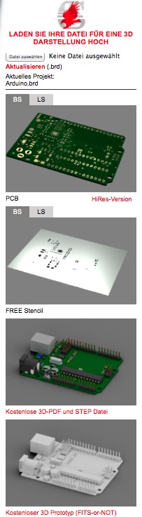

Hallo Wollte auch gerade das testen, da ich ein Gehäuse machen will wo die Platine genau reinpasst ... aber ich komme bei PCB-Pool da nirgends zum Dateiupload? Und bestellen will ich es da nicht ... Wie geht das da genau?
#5042796
Du gehst bei PCB Pools auf Bestellen -> Leiterplatten In der rechten Spalte kannst du deine Daten hochladen. Antwort schreiben |
