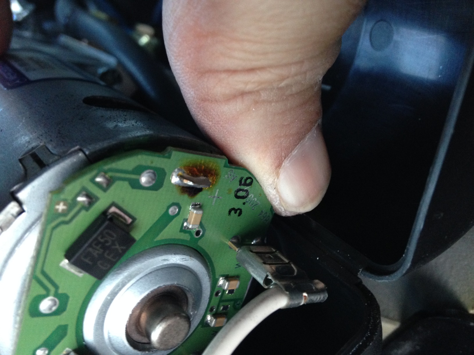

ich habe eine Hydraulikpumpe, diese Pumpe öffnet die Heckklappe meines
Wagen. Nun muss ich immer mit anheben, sodass sich dann die Heckklappe
öffnet, ohne mein anheben kann die Pumpe die Heckklappe nicht von
alleine aus bis zum Öffnungsendpunkt öffnen.
Ich habe mir dann die Pumpe genauer angesehen, Öl ist genug drinnen,
leider fiel mir eine Lötstelle auf der Platine auf die braun war.
Meine Frage: Ist diese Lötstelle durchgebrannt? Könnte man das
reparieren?
Motor der Pumpe läuft noch, aber immer nur für ca 1-2 Sek und dann hört
der Motor wieder auf zu laufen. Sobald ich wieder den Heckdeckelgriff
betätige läuft der Motor genau solange 1-2 sek, danach ist wieder
Schluss. Das schließen klappt ohne Probleme.
Vielleicht kann man mir einige Hilfetipps geben.
Vielen Dank für eure Hilfe.
Martin
Gast #3562833
Das braune an der Lötstelle ist nur Flussmittel. Das macht erstmal keine
Probleme. Du wirst woanders suchen müssen.
Evtl. ist deine Pumpe intern undicht (also pumpt nichtmehr genug Öl in
den 2 Sekunden die sie läuft)...

Da bin ich erstmal beruhigt, dass es nicht an der Platine liegt und ich
habe was neues gelernt mit der braunen Farbe, danke.
Die Pumpe läuft ja, aber nur 1-2 Sek und ich habe das Gefühl es fehlt
einfach die Kraft oder die Pumpe Tut sich schwer um die Heckklappe von
alleine bis zur kompletten Öffnung zu öffnen. Der Druck Fehlt....
Komisch ist halt, ÖL-Stand passt.

Auf Deinem Bild befindet sich gleich unterhalb der ursprünglich
beargwöhnten Lötstelle ein kleiner SMD-Kondensator.
Dessen obere Lötstelle sieht doch reichlich seltsam aus - ist da ein
Riss? Oder täuscht das Bild?

Hallo Lötauge,
du hast recht, mir ist das gar nicht aufgefallen.
Es sieht schon komisch aus. Ich müsste nochmal meinen Kofferraum
zerlegen und mir die Lötstelle besser ansehen ggf. auch fotografieren.
Denkst du es liegt an dieser Lötstelle?
Danke dir.

Die Klappe geht einfach zu schwer, und die Überlastsicherung spricht an
(wie von Anfang an vermutet). Liegt weder an irgend nem Kondensator,
noch an der Tageszeit. Ab zur Werkstatt, hier kann Dir nicht geholfen
werden.
Daß es bei den letzten 50% klappt, liegt garantiert daran, daß die
Hebelwirkung idealer wird, bzw. nicht mehr so viel Masse gehoben werden
muss.
Selbst die möglichen Gründe für die Überlast wurden schon genannt:
entweder hat sich die Pumpe verschlechtert, oder die Klappe lässt sich
einfach schwerer bewegen (Reibung, evtl. sogar irgendwas verzogen o.ä.).
Also ran ans Haushaltgeld, und Richtung Dacia-Vertragswerkstatt...;-)

Da werden schlicht und einfach die Gasdruckfedern muede sein und nun
muss die arme Hydraulik die schwere Klappe allein anheben, was sie nicht
schnell genug schafft und deswegen schaltet die Ueberwachung nach 1-2
Sekunden ab.
wendelsberg

Links (in Fahrtrichtung) hast Du den Hubwinkel mit dem
Hydraulikzylinder.
Dort könnte auch eine Gasfeder angelenkt sein.
Auf der rechten Seite ist auf jeden Fall eine verbaut.
Melde Dich doch mal im Forum an.
Dann bekommst Du eine PN...
