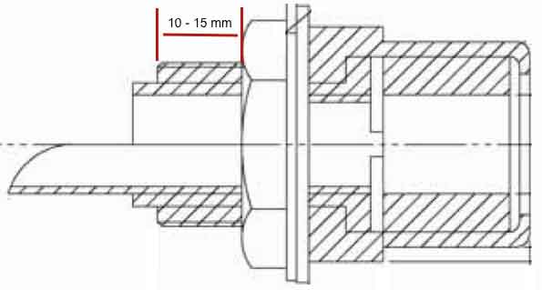

ich würde gerne in die Holzbox 15 Cinch-Buchsen einbauen, das Problem
ist nur das mein Holz ca. 8 mm Stark ist und die Cinch-Buchsen kein so
langes Schraube Gewinde haben :-( um sie am Gehäuse zu befestigen.
Hat mir jemand einen Tipp wo ich solche Buchen her bekomme um meinen
Umzug vorzunehmen?

Die Buchsen auf ein Alublech montieren. Das Alublech in einen passend
ausgesägten (besser: ausgefrästen) Ausschnitt des Holzgehäuses Montieren
--> fertig.
Montiere die Buchsen in ein Stück Blech oder Kunststoff und befestige
diesen von der Innenseite der Kiste.
Die Löcher im Holz müssen dann groß genug für die Stecker sein.

Eine weitere, aber subelegante Möglichkeit wäre das Verwenden von
8mm-Schlagmuttern, die von der Rückseite in das Holz eingesetzt werden.
http://www.huethaus.de/wp-content/uploads/2008/05/schlagmutter_1.jpg
Suboptimal, weil die Massekontaktierung problematisch ist.
Nimm also einen Zylindersenker ("Forstnerbohrer") und setze den auf der
Außenseite an, dann muss der Durchmesser der Senkungen nicht sehr viel
größer werden als der Außendurchmesser der gesteckten Cinch-Stecker.
Wird auf der Gehäuseinnenseite gesenkt, muss die Lötfahne für den
Massekontakt in die Senkung passen.
Beim Senken auf der Innenseite kann natürlich "schlonziger" gearbeitet
werden, die Variante mit versenkt eingebauten Buchsen (also auf der
Außenseite gesenkt) sieht aber deutlich edler aus.
Beim Materialabtrag mit dem Forstner-Bohrer wird die ohnehin schon
vergleichsweise geringe Holzstärke von 8 Millimetern im Buchsenbereich
deutlich reduziert. Abhängig von der verwendeten Holzart könnte es zu
Stabilitätsproblemen kommen. Die komplette Buchse wird bei mechanischer
Belastung möglicherweise irgendwann herausbrechen.

Für die Schlagmuttern brauchst wohl eher Holzdielen mit 25mm bei
normaler Anwendung. Raus kriegt man sie dann normalerweise nimmer.
Man könnte aber die 4 "Messerkanten" glatt zurückbiegen bzw. abschneiden
und diese Muttern somit auch verwenden ohne feste Verbindung ins Holz,
nur auf Zug belastet fixiert.
Jedoch: Haben Cinchbuchsen ein metrisches Gewinde?
Alternativ bietet sich an (für TEUER Geld) die
Cinch-Durchgangssteckverbindung Monacor T-730G
