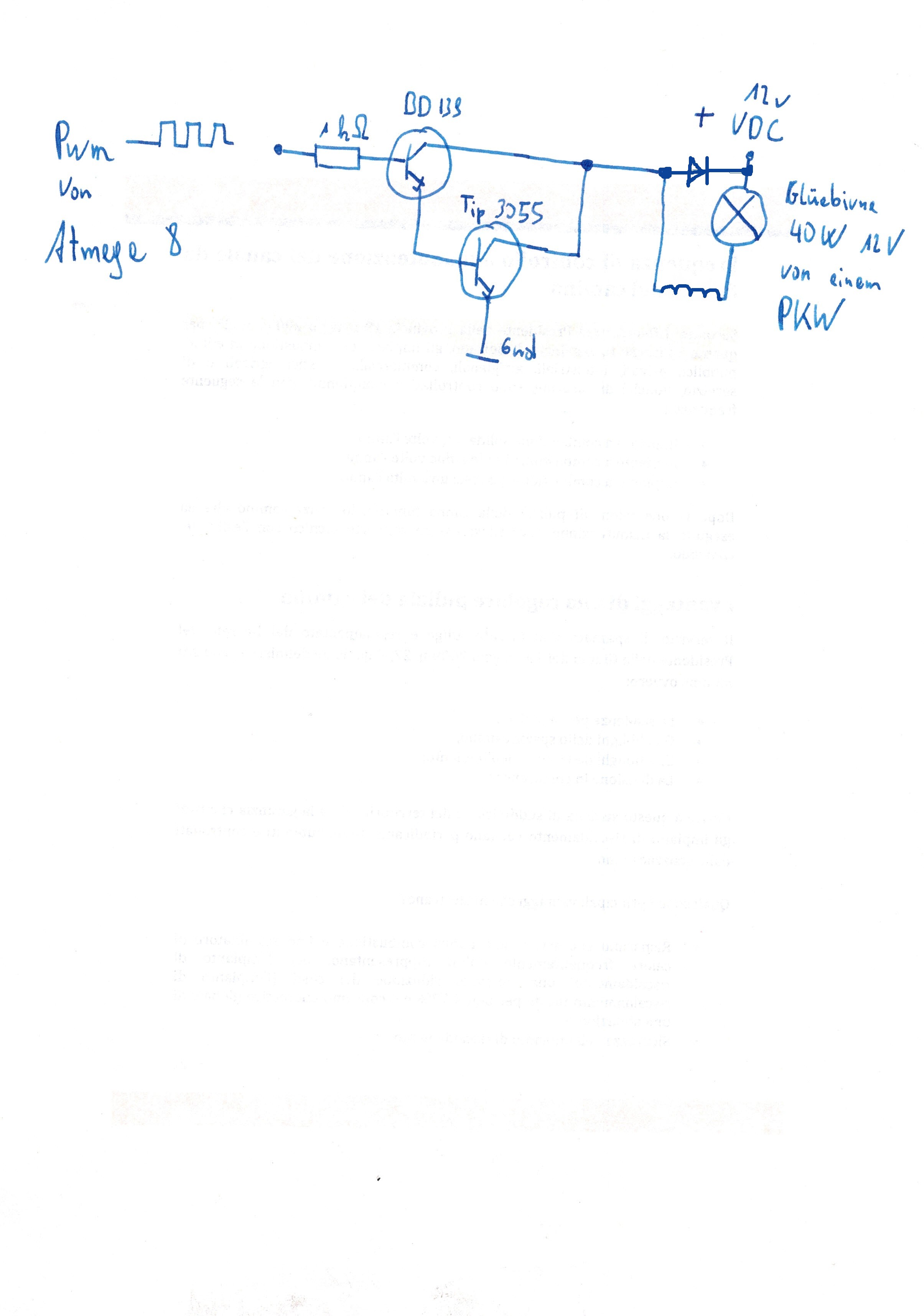

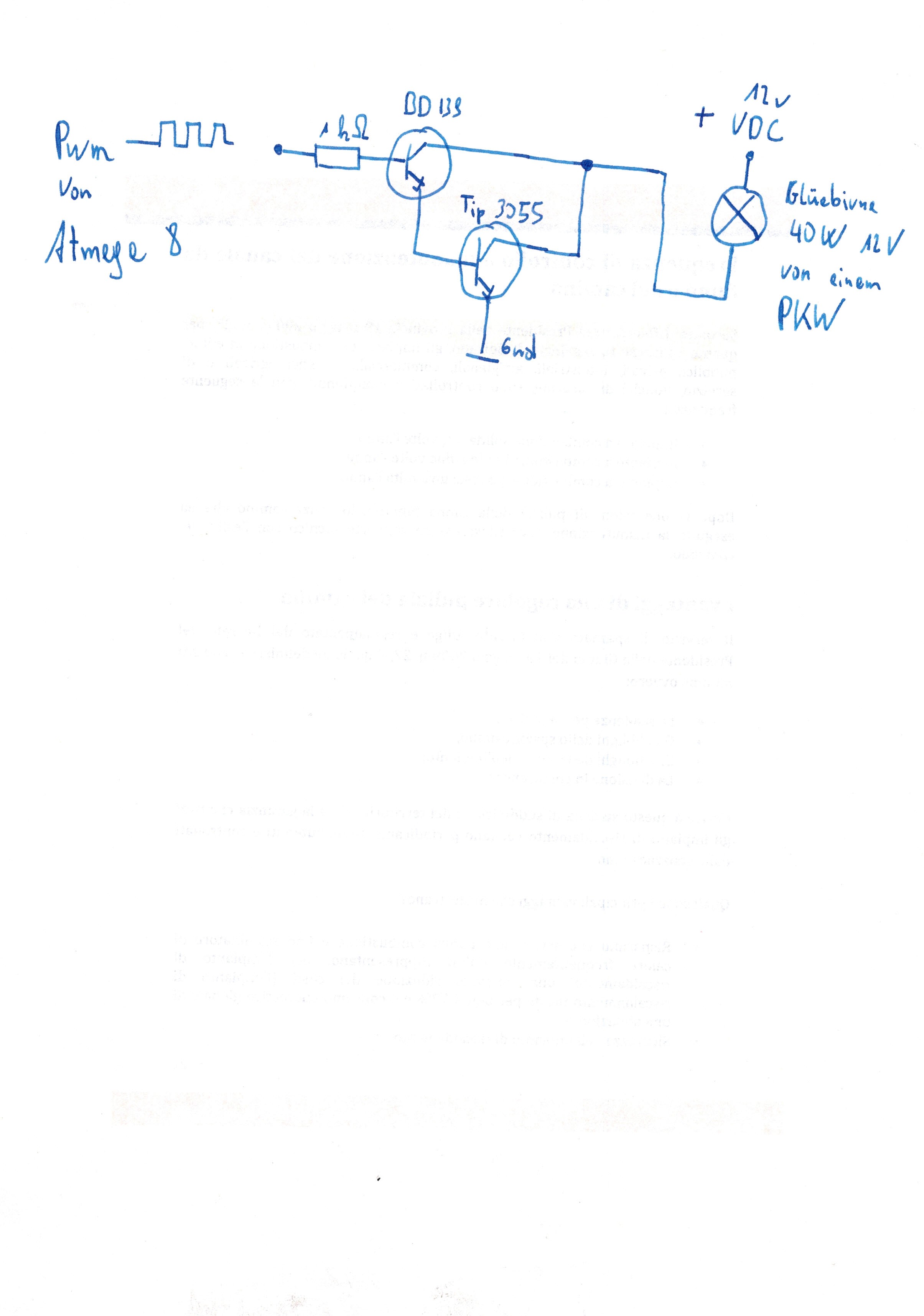

Hallo, ich habe folgendes Problem: ich betreibe eine 40Watt/12V Gluebirne mit einem Pwmsignal von 8kHz. Dabei entsteht ein nerviger hoher Ton. Wie bekomme ich den weg?

Tiefpassfilter Christian schrieb: > Dabei entsteht ein nerviger hoher Ton. Wie bekomme ich den weg? Nimm 20kHz. Oder zeig deinen Schaltplan und schreib, was es für eine Lampe ist und gib auch sonst ein wenig mehr Informationen.Z.B.: WOHER kommt der Ton?

Du VERMUTEST? Nimm sie kurz raus und du weißt es. Christian schrieb: > Hallo ich vermute der Ton kommt aus der Lampe. Probiers mal mit einer zusätzlichen Spule und einer Diode. Dann wird der Strom konstanter und das Magnetfeld in der Lampe ändert sich nicht so sehr...
#3563419
Christian schrieb: > mit einem Pwmsignal von 8kHz. Mit der Schaltung? Du machst jetzt Witze, oder? Die kannst du vielleicht bei 100Hz nehmen, aber nicht bei 8kHz oder mehr, wie oben vorgeschlagen wurde. Der TIP braucht zum Ausschalten schon etliche 10µs weil die Basisladung nicht ausgeräumt werden kann, da kannst du dein Tastverhältnis total vergessen. Außerdem schaltet der nicht richtig ein, weil der Kollektor des BD139 am Kollektor des TIP hängt. Sinnvollerweise nimmt man hier einen Logik-Level-N-Kanal-Mosfet, aber bitte den Lampenkaltstrom beachten.

Christian schrieb: > Mit IRL1004 z.B.? Ja. ArnoR schrieb: > Die kannst du vielleicht bei 100Hz nehmen, aber nicht bei 8kHz oder > mehr, wie oben vorgeschlagen wurde. Mit einem schnelleren Schalter werden bei 8kHz aber nur die Flanken steiler und das Störgeräusch lauter...

Wobei, der ist vielleicht ein bisschen groß, falls dein PWM-Signal aus einem µC kommt. Entweder einen Mosfet der weniger überdimensioniert ist oder einen Mosfet-Treiber-IC davorsetzen.

Lothar Miller schrieb: > Mit einem schnelleren Schalter werden bei 8kHz aber nur die Flanken > steiler und das Störgeräusch lauter... Es geht dabei nicht um steilere Flanken, sondern um: ArnoR schrieb: > Der TIP braucht zum Ausschalten schon etliche 10µs > weil die Basisladung nicht ausgeräumt werden kann, da kannst du dein > Tastverhältnis total vergessen.

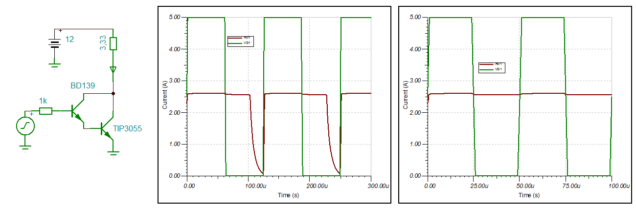

Hier noch ein Bild zum Tastverhältnis der oben gezeigten Schaltung. Grün ist das 5V-PWM-Signal, rot der Ausgangsstrom. Das linke Diagramm zeigt das Verhalten bei 8kHz, das rechte bei 20kHz. Schon bei nur 8kHz wird aus einem Eingangs-Tastverhältnis von 50% ein Ausgangstastverhältnis von etwa 80%. Bei 20kHz schaltet die Sache gar nicht mehr ab, weil die Speicherzeit der Transitoren fast so lang wie die Periodendauer ist. Antwort schreibenBitte melde dich an, um einen Beitrag zu schreiben. |
