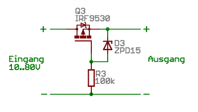

Hallo Zusammen,
ich habe gelernt dass der Strom beim P mosfet vom Source zu Drain
fliesst.
Bei diesem Fall wenn ich eine positive Spannung Ud anlege,leitet die
reverse Diode bis es  fast die Eingang Spannung an Source ankommt, dh.
wird  der PMOS angesteurt und gemäss Bild fliesst der Strom vom  Drain
zu Source und nicht umgekehrt.
Warum ist es so?
Grüße

Gast #3563453
Axel Schwenke schrieb:
> Die gezeigte Schaltung tut nicht, was sie laut Bildunterschrift tun
> soll. Eingang und Ausgang sind vertauscht.
Nö, die sind schon richtig: bei richtiger Polarität fließt der Strom
zuerst über die Substratdiode und zieht den Ausgang (Source) nach oben.
Dadurch wird der FET aufgesteuert und es fällt fast keine Spannung mehr
an ihm ab. (Wie Falk geschrieben hat: dem aufgesteuerten FET ist die
Stromrichtung egal).
Bei falscher Polarität am Eingang bleibt der PMOS einfach hochohmig.
Gast #3563475
Da ist nichts vertauscht. Wenn man links eine Spannung wie gezeichnet
anlegt, dann leitet zunächst die Bulk-Diode und versorgt den Ausgang.
Dabei steigt die Source-Spannung bis auf Ue-Uf an und das Gate ist viel
negativer als Source. Dadurch steuert der Fet auf und legt seinen
On-Widerstand parallel zur Bulk-Diode.
Bei verpolter Spannung sperrt die Bulk-Diode, die Last bekommt keinen
Strom, die Gate-Source-Spannung ist etwa =0 -> die Schaltung sperrt.
