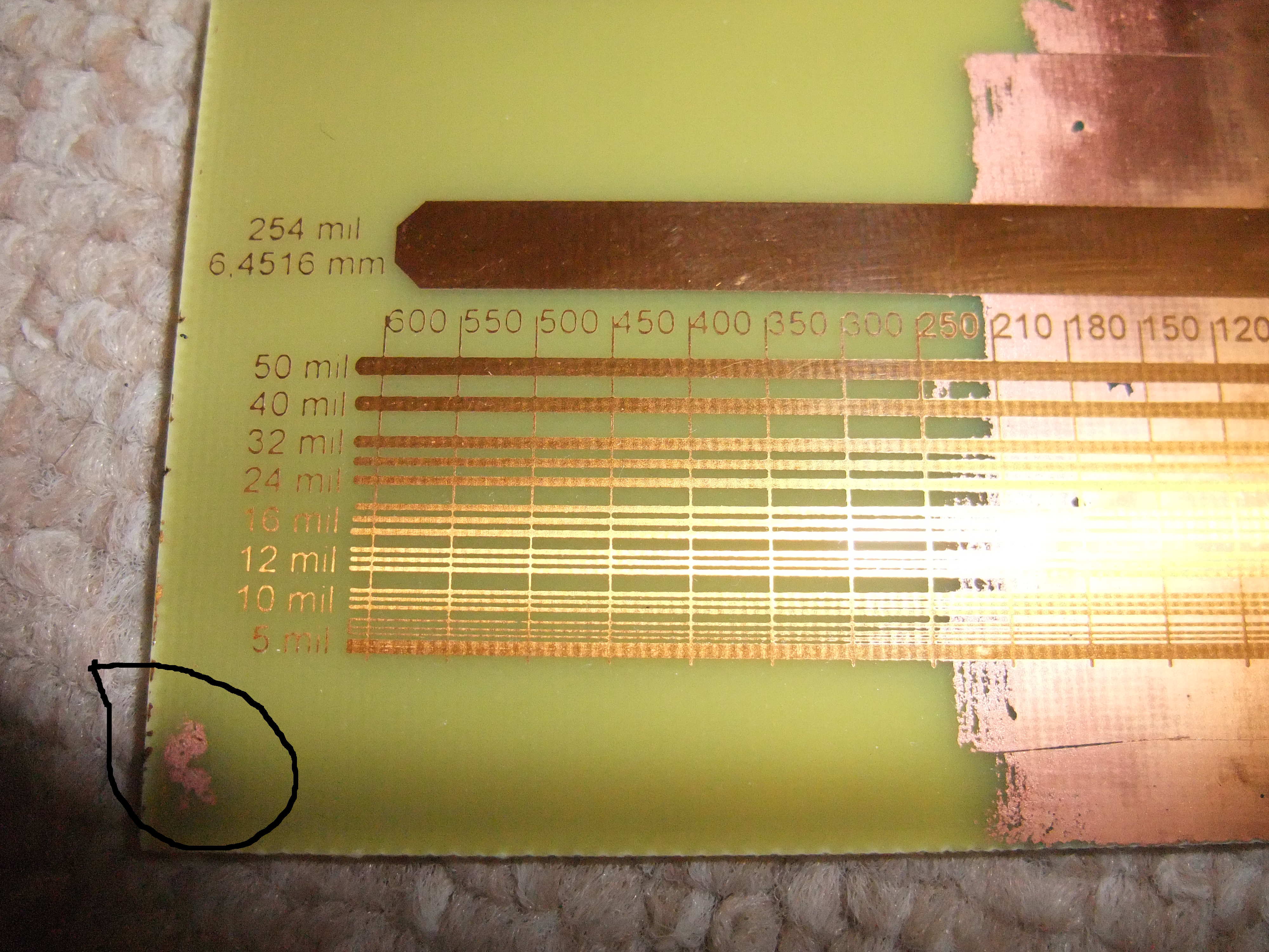

ich habe gestern Abend nach langer Zeit endlich mittels UV-LEDS eine
Belichtungsversuch gemacht.
Im Bild sieht man das es relativ gut gelungen ist.
(Jedenfalls für mein Verhältnisse)
Ich wollte nur mal fragen ob ihr auch mir solchen blöden Ecken (wie die
schwarz markierte) zu tun habe.
Bei meinen Layouts bleiben blöderweise immer mal derartige Stellen.
Meistens ist die Platine dann aber nicht mehr zu verwenden.
Und da ich wie oben beschrieben nicht so viel Platinen machen habe ich
gleich noch ein paar Fragen:
- Wie lange verwendet ihr angemischtes Ätzmittel (Natriumpersufat)
- Wie lange verwendet ihr den Entwickler?
- Aufbewahrungsdauer Platinenmaterial?
Bei mir steht bzw. liegt das Zeug längere Zeit ... ich habe die
Vermutung das dadurch immer wieder Fehler verursacht werden.

Jochen To. schrieb:
> Ich würde jetzt mal auf einen Fingerabdruck tippen.
Schlechte Ätzbadbewegung im Randbereich.
Schlechtere Belichtung an dieser Stelle (größere Entfernung von der
Lichtquelle).
Habe ich hin und wieder auch.  Entweder dann noch länger ätzen, oder
an dieser Stelle mit einem Wattebausch nachätzen.  Oder einen Rand um
die Platine stehen lassen (*) und den am Ende abschneiden. :)
(*) Ist sowieso günstig, da von der Schnittkante her Ätzmittel in die
Platine eindringt und dann später zu Korrosion führen kann.
Gast #3564624
und danke für eure Tipps.
@Jochen:
Bist du mit dem Tonerverfahren nicht zufrieden oder warum Belichtest du
neuerdings?
...auf Fingerabdrücke muß ich mal genau achten. Kann durchaus sein das
ich mal rangekommen bin. Das würde auch erklären warum die Dinger im
Randbereich auftretten.
 @Jörg Wunsch:
Ich habe mir da so eine Kürvette mit Heizung gebaut. Zum Luft einblasen
habe ich eine Aquarienluftpumpe welche mittels Schlauch an die
Austrittsdüsen (8mm Kunststoffrohr, mit kleinen Löchern für den
Luftaustritt) geht.
Das geht eigentlich ganz gut in der Mitte, aber in den Rändern wird es
etwas verwirbelt.
Mit dem Wattebausch nachätzen ist ja auch ne prima Idee... Werd ich mal
versuchen, wenn das wieder auftritt.
Ich habe heute wieder eine Platine Belichtet und bin mal auf das
Ergebnis gespannt. Leider habe ich kein gutes Bungard Material mehr da,
sondern nur noch das andere von Reichelt (Schwarze Folie). Mal schauen
was ich für Ergebnisse bekomme.
Danke
Toni
