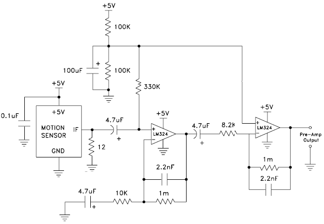

Ich habe eine Frage zu der hier angehängten Verstärker-Schaltung: In der
Beschreibung dazu steht, daß sie 80dB also ca. 4200 mal verstärkt. Am
Eingang der Schaltung ist ein IF-Signal mit 200µVp-p.
Meine Frage: was ist hier der Wert für die Widerstände "1m"?
-- Sind mit "1m" Milliohm oder Megaohm gemeint?
Wenn es Milliohm sind, woher bekomme ich einen Widerstand mit einem
Milliohm?

Seh ich auch so. Schaltplan ist fehlerhaft. M ist richtig. m ist falsch.
So langsam lerne ich, dass man es sehr genau nehmen muss, in der
Elektronik
ist hart, ist aber so.
