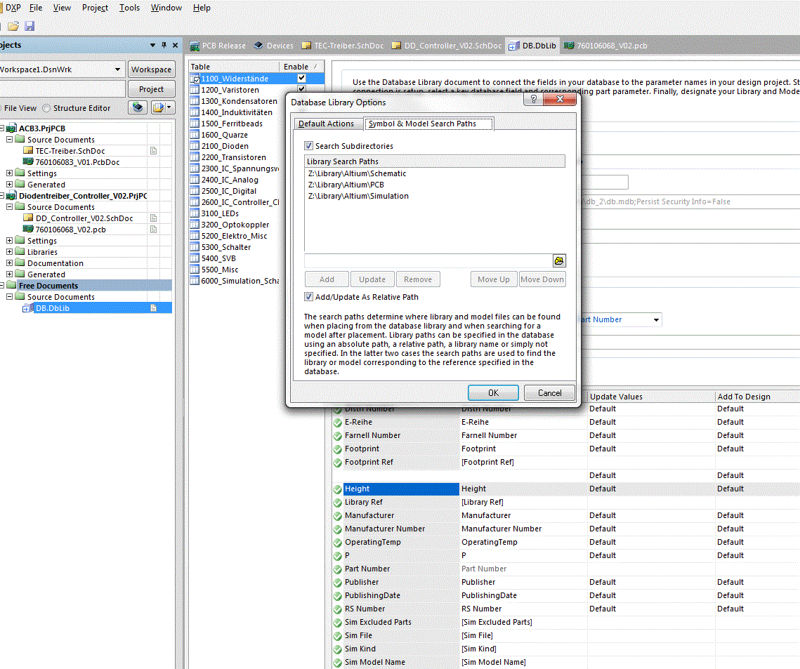

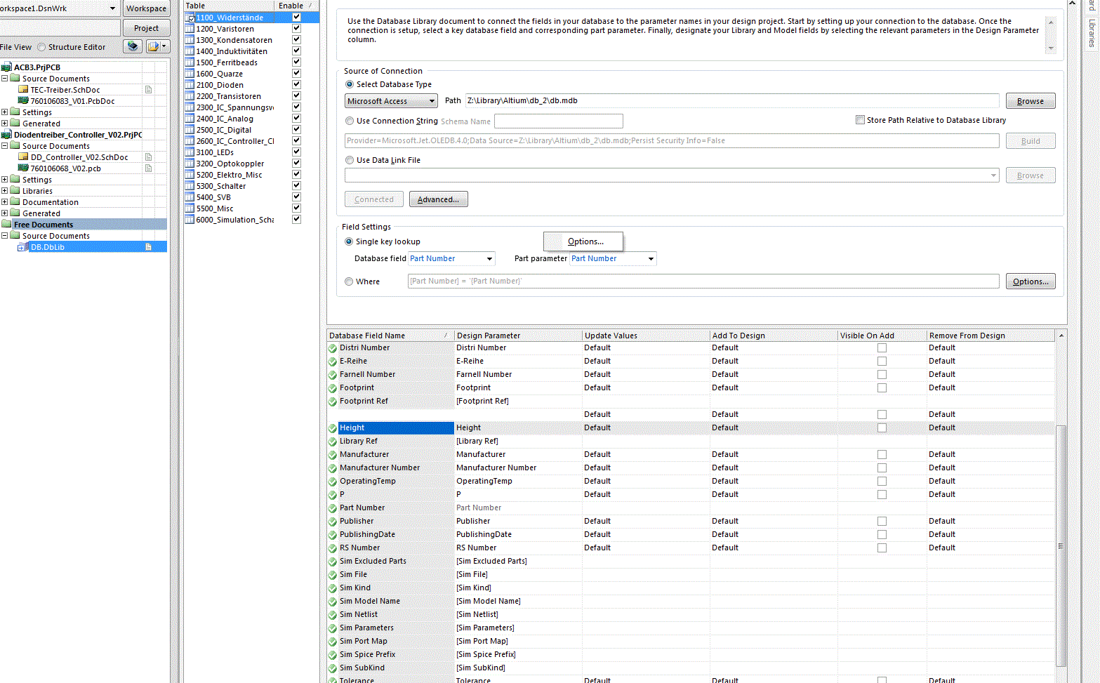

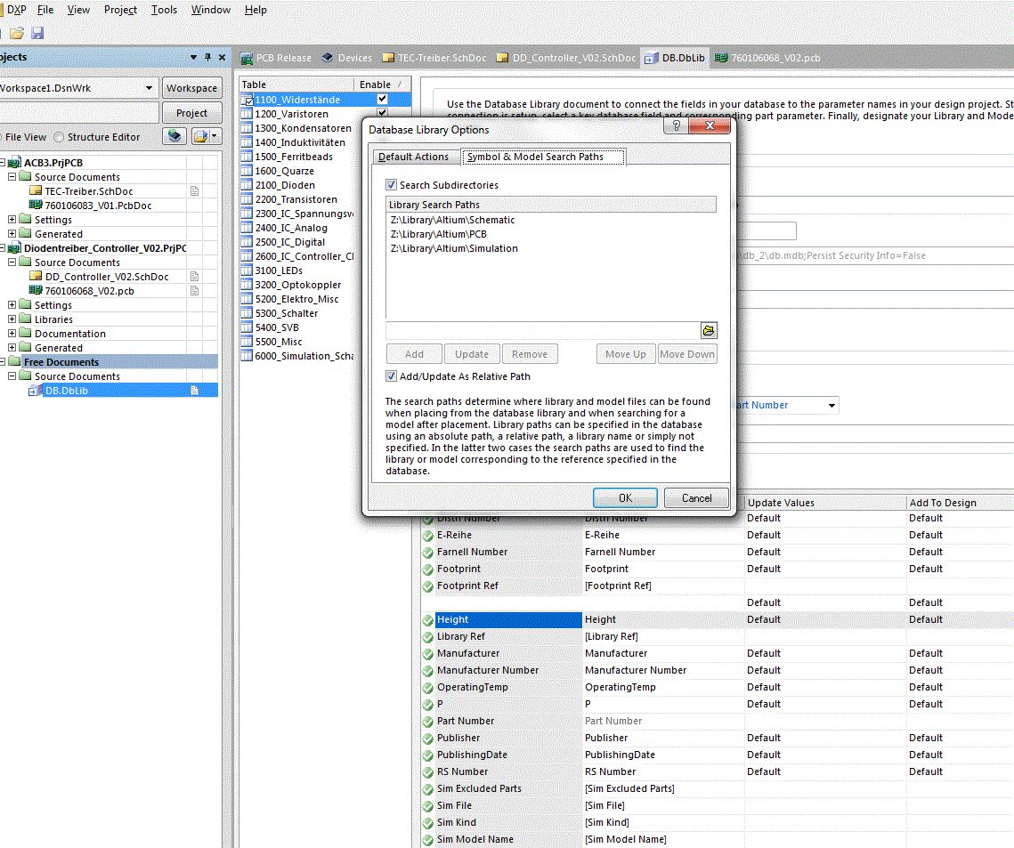

#3568469
Taz schrieb:
> Library Path - Pfad und Dateiname der SchLib aus der das Symbol kommen
Das kann man aber auch direkt einstellen, wenn man die .dblib Datei
erstellt. Da kann man mittels Rechtsklick auf Optionen (wenn man sich im
Vorschaufenster der Datenbank befindet, im oberen Bereich) dann
einstellen, welche Pfade durchsucht werden sollen. (siehe Screenshot)
