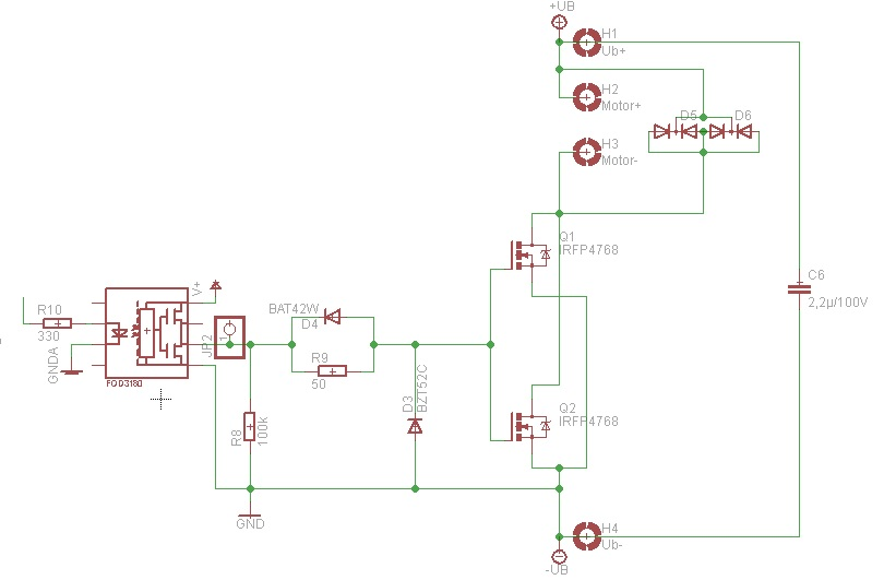

Ich entwickle zur Zeit einen Ein-Quadranten-Steller für einen
Gleichstrommotor. Der Leistungsteil soll so ausgelegt sein, dass Ströme
bis zu 60A fließen können. Die FETs werden per PWM über einen
Optokoppler mit integrietem Gatetreiber angesteuert.
Das ganze funktioniert soweit ganz gut bis zu einem Strom von etwa 25A.
Dann brennt die Masseverbindung zwischen Gatetreiber und Batterie ab und
die FETs sind danach ebenfalls defekt (allerdings nicht abgebrannt, kein
Riss, messe aber keinen Widerstand zwischen den G/D/S - Pins). Die
Dioden leben danach auch noch, obwohl diese deutlich kleiner
dimensioniert sind.
FETs vertragen laut Datenblatt Strom bis zu 90A und sind parallel
geschaltet!
Meine Vermutung ist, dass aus irgendeinem Grund die Gates durchschlagen,
und dadurch ein Strom über die Masseverbindung fließen kann.
Hat jemand eine Idee woran es noch liegen könnte, bzw wie ich meine
Vermutung überprüfen kann? Den Schaltplan gibts als Anhang.
Vielen Dank, MfG A.K.
P.S.: Gate-Source messe ich 11V, bei 90% PWM Tastverhältnis(Datenblatt
max +-20V, also eigentlich ok...).

Ich habe mir zwar jetzt nicht das Datenblatt des OKs herausgesucht,
denke aber, das der viel zu schwach für Deine Fets ist. Solche FETs
brauchen eher spezielle FET-Treiber (m.E. auch je einen pro FET),
die auch mal 1A treiben können.
Gruss
Harald
Vielleicht am Aufbau ? Lange Leitungen haben hohe Induktivität und die
führen bei schnellem Shcalten zu hohen Spannungsspitzen.
Den FOD3180 sehe ich nun als 2A MOSFET Treiber nicht als zu schwach an,
sondern eher als zu schnell, d.h. er produziert rasend schnelle Flanken
die natürlich beste Leitungsführung benötigen um nicht zu klingeln und
über-zu-schwingen.
Sind denn die Suppressordioden D5 und D6 "richtig" dimensioniert, und
auch wirklich nahe bei der Last ?
Kannst Du die pwm-Frequenz verringern, und den Test wiederholen ? Wenn
es wirklich ein Treiberproblem ist, sollte bei niedrigen Frequenzen
nichts passieren. Bei VGS von 11V sollten keine Abschnürungseffekte mehr
auftreten. Ich denke, du solltest eher an Schäden durch Induktionsspikes
wegen unzureichender / Ineffektiver Freilaufschaltung denken.

Du hast die Strommessung und begrenzung vergessen, die in solchen
Leistungsklassen Standard, um nicht zu sagen PFLICHT ist.
Wie bitte fließt ein großer Strom über den GATETREIBER?
Ich hoffe du hast eine STERNFÖRMIGE Leitungsführung. Poste ein Bild
deines Aufbaus unter Beachtung der Bildformate.
>geschaltet!
Nur bei korrekter Ansteuerung und Beschaltung.
Ich vermisse einen Enkoppelkondesator auf der Ausgangsseite des TReibers
an VCC/GND. 50 Ohm ist arg viel als Dämpfungswiderstand zu den Gates.
Eher 1-10 Ohm.

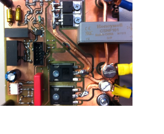

Bei den Dioden handelt es sich um B40250TG, können einen Dauerstrom bis
zu 40A vertragen. die Verbindungen sind kurz gehalten, hab mal ein Foto
gemacht, auf der Rückseite sind die verbindungen noch kürzer.
Die Frequenz kann ich verringern (momentan bei 8kHz), aber das hätte
einen höheren Stromrippel auf der leitung, wodurch hohe Verluste beim
Schalten auftreten.

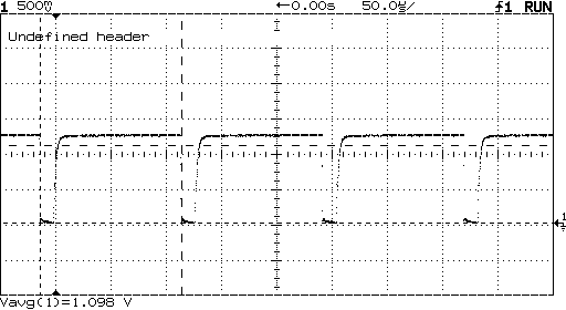

Hab zusätzlich ein Oszillogramm hochgeladen, direkt am Gate gemessen.

magic smoke schrieb:
> Schon mal probiert, für jeden FET eine eigene Gate-Beschaltung zu
> verwenden und nicht eine für beide zusammen? Mich würde es nicht wundern
> wenn das ganze wegen den direkt gekoppelten Gate-Kapazitäten irgendwie
> anfängt zu schwingen.

Davon ist auf deinm geposteten Schaltplan nicht zu sehen. Auserdem muss
eine derartige Strombegrenzung in wenigen Mikrosekundn greifen. Tut sie
das? Über eine Strombegrenzung per Software und AVR brauchen wir hier
nicht zu reden!
> ist getestet
>worden, indem mehrere Wicklungen durch den Hallsensor gelegt wurden.
Also rein statisch. Siehe oben.
>Mit dem Widerstand könntest du recht haben. Der Kondensator fehlt in der
>Schaltung. den hatte ich vergessen und nachträglich eingelötet,
Wo sehe ich den gatetreiber? Wo die Verbindung zum MOSEFET?
Das weiße Ding links ist der Gatetrieber? Hmm. Ich sehe keinen
Keramikkondensator. Die Verbindung zum MOSFET muss als
Vierdrahtverbindugn ausgeführt sein! Also eine extra Masseleitung vom
gatetreiber zur Source der MOSFETs. Dort fließt dann nur der Gatestrom
drüber, kein Laststrom. Dann brennt auch nix ab. Das Gatesignal sollte
logischerweise so nah wie möglich zu dieser Masseleitung liegen.
Auf deinem Screenshot sieht man nicht viel, Die Zeitauflösung ist viel
zu schlecht, da muss man mal reinzoomen und die Flanken
bildschirmfüllend darstellen.

Was meinst du mit Vierdrahtverbindung und extra Masseleitung? Wie im
Schaltplan zu sehen ist, ist der Treiber mit Source verbunden und bei
der Masseverbindung handelt es sich um eine Leiterbahn(nicht
Massefläche) falls du das meinst. Könntest du evtl. eine Skizze
hochladen damit ichs mir besser vorstellen kann?

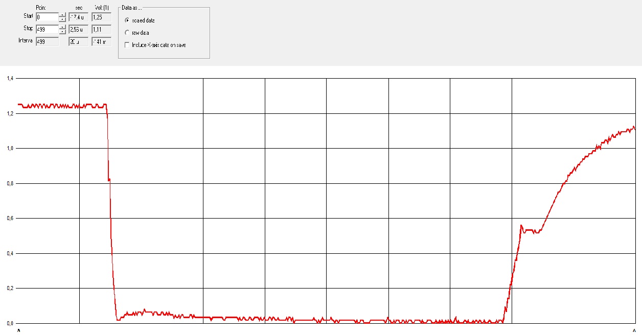

Die Flanken habe ich mal höher aufgelöst. Links fallend, rechts
steigend.

Wie sieht denn die Speisung "UB" real aus ?
Sind da nur 2,2 µF ?
Man bedenke, dass beim Ausschalten der FET der Motorstrom von diesen FET
auf den Freilaufzweig D5,D6 kommutiert.
Dabei muss die Energie der Leitungsinduktivität (Leitung von der
Speisung) irgendwo hin, über 20V schlagen Gatestrecken gnadenlos
durch ...

Mir fiel auf, die Leiterplatte ist nur zweilagig, dh die GND Verbindung
wird mangelhaft sein. Bei zweilagiger Leiterplatte sollte man die
Leiterfuehrung verbessern.
Die FET kriegen eine allfaellige Verlustleistung ohne Kupfer untern dran
nicht weg. 20mOhm bei 40A waeren dann schon 32W.
Und bei diesen Stromen sollte man mit Schienen arbeiten nicht mit
aufgeloeteten/angeklemmten Draehtchen.

OP
@Falk:
Danke für die Skizze. Sieht meiner Meinung nach aber genauso aus, wie
mein Schaltplan (siehe erster Post).
@pasewalker:
Knapp 2m. Könnte auf 1m verkürzen.
@derwarze:
Die Schaltung ist überdimensioniert. Erwarte Ströme bis zu 60A bei 48V.
Dafür sind 2 FETs parallel geschaltet, von den jeder bei 60A und
48V(laut Datenblatt) arbeiten kann. Sollte daher in grünen Bereich sein.
Leiterbahn brennt aber schon bei 25A ab(GND-Verbindung zum Treiber).
@Gast:
Die Leiterbahnen sind verstärkt durch 6mm² massiven Kupferdraht.
Habe leider keine andere Möglichkeit als mit Verschraubungen und
Leiterbahnverstärkung zu arbeiten...

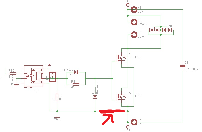

Hab mal für besseres Verständnis die Abgebrannte Verbindung im
Schaltplan markiert. Mich würde vor allem erst mal interessieren, was
Ursache und was Folge ist. Brennt die Verbindung erst ab, wodurch dann
die FETs folgen, oder umgekehrt....? Diese Leiterbahn ist nicht
verstärkt, da eigentlich nur mit geringen Strömen zu rechnen ist. Das
GND unten links ist keine weitere Verbindung zur Masse, ist nur aus
Platinen-Layout Gründen an der Stelle. Die Verbindung ist nur eine
Leiterbahn direkt zur - Ub-Klemme.
