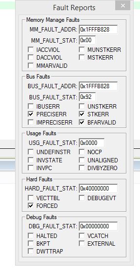

ich hab einen code aus matlab generiert und erhalte einen hardfault der
mir nichts sagt (siehe bild).
Ich kann mir denken das es etwas damit zu tun hat das ich single, double
variablen benutze und irgendwie der arm damit nich klar kommt. FPU
funktioniert (dank anderem thread hier im forum).
Kann mir jemand mal auf die Sprünge helfen?
Hier ensteht der Fehler:

der fehler ensteht beim ersten durchlauf von der for schleife:
for (iy = 0; iy < 640; iy++) {
    y_data[iy] = 0.0;
    ydata_data[iy] = 0.0;
Reicht der Speicher vielleicht nich aus ?
Ich werd mal alles auf double stellen und nicht single und double
mischen.
Laut Keil nachm kompilieren:
Program Size: Code=39636 RO-data=816 RW-data=464 ZI-data=21104

Schau doch mal ins Manual bevor du fragst. Such im ARMv7M Architecture
Reference Manual nach dem Error bit "STKERR".
Dann startest du das Programm mit Debugger und siehst dir die genaue
Stelle an bei der der Fehler auftritt, insbesondere die jeweilige
Instruktion, und findest raus auf was die zugreift und das somit den
Fehler verursacht hat.
OP #3565227
lieber dr. sommer
  STKERR  Stacking from exception has caused one or more bus faults. The
SP is still adjusted and the values in the context area on the stack
might be incorrect. The BFAR is not written.
aber wenn ic hdiese for schleife in der main ausführe ist es ok.
nur sobald ich diesen innerhalb der funktion ausführe ist es fehlerhaft.
ich kann mir nich vorstellen das soooo viel in der funktion auf den
stack geschmissen wird, das es einen stack err gibt.

Naja, der ganze Kram hier landet doch auf dem Stack:
real_T y_data[640];
real_T ydata_data[640];
int32_T iy;
int32_T theta_size[2];
int32_T theta_data_size[2];
real_T theta_data[256];
real_T theta_data_data[256];
real_T ydata_ueber_og_data[64];
real_T ydata_unter_ug_data[64];
real_T jetzt_abschalten_data[640];
emxArray_real_T *r0;
int32_T i;
real_T b_y_data[10];
int32_T ymodell_size[2];
int32_T i2;
int32_T ymodell_data_size[2];
int32_T pix;
real_T ymodell_data[800];
real_T ymodell_data_data[800];
real32_T Toleranz;
real32_T y_p10_data[800];
real32_T y_m10_data[800];
int32_T i1;
boolean_T exitg1;
Grüße

Wo hast du das denn her, das steht in meinem ARMv7M Architecture Manual
nicht drin.
Kann ja sein dass dein Stack so voll ist dass der Funktionsaufruf das
Fass zum überlaufen bringt...
