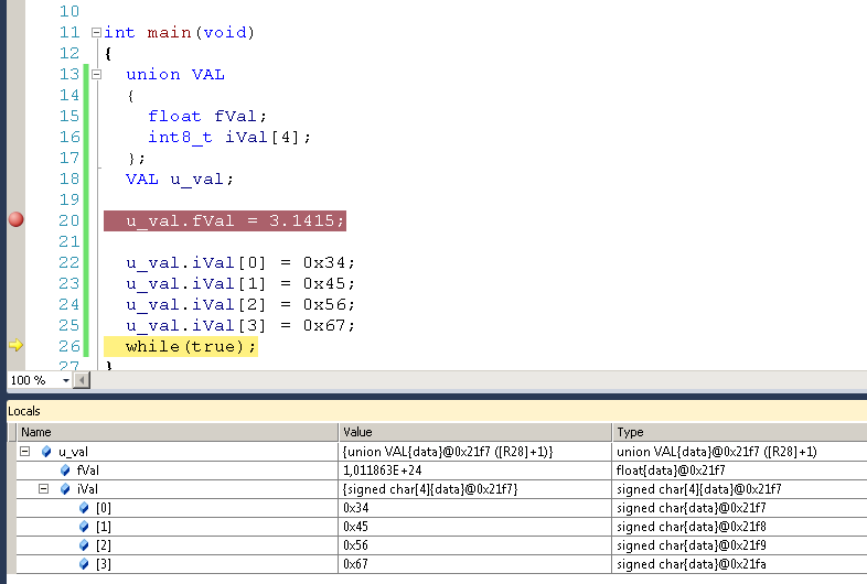

Gast #3565825
i be back. Ich hasse IKEA am Freitag -.- dauert immer viel zu lang bis
man da wieder raus ist
Zurück zum Thema.
Es sind natürlich 4x8bits also 4Bytes, entschuldigt den Fehler im ersten
Satz oO.
Ich hab also ein char, beispielweise:
tempchar[4] = {0x34, 0x45, 0x56, 0x67};
Das erste Bit ist das Vorzeichen usw. aber wie würdet ihr jetzt elegant
ein int bzw ein float aus den char machen?
Danke für die Hilfe <3

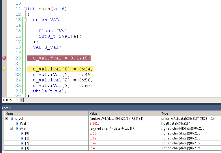

Gast #3565838
int main(void)
  union VAL
    float fVal;
    int8_t iVal[4];
  VAL u_val;
  u_val.fVal = 3.1415;
  u_val.iVal[0] = 0x34;
  u_val.iVal[1] = 0x45;
  u_val.iVal[2] = 0x56;
  u_val.iVal[3] = 0x67;
