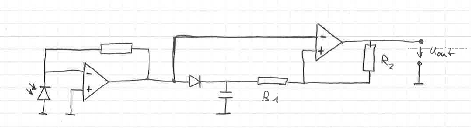

Hallo erstmal an alle in diesem tollen Forum. Nachdem ich anhand der
vielen guten AVR-Tutorials schon viele Softwareprojekte realisiert habe,
happert es diesmal leider bei der Hardware...
Es geht um folgendes Problem:
Ich möchte mit einer Photodiode den "Strahlmittelpunkt" eines
Laserpointers ermitteln. Dabei soll der Laser über die Photodiode bewegt
werden und sobald die Strahlenintensität ihr maximum erreicht hat, ein
digitales Signal erzeugt werden. Da ich in Sachen Software ziemlich fit
bin, aber es an der Schaltungstechnik happert, habe ich die Forum-Suche
bemüht und bin bisher zu folgenden Ergebnissen gekommen(siehe Skizze):
- Die Intensität soll durch eine Photodiode mit einem
Transimpedanzwandler ermitteln werden.
- Über eine Diode und Kondensator soll die erzeugte steigende Spannung
gepuffert werden
- Über einen Komperator soll die gepufferte Spannung mit der aktuellen
verglichen werden. Sobald die aktuelle Spannung unter die gepufferte
fällt, wird angenommen, dass das maximum gerade überschritten wurde und
wird durch Ausgabe eines 24V Signals signalisiert.
Es wäre nett, wenn Ihr Profis erklären könntet, wie man bei der
Dimensionierung einer solchen Schaltung vorgeht. Welche OP´s wären
sinnvoll? Vllt könnt ihr mir sagen, ob meine Überlegungen prinzipiell
korrekt sind und mit paar stichworten zur Dimensionierung auf die
Sprünge helfen ;) Würde das ganze gerne mit etwas Unterstützung selbst
durchrechnen, da ich es auch verstehen möchte ;)
Danke schon mal im vorraus.

trice8 schrieb:
> Welche OP´s wären sinnvoll?
Egal, wenn man nciht weiss, wie langsam/schnell das erfolgen soll.
Nimm CMOS Rail-To-Rail-Opamps, die liegen an nächsten am theoretischen
Modell.
Deine Schaltung funktioniert aber nicht so wie du denkst.
Die Diode müsstest du durch einen Präzisionsgleichrichter ersetzen, also
ein OpAmp der die Gleichrichterfunktion ohne Spannungsabfall erzeugt.
Und R2 geht nicht an out, sondern an Masse und ist 100 mal hochohmiger
als R1.
Eventuell ist noch eine Filterung gestörten zitternden
Intensitätssignals nötig.
