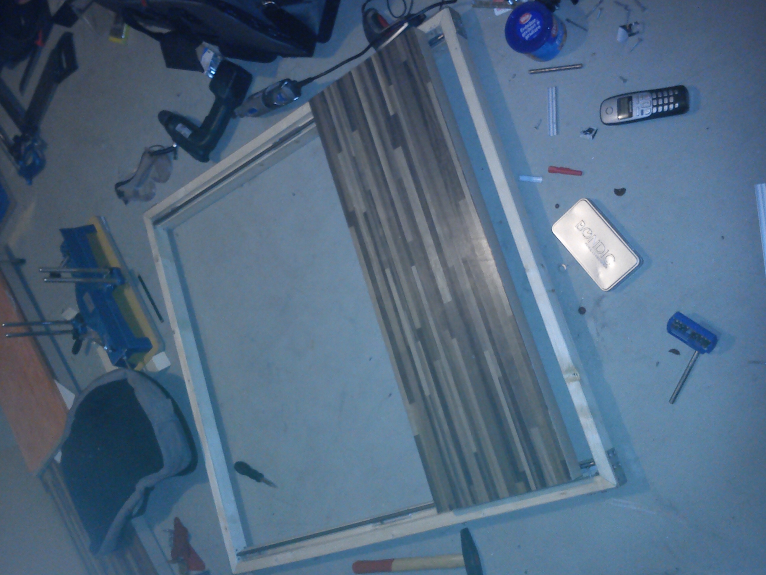

ich bin derzeit an einem Projekt, bei dem ich nach insgesamt ca. 10
Stunden Internetrecherche immer noch am selben Fleck stehe und hoffe,
dass ihr mir helfen könnt:
ich möchte mir eine CNC-Fräse selbst bauen. Hier soll es absolut nicht
um eine Genauigkeit im Nanometerbereich gehen, es geht eher darum
Erfahrung zu sammeln und das gute Gefühl es mal gemacht zu haben ;)
Allerdings möchte ich die teuren Teile so dimensionieren, dass ich
später noch Luft nach oben habe. In diesem Fall ist es der Motor mit
Steuerung und Netzteil.

Ich habe euch mal ein paar Bilder der X-Achse angehängt, die ich mit dem
Handy geschossen habe. Sollten die Bilder zu groß sein, sagt bitte
Bescheid, dann werde ich sie wieder löschen. Seid bitte Einsichtig mit
so nem Neuling wie mir ;-) Habe auch Videos, wie ich sie über einen
Akkuschrauber bewege, die werde ich aber nur auf Nachfrage einstellen ;)
//Edit

Es soll eine Portalfräsmaschine werden, die x-Achse hat 700mm Verfahrweg
und wird durch ein baumarktübliches M8-Gewinde (Steigung liegt bei
1,25mm) angetrieben. Gelagert ist das Ganze auf einem W-Profil, das sich
auf einem Rundstahl bewegt (ich weiß: suboptimal, viel Spiel, viel
Reibung -> Spielerei). Der Schlitten besteht aus einer alten
Küchenplatte. Ja klar: groß und schwer, aber biegt sich nicht durch und
war vorhanden.

Tim Becker schrieb:
> [...] allerdings
> möchte ich in der Lage sein, sie ebenfalls irgendwann für Alu oder sogar
> Edelstahl zu benutzen
Schau mal in der CNCecke (cncecke.de). Da wirst Du alle Informationen
für den Selbstbau einer Käsefräse finden. Dieses Wort wirst Du als
Suchbegriff sehr gut gebrauchen können.
Tim Becker schrieb:
> Sie sollten zum Fräsen UND für 3D Drucker geeignet sein.
> Sie sollten trotz allem relativ günstig sein, da es nur eine Bastelwut
Das paßt alles absolut nicht zusammen. Fürs Fräsen brauchst Du langsame,
kräftige Bewegungen, fürs Drucken schnelle ohne viel Last.
Und den Wert kräftiger Antriebsmotore wissen auch andere zu schätzen,
deshalb sind sie nicht für einen Apfel und ein Ei erhältlich. Rechne ab
ca 500 Euro für einen Antrieb (Motoren + Treiberstufe), der fürs
Alufräsen geeignet ist.
Aber wie gesagt: In der CNCecke gibt es viele Informationen zu dem
Thema- leider zuerst einmal die, klein anzufangen. Die erste
Selbstbaufräse hat bislang jeder weggeworfen oder ausgeschlachtet.
Magst Du nicht hören. Dafür ist Dein Aufbau schon zu groß. Nützt aber
nicht.
Viel Erfolg auf der Lernkurve!
W.T.

Um überhaupt den Hauch einer Chance zu haben, musst Du
kompakt und sehr steif bauen, sonst wirst Du außer
Rattermarken und Werkzeugbruch nichts erreichen.
> Wie müsste ich die Schrittmotoren dimensionieren, dass
> die mit meiner Bastelei klarkommen?
Nicht sinnvoll beantwortbar. Ganz grob über den Daumen
würde ich sagen, dass man schon 1Nm..2Nm an der Spindel
braucht, damit sich zuverlässig etwas bewegt.
Der Punkt ist aber der: Untersetzungen existieren.
Zahnräder (nicht schön wegen des Spiels), Zahnriemen,
Reibräder. Für den ersten Versuch kannst Du fast
jeden Motor nehmen, wenn Du bissl geschickt bist,
ein Getriebe zwischenzuschalten. Es gibt z.B. Leute,
die sich eine Leiterplattenfräse mit DC-Getriebemotoren
und Relaissteuerung (!) gebaut haben.

Tim Becker schrieb:
> Wie gesagt, es sollte zukunftsfähig sein (evtl
> kleine Mengen Stahl/Edelstahl),
Dann vergiss mal ganz schnell deinen aktuellen Entwurf.
Jedes Geld, was du für den ausgibst, ist rausgeschmissenes Geld.
M8 Gewindestange: Unbrauchbar, Gewinde SOLLEN verklemmen.
Dremel: Ungeeignet, lässt sich nicht stabil montieren.
Holz: Ungeeignet, ändert seine Länge je nach Feuchtigkeit.
Alu: Ungeeignet, Resonanz, hört man klingen wenn man gegenklopft.
Eine 70 x 60 x 50 cm Fräse für Edelstahl baust du nicht unter 2 Tonnen
Lebendgewicht. Ursache: Der Fräser muss pro Umdrehung einen Span
abheben, tut er das nicht, schleift er auf dem Stahl, erhitzt den und
HÄRTET den, damit kommt man niemals mehr in das Material sondern bricht
bloss den Fräser ab. Daher muss der Fräser von Zahn zu Zahn immer
mindestens 0.02mm weiter ins Material greifen (und auf besser als 0.01mm
scharf sein), ein 4-schneider Fräser also pro Umdrehung 0.08mm Vorschub
bekommen, bei 3000 upm also 4mm/sec Vorschub. Und das heisst, daß sich
dieser Fräser trotz Belastung nicht mal um 0.02mm verbiegen darf.
Erlaubt deine Fräse ein Verbiegen um 0.08mm, gleitet die erste Schneide,
die zweite Schneide, die dritte Schniede und erst die vierte Schniede
greift dann viel zu tief ins Material. Die Fräse rattert und der Fräser
bricht.
