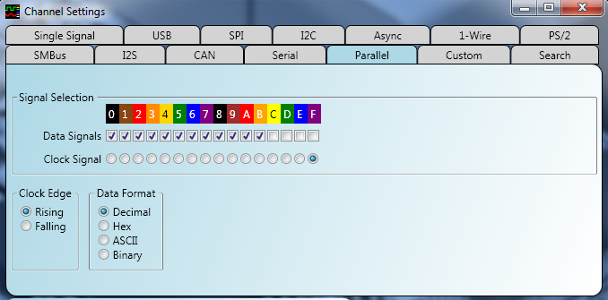

2. hat jemand LA von ZeroPlus im Einsatz, mir fehlt ein Bus-Decoder in
der Liste, und zwar "stinknormaler" Parallel-Busdecoder, ähnlich wie bei
USBee, siehe Bild. Ist da so was dabei, habe ich da was übersehen?!

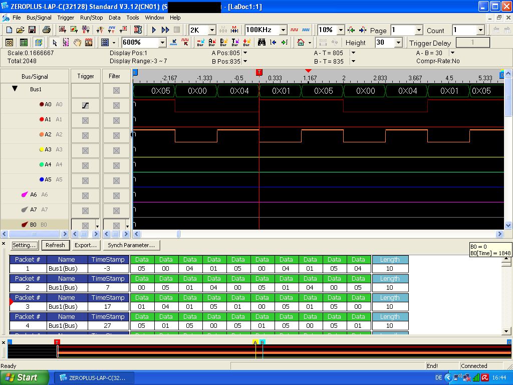

Du hast keinen Parallelen Dekoder gefunden da die Parallele Anzeige
(zumindest bei den LAP C) in der Grundfunktion der SW ohne Plugin
vorhanden ist. Es ist ja auch kein Dekodieren sondern nur ein
Darstellung eines Binärwertes in HEX. Oder anders ausgedrückt: Natürlich
können die das! (siehe Screenshot)
Für die LAP C gibt es im übrigen ein SDK um sich notfalls selbst ein
Dekoder Plugin zu basteln wenn man etwas ganz ausgefallenes Analysieren
will. (z.B. proprietäre Protokolle der eigenen Firma)
Es würde mich sehr wundern wenn es diese Möglichkeit nicht auch bei den
LAP B geben würde. (Aber wie schon geschrieben: Für die anzeige der
nakten Parallel anliegenden Werte unnötig da Grundfunktion)
> vorhanden ist.
Okay, habe mir schon gedacht, dann hat sich das schon mal erledigt
