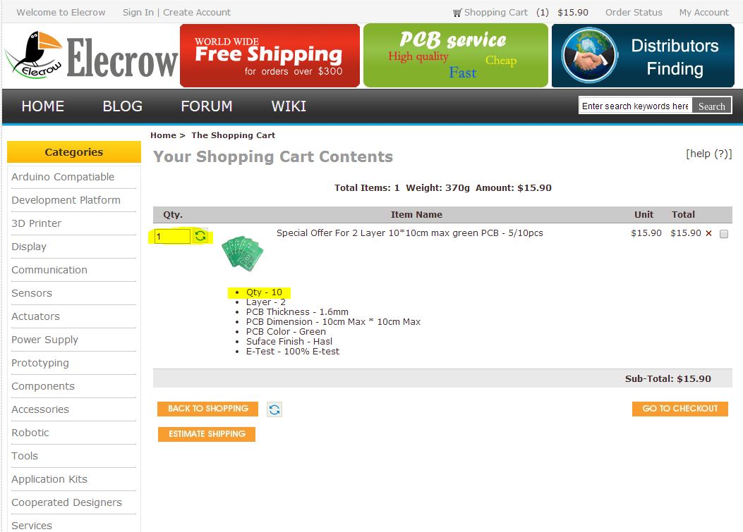

Das zweite Angebote ist ja fast doppelt so teuer wie das erste. Jetzt
frage ich mich wo der Unterschied ist? Das einzige was ich gefunden hab
ist das man beim ersten Angebot nur grüne Platinen bestellen kann und
beim zweiten freie Farbwahl hat.
Es sieht ja so aus, als würde der Preis sich auf 5 oder 10 Platinen
beziehen. Stimmt das oder ist das der Stückpreis, denn wenn man das
Angebot in den Warenkorb (siehe Anhang) legt sieht das so aus als würde
man für 10 Platinen nur ca. 12$ + Versand bezahlen, was mir sehr billig
vorkommt. Villeicht hat jemand schonmal da bestellt und kann mir sagen,
ob das der Stückpreis oder der Gesamtpreis ist?

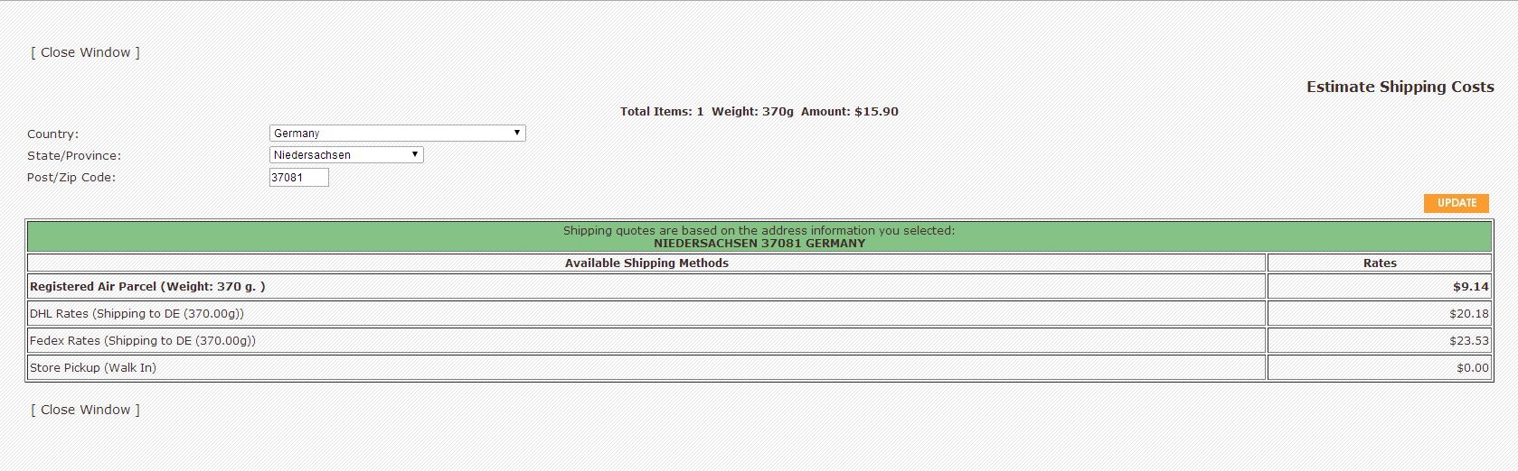

Meine letzte Frage bezieht sich auf den Versand: Der Versand wird da
nach Gewicht berecht und es gibt einen Calculator wo man sich den
versand anzeigen lassen kann. Also hab ich meine Adresse mal eingegeben
und das ausrechen lassen(Siehe Anhang. Es wurden mir 4 Möglichkeiten
vorgeschlagen, wobei bei der zweiten und der dritten steht "Shipping to
DE" . Kann man auch die erste nehemen (weil da nicht Shipping to DE
steht)? Macht das ein Unterschied, welche ich nehme, außer die
Lieferzeit, die ist mir egal?

Aaaaalso:
Angebot 1 ist billiger weil eben nur grün.
Angebot 2 ist teurer als Angebot 1 weil du auch andere Farben frei
wählen kannst.
Der Preis bezieht sich immer auf 10 Stück.
=> 10 Stück 10*5 grün mit HASL ergeben dann 12.90 USD bzw. 1.29 USD pro
Stück plus Versand.
Zum Versand:
Ja, der wird im Großen und Ganzen nach Gewicht in Stufen berechnet.
Natürlich kannst du das Registered Air Parcel nehmen. Das kommt auf
jeden Fall irgendwann hier an. Dauert meist 3 Wochen.
DHL oder Fedex würde ich nur nehmen wenn es wirklich dringend ist, da du
hier auf jeden Fall die Einfuhrumsatzsteuer latzen musst.
Beim normalen Postversand gingen bei mir jetzt noch alles Sendungen so
durch den deutschen Zoll mit "Von Zollamtlicher Behandlung befreit".
LG
Michael
