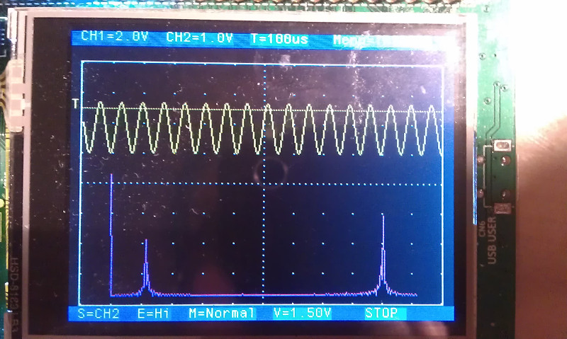

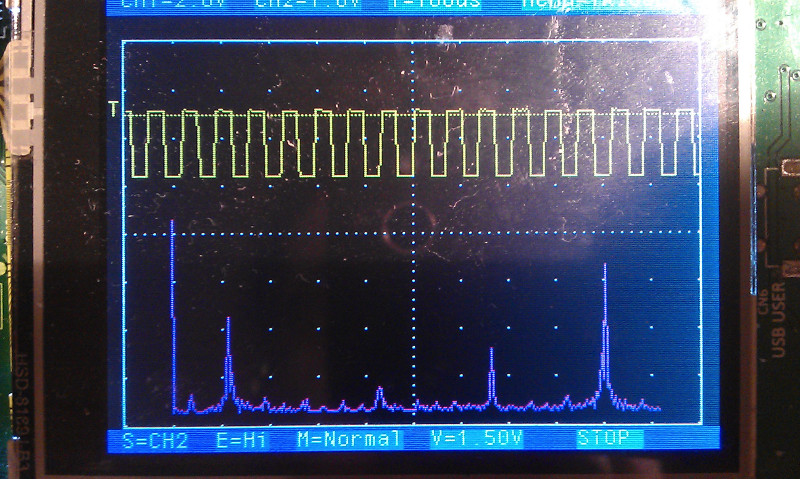

ich hab das ganze jetzt mal umgesetzt (siehe Bilder) aber da scheint was
nicht zu stimmen
die Bilder zeigen einmal die Version M1 (die ich zuerst hatte)
in denen das komplette "Input-Array" mit ADC-Messwerten gefüllt ist
und die Version M2 in der im "Input-Array" nach jedem Messwert eine "0"
steht
(beides per Debugger überprüft)
das Testsignal ist einmal ein 10kHz Sinus und einmal ein Rechteck
(aus einem sehr, sehr schlechten selbstgebauten Generator ;-(
das "Input-Array" hat 512 Einträge das "Output-Array" 256
(damit es auf die Anzeige passt, die nur 320 Pixel breit ist)
so wie es aussieht ist in der Version M2 das Output-Array in der Mitte
gespiegelt...das scheint mir so nicht stimmen zu können
"any idea ?"
Gast #3568036
doch das stimmt. Du solltest dich mal mit der Fourier-Transformation im
allgemeinen und mehr noch mit der Darstellung der sinusoiden Funktionen
im Komplexen beschäftigen und dem ganzen Themengebiet. Dann wär Dir das
absolut klar. Was Du siehst sind negative und positive Frequenzanteile.
Aber, tschulligung, für ein Forum ist das einfach zuviel, das alles zu
erklären. Zu dem Thema findest Du bestimmt eine ganze Reihe von
Video-Tutorials auf Youtube, z.B. von Jörn Loviscach (ich hoffe den
schreibt man so...).
