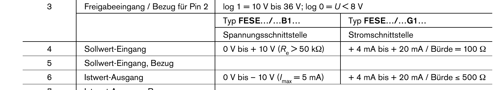

Sag mal genau, welches Ventil du ansteuern willst.
Auf den Ersten Blick find ich beim Hersteller nämlich welche mit
Magnetspule für 24 V DC / 1A, oder welche mit "Integrierter Elektronik",
diese kriegen entweder ein analoges 10V-Steuersignal, das mit max. "50
kOhm" belastet wird, oder werden 4..20mA Stromgesteuert.
sh. Datenblatt-Ausschnitt.
OP
Die Ventile sind etwas aelterer Bauart ohne interne Steuerelektronik.
Muss da korrigieren, die sind von Mannesmann-Rexroth
WRE 10 EA64-14/24Z4/M-468
und
DBETB-10/230M-551
Die Steuerelektronik der Maschine wo die Ventile drin sind ist eine
Eigenentwicklung der Firma Engel die die Maschine mal for vielen Jahren
gebaut hat.
Auf der original Steuerplatine der Maschine ist die Auswertung der
LVDT's und eine PID in Analogelektronik drauf. Die PID steuert dann die
Spulen der Ventile an.
Die Bauteile der Platine sind Zeitgemaess fuer das Maschinenalter, aber
nicht mehr zu bekommen.
Die Anschluesse der Platine ist eine Steckerleiste und speziell fuer das
Rack wo die Platine drinsteckt.
Die Sollwertvorgabe fuer die Ventile kommen in 0-10V Manier auf die
Platine.
Meine Idee ist es jetzt einen uC zu nehmen der die Sollwertvorgabe und
das Feedback von den LVDT's einliest und ueber eine Software-PID eine
PWM zu generieren. Diese PWM soll dann irgendwie die Spulen ansteuern.
Und genau das ist es wo ich gerade haenge und mir nicht klar ist wie
sowas auf heutigem Stand der Technik geloest wird.
