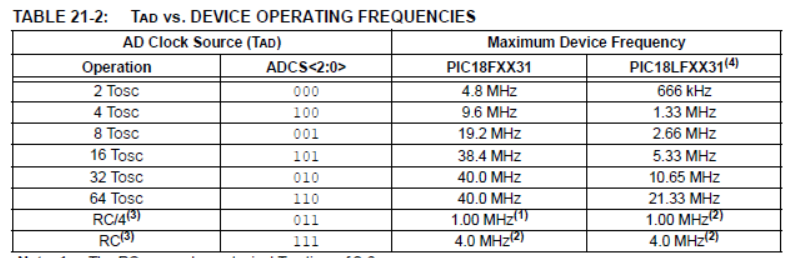

Hallo!
Wie schon im Betreff steht, habe ich Probleme mit dem ADC des
PIC18F2431. Ich möchte nur die zwei Eingänge AN0 und AN1 auslesen und in
2 Variablen speichern. Allerdings bekomme ich da im Debug-Modus immer
verschiedene und falsche Ergebnisse. Hier ist mein Programmcode. Sollte
etwas sehr unschön programmiert sein, könnt ihr mich gerne darauf
hinweisen. Bin relativ neu in der Materie. Danke schon im Voraus!

Wenn das der gesamte Code ist, kann es nicht funktionieren. Die main ()
sollte niemals leer sein. Die ganzen init Funktionen, ohne auf die
Register geguckt zu haben, werden garnicht aufgerufen. Wenn es rein
Interrupt gesteuert sein soll, dann muss in die main immernoch der
Aufruf von init () und eine Endlosschleife, damit der ProgramCounter
nicht ins Nirvana zählt.
OP
Das mit dem ADCON2 probiere ich einmal. hoppla bei der main hab ich aus
versehen init() rausgelöscht. Das steht in meinem Programm natürlich
schon drin. Welche Endlosschleife? Der Timer sollte bei einem Überlauf
ohnehin wieder zurückgesetzt werden oder?
Das Programm wird ja für den PIC übersetzt. Der Einstiegspunkt ist die
main. Es wird dann also die Initialisierung durchgeführt. Am Ende der
init () springt der counter wieder in die main zurück. Wenn aber außer
dem Aufruf nichts mehr kommt, können 2 Sachen passieren. Entweder es
kommt einfach nichts mehr, dann zählt der Programmzähler immer weiter,
bis er irgendwo, vermutlich in einer anderen Funktion angekommen ist.
Das ist aber nicht gewünscht und relativ riskant, da er dann Dinge tut,
die er nich soll.
Oder der Compiler erkennt das Ende einer main () und setzt den
"ASM-Befehl" END.
www.sprut.de/electronic/pic/assemble/pseudo.html#end
Es ist also ratsam ein while (1); zu schreiben, wenn nichts außer
Interrupts etwas tun sollen. Aber bedenken, das Interrupts so kurz wie
möglich sein sollen. Also sowas wie eine Datenübertragung mit einem Bus
oder an ein Display gehört nicht mit rein. Die globalen Variablen werden
nich nicht genutzt, das soll wohl noch kommen. Die Verarbeitung kann
dann in der while (1){  } gemacht werden.
Und wozu brauchst du den Timer? Der ADC macht doch einen interrupt, wenn
er fertig ist. Also kannst du ihn beim Init anwerfen und wenn er fertig
ist machst du in der ISR vom ADC dann die Channelwahl, das kopieren des
Wertes in die globalen Variablen und das neustarten der Wandlung.
