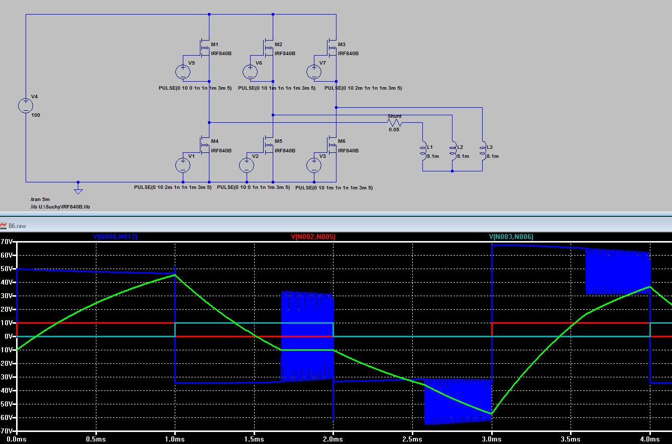

ich habe eine Frage.
Beim Simulieren einer Vollbrücke für einen Dreiphasenmotor fällt mir
auf, dass die Spannung über den Wicklungen schwingt.
Folglich ist auch der Strom durch die Spule ist Null, wenn die Spannung
schwingt.
Man sieht, dass die Spannungen am Gate wirklich auf definiert "high"
liegen.
Auf dem Bild ist:
blau   = V an L1
grün   = I durch L1
rot    = Vgs an M1 und M5
türkis = Vgs an M2 und M6
Kann mir jemand weiterhelfen?
Schöne Grüße
Daniel
Ich habe mir aus zeitlichen Gründen die Simu noch nicht selber
angeschaut, aber ich finde sie nicht ungewöhnlich. Die Schaltstufen sind
zu 1/3 der Zeit nicht durchgeschaltet, also hochohmig. Da wirken eben
die Kapazitäten der MOSFETs zusammen mit der Induktivität wie ein
Schwingkreis. Schau Dir mal die Leistung der Schwingungen an.
Gruss Klaus.

Daniel S. schrieb:
> Ich frage mich dann nur, warum es mittendrin zum Schwingen anfängt?
Deine Induktivitäten haben 8,1 mH und 10 nF parallele Kapazität. Das
allein ist schon ein Parallelschwingkreis der zur Totzeit der
Gegentaktstufe praktisch nicht gedämpft wird. Das hat mich sofort an
einen Sperrschwinger erinnert. Für den sind diese Schwinger typisch.
Dort bedämpft man sie u.a. mit Snubber.
Ich weiss nicht ob der lückende Betrieb beim B6C Motortreiber so üblich
ist. Setz ton mal von 1 ms auf 1,5 ms, dann sieht es schon viel besser
aus und ähnelt mehr dem konventionellem Drehstrom. Der lückt auch nicht.
