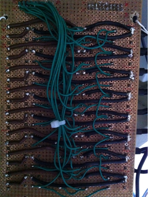

ich habe mir eine Relaiskarte (siehe Anhang) gebaut. Ohne 230Volt
schalten die Relais normal durch, sobald ich 230V dazu gebe und real die
Rolladenmotore ansteuere, spinnt meine komplette Schaltung. Mal fährt
ein Motor hoch, mal runter, mal fährt ein ganz anderer Motor hoch als
angesteuert... Komplett murks.

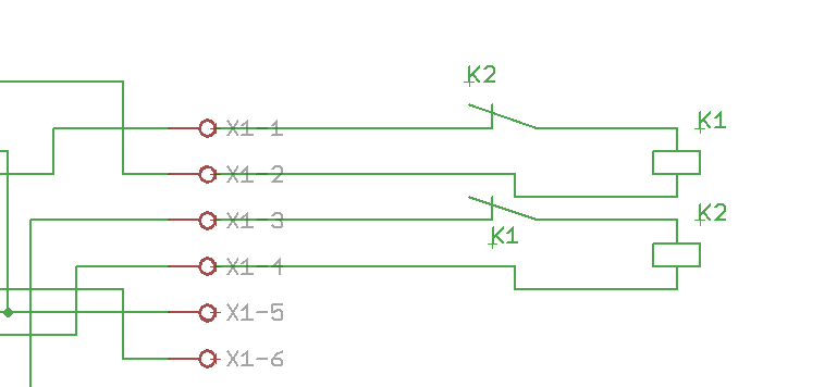

Zur Sicherheit habe ich den Öffner-Kontakt von heben/senken jeweils in
Reihe zu A1/A2 der Spule, daher kann da (zum Glück) nicht viel
passieren.

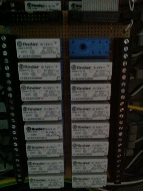

Sind meine Relais(41.52.9) von Finder für diese Aktion nicht geeignet?
Würdert ihr mir zu Solid State Relais raten? Gibt es passende Relais die
in die Fassung passen, so das ich nicht umlöten muss?! ;-) Eventuell
kennt Ihr auch kleine/schamle Relais für die Hutschiene, ich benötige 20
Relais, sprich für 10 Rolladen!

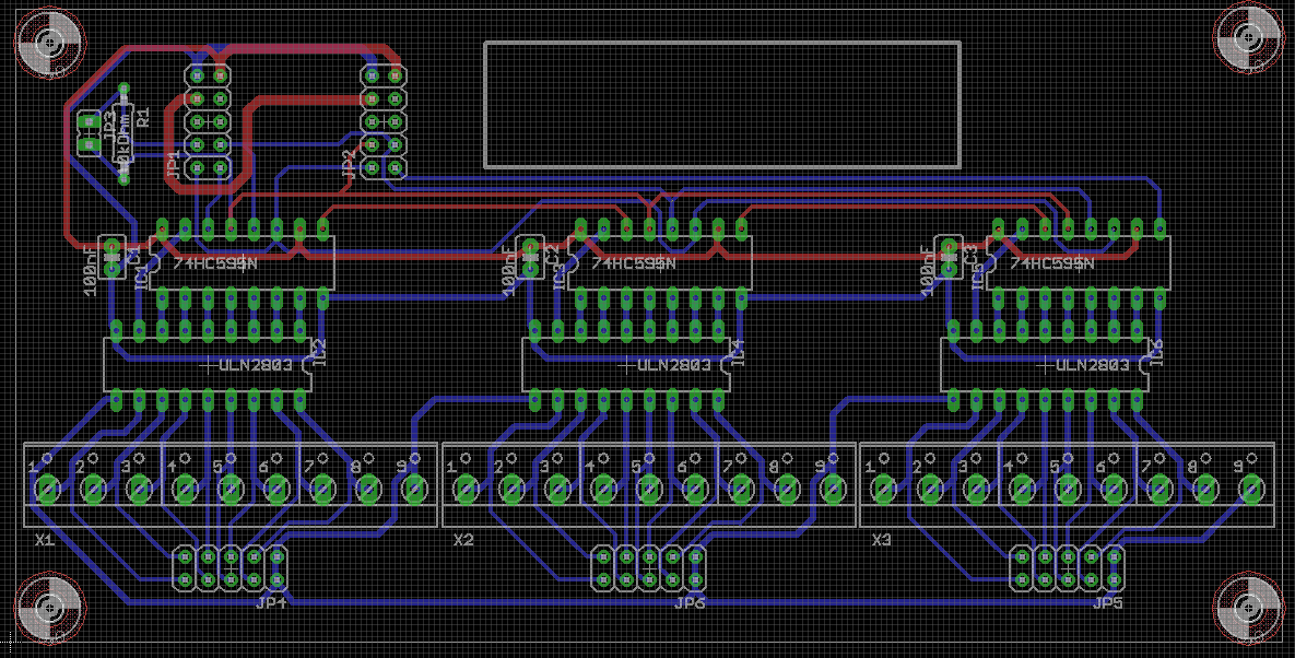

Denkt Ihr, dass die Platine OK ist von der Ansteuerung + Lötung?
Bin über jedem Tip dankbar! Vielen Dank!

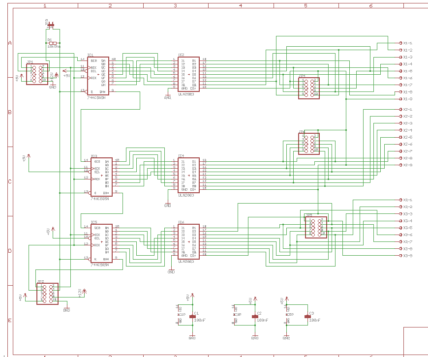

von Sebastian H. (technik_freak)
Wenn Ich richtig sehe, dann hast du die internen Dioden der ULNs,
jeweils am Klemmenanschluss 9. Nach deiner Anschlusszeichnung aber
sollte kein Relais anziehen.
von Conny G. (conny_g)
Müsste man nicht um die interne Freilaufdiode des ULN2803 zu nutzen Pin
10 an  die Versorgungsspannung anschliessen?
Kann ich leider im Plan nicht erkennen, ob das so ist.
von Markus P. (sebastianwurst)
Hallo Sebastian H., hallo Conni, ich habe an der X1-9 extern 12V
Versorgungsspannung angelegt, separat dazu habe ich auch zusätzlich noch
eine 1N4001 Diode jeweils zwischen A1 und A2 gelötet (Die Platine auf
dem Bild hat diese zusätzliche Diode noch nicht)
Die Klemmen JP4,5 und 6 sind komplett unangetastet und nur als
Alternative zu X1-3 zu sehen...
> nutzen Pin
Das Stimmt, wenn man keine externen Dioden verwenden will. Ich habe
zumindest keine Dioden an den Relais gesehen, weshalb die Versorgung
über Schraubklemme 9 (ist mit Pin 10 des ULN verbunden) mit den Relais
verbunden werden sollte. Ich weiß nicht, wie lang die Leitungen zwischen
Anschlussklemme und Relais ist, aber mMn. wäre eine externe
Freilaufdiode in der Nähe der Relais bei längeren Leitungen sinnvoller.
Andere Frage: Im ersten Post ist ein Foto der Platinenrückseite des
Relaisboards zu sehen. Des weiteren schreibst du im ersten Post, dass
bei dem Betrieb mit 230V, Störungen der Ansteuerung auftreten. Hast Du
versucht, die grünen Leitungen (Ansteuerung) von den 230V-Leitungen zu
trennen (Störungen durch Übersprechen bei Schaltvorgängen, die die
anderen Relais zum Schalten animieren oder aber verhindern)
Nein das habe ich noch nicht, werde ich aber mal ausprobieren, ich bin
erst ja davon ausgegangen, dass die Relais sowieso schon die falschen
sind...(nach meiner Recherche im Forum) Nur das umlöten macht die
Platine fast schon kaputt, ich bin am überlegen eine komplett
"vernünftige" mit Eagle zu designen und vernünftig ätzen zu
lassen....Mit Snubber etc. alles was dazu gehört...Nur das dauert so
lange...

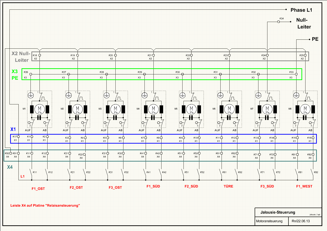

Ich habe meine Ansteuerung der Jalousie-Motoren beigefügt. Ich verwende
Finder-Relais der Serie 34.51, die vom ATmega168 über FET's angesteuert
werden.
Gruss Werner
von Olaf (Gast)
> Danke schonmal für die Antworten, man sieht einen richtigen Abreisfunken
> beim Schalten der Relais, was mich jedoch nur auch wundert ist dass ich
> die Relais 4...5 mal ein und ausschalten muss befor ein Rolladenmotor
> verfährt.
Deine Relais sind jetzt kaputt. Kauf neue und mache ein paar RC-Glieder
ueber die Kontakte.
Olaf

von Markus (Gast)
Hallo W_Gast,
Ich habe die Ansteuerung genau so wie du gemacht, die Motore werden
direkt auf den schwarzen Klemmen der Platine angeschlossen (Bild
fr_1551..) jede Bewegung eines Motors hat ein Relais, somit habe ich
auch für 10 Rolladen, 20 Relais.
Ich habe zusätzlich nur auch den Öffner des jeweils anderen Relais als
Schutz mit eingelötet. Wie stellst du denn mit ein 34.51. (1 Wechsler)
sicher das nicht mal die Software spinnt und heben/senken gleichzeitig
macht??!?!?!
von Thomas L. (ics1702)
Markus schrieb:
> Hallo W_Gast,
> macht??!?!?!
einfach in Reihe schalten. Ein Relais für die Richtung, das andere für
ein/aus.

das ist nicht notwendig.
   Relais1     Relais2      Motor
     _/        _/ --------- rauf
L ---/  -------/  --------- runter
N ------------------------- N

noch einen kleinen tipp - Lochraster hat zu wenig isolierabstand
zwischen den Pads für 230V
also entweder die Pads zwischen den Anschlüssen entfernen oder eine sehr
gute Versicherung abschliesen!
Hallo, ich habe es jetzt einmal so probiert. Mit Snubber (leider nur
0,01yF und 330OHM Wiederstand) und eine 1N4001 als Freilaufdiode, jetzt
geht leider mit dieser Kombination garnichts mehr? Ist der Snubber in
der falschen Größe?
Die Pads hatte ich vorher schon passen entfernt....Und auch die Leitung
von der Ansteuerplatine mal einmal komplett frei verlegt, jedoch die
grünen Leitung auf der Relaisplatine (s. Anhang) habe ich aufgrund der
länge, nicht weiter entfernen können?!?!?
> macht??!?!?!
Hallo Markus,
ich arbeite mit zwei geschalteten 12V -Spannungen jeweils eine für die
AUF-und eine für die AB-Bewegung. Die Relais, die diese Spanungen
schalten sind gegenseitig über Relais-Kontakte verriegelt.
Was mir an Deiner Relaisschaltung auffällt sind die fehlenden
Freilaufdioden in Sperrichtung parallerl zur Relaisspule. Ohne diese
funktioniert meine Schaltung nicht sauber.
Gruss Werner
W_Gast schrieb:
> Hallo Markus,
Ja genau so mache ich das ja auch, der Öffner des einen verriegelt das
andere Relais....
Für meinen Test mit Snubber habe ich für die zwei Relais aber die
Freilaufdioden eingelötet, die anderen Relais ( da gebe ichdir Recht)
haben noch keine Diode. Ich habe mich auf der Platine ersteinmal auf
einen Kanal konzentriert....
Hallo W_Gast nochmal!
Du hast gesagt, dass du das Relais 34.51. FIN genommen hast, diese habe
ich mir auch mal zum testen bestellt und jetzt kleben die Kontakte fest,
nachdem ich die Rollade ohne "Zwischenfälle" 3-4 hoch/runter gefahren
habe !!!
Im DB sehe ich auch, das dass Relais garkeinen AC3 - Wert hat, meiner
Meinung nach sind die für diese Arte der Anwendung ungeeignet, oder?
Ich habe jetzt ein Relais der Serie 34.51. mit AC3 Wert gefunden, leider
nur in liegend....Weiss jemand eventuell ob es dieses auch in stehend
für eine Fassung zu haben ist, oder ob man die Kontakte einfach nach
oben biegen kann um das Relais in eine 93-Fassung zu stecken?
http://www.reichelt.de/Print-Steckrelais/FIN-34-51-7L-12V/3/index.html?&ACTION=3&LA=2&ARTICLE=101583&GROUPID=3293&artnr=FIN+34.51.7L+12V
