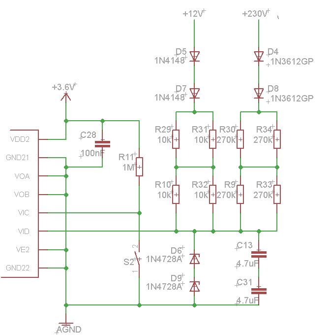

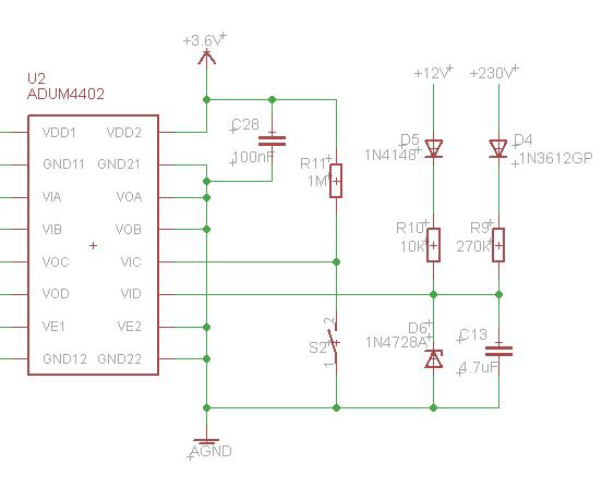

Hey Leute,
ich soll dieses Netzwerk so überarbeiten, dass bei einem Single Point of
Failure "nichts" passiert. Bezieht sich ein SPOF eigentlich nur auf die
Funktion oder auch die Sicherheit für den Anwender?
Der Taster ist hier nicht interessant, nur die 12V und 230V. Die zwei
oberen Dioden sind zur Einweggleichrichtung weil Wechselspannung, die
Widerstände zur Strombegrenzung, die Z-Diode und der Kondensator für
eine stabile Eingangsspannung am IC.
Bei den Dioden hätte ich mir gedacht, dass man jeweils eine zweite
parallel schaltet. Aber bei den Widerständen und dem Kondensator? Welche
Maßnahmen kann man denn z. B. treffen, wenn ein Widerstand zum
Kurzschluss wird?
MfG

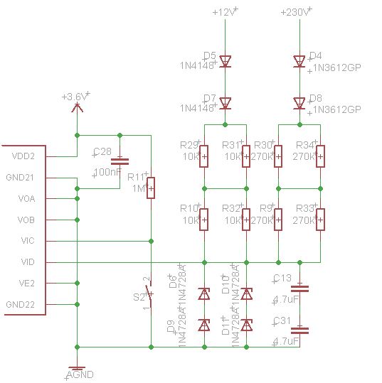

Gast #3569439
Könnte es so aussehen? Falls links jetzt ein Widerstand ausfällt und zum
Kurzschluss wird, ist der Widerstand 5kOhm (höherer Strom ist egal).
Nach Abkühlung dann 15kOhm. Dioden und Kondensator habe ich jetzt
einfach zwei hintereinander, da ich auch meine gelesen zu haben, dass
Dioden nach Zerstörung ein Kurzschluss sind. Beim Kondensator bin ich
mir noch nicht ganz sicher. Wie siehts da aus?

Gast #3569531
Ich habe das zwar auch noch nie gemacht, aber grundsätzlich scheint der
Ansatz brauchbar. Allerdings: wenn eine der Z-Dioden eine Unterbrechung
hat, dann könnte weiteres geschädigt werden. Warum also die nicht auch
parallel doppeln?
#3569588
Wo sind wir hier, in der elektro Esoterik?
Das sinnlose einbringen von Reservebauteilen bringt nichts und führt
nicht zum Ziel. Ihr müsst die Schaltung härten.
Wann bitte fällt ein Widerstand aus?
-> Verlustleistung wird längerfristig überschritten
-> Stromspitze durch Überspannung
-> Weil er von Chinamann kommt, der das Komma bei der Leistungsangabe
verschoben hat
Dagegen machen wir folgendes:
-> Wir kaufen Qualität
-> Wir wählen Widerstände die eine notwendige Reserve bei der
Verlustleistung haben um auch Spannungsspitzen zu überstehen
-> Wir berücksichtigen, das die Bauteile unter erhöhten thermischen
Bedingungen arbeiten müssen
Das wirkliche Problem sind die Halbleiter.
-> Warum wurde für D4,D5 kein robuster Typ wie 1N4007 oder besser
verwendet
-> U2 wird mit der jetzigen Beschaltung den Geist aufgeben, wenn D6
kaputt geht und C13 wird als Elko wohl auch die biege machen.
-> D6 kann durch eine Strom/Spannungsspitze gekillt werden
-> Die Diode D4 wandert an das andere Ende von R9. Zusätzlich bauen wir
mit einem zweiten Widerstand von R9 einen Spannungsteiler auf, der
sicherstellt, das die eingespeiste Spannung von der 230V Schiene auch
bei einem defekt von D6 im unkritischen Rahmen bleibt. Zusätzlich kann
man über diesen Widerstand eine Kapazität zum Ableiten von
Spannungs-/Stromspitzen parallel schalten.
Danach kann man noch die Eingänge der 230V und 12V Schiene gegen
Spannungsspitzen härten. Also mit Varistor oder Spule.
Ich hoffe, ihr seid euch der 230V in der Schaltung bewusst und das so
was keine gute Idee ist.  Aber ihr wisst da sicherlich was ihr tut.
Neben von mir beschriebenen Anpassungen könnte man die Erkennung völlig
neu gestalten, aber das wäre ein anderes Thema

Anstatt alles mehrfach auszulegen könnte man analysieren, was bei jedem
einzelnen Bauteil im Fehlerfall passieren kann und welche Fälle davon
überhaupt behandelt werden müssen.
Und die Aussage mit
> "nichts" passiert
gehört in den Sondermüll.
1)
Eine Suppressordiode zwischen VID und AGND sowie eine Sicherung in den
230V Zweig.
(Bezieht sich auf die ursprüngliche Schaltung.)
Dimensionierung:
Die Suppressordiode sollte bei 12Vac nicht schalten (außer Du willst
auch dort eine Sicherung einbauen).
obere Grenze: wenn Du keine andere Grenze für gefährliche Spannung hast,
so würde ich die untere Grenze der Niederspannungsrichtlinie nicht
überschreiten.
also irgendwo zwischen ca. 20V und 70V
Die Sicherung so auslegen, dass die Suppressordiode im Einsatzfall nicht
in Flammen aufgeht.
2)
Sicherstellen, dass auch bei 12Vac in der Schaltung nichts abfackelt.
Ist z.B. der maximale Strom der Quelle bekannt?
Ansonsten die Suppressordiode so auslegen, dass die 12V abgedeckt sind
und auch dort eine Sicherung einbauen.
3)
3,6V wenn U2 als Kurzschluss arbeitet
hält D6 das aus?
4)
Fackelt irgendetwas in der Schaltung ab bis die Suppressordiode aus 1)
aktiv wird?
Dimensionierung noch einmal überdenken, evtl. siehe 2).

geht etwas doppelt auszulegen, dann würde ich den ganzen Teil mit den
Spannungserkennungen zwei mal bauen und mit Dioden verodert auf den
Eingang des Controllers geben. GGf mit einem weiteren Widerstand davor
und einer weiteren Z-Diode am Controllereingang.
