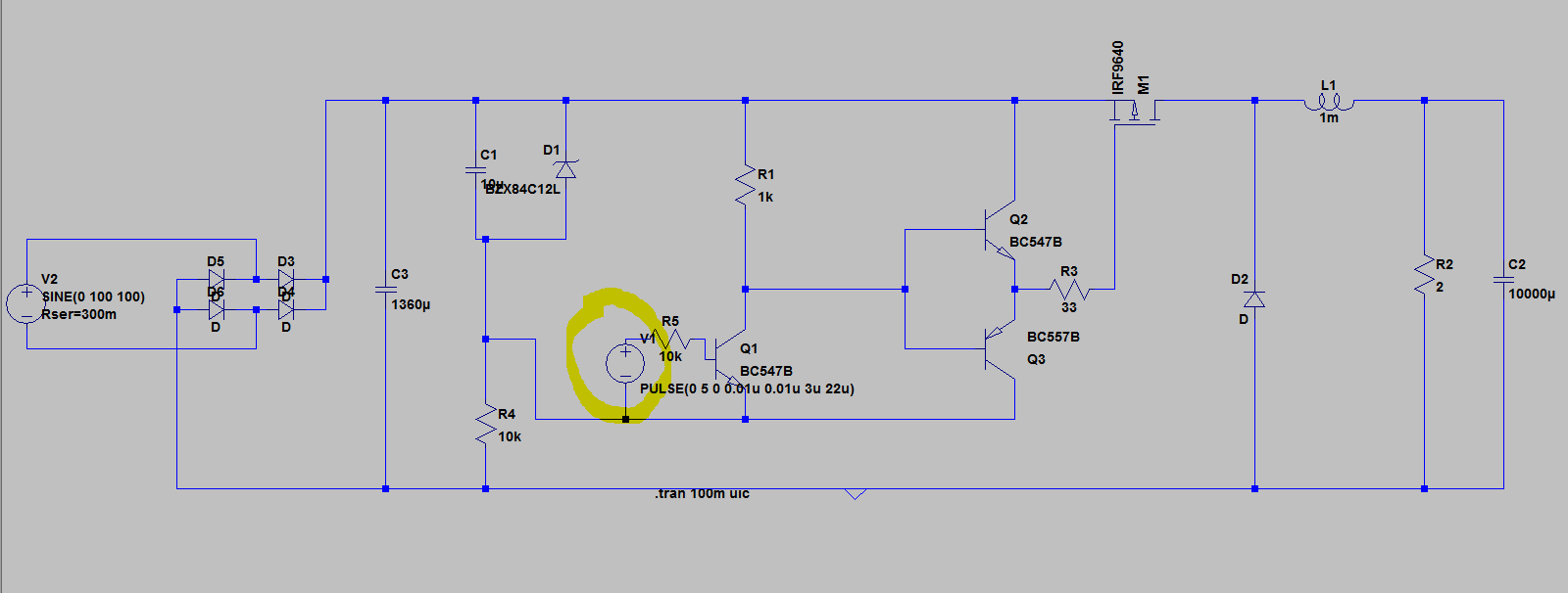

Ich habe eine Frage zu einer Spannungsregelungsschaltung:
Es soll ein 12V Bleiakku geladen werden, und nebenbei bis zu 10A gezogen
werden können.
Eingangsseite ist ein Sinus von 25V/30Hz bis 150V/180Hz mit 300mOhm
Innenwiderstand.
Zur angehängten Schaltung ist zu sagen, dass die gelb markierte
Spannugsq. mit Transistor für einen Optokoppler steht.
Geregelt soll mit einem attiny45 @20Mhz werden. (Spannungsteiler an
adc-Pin)
mit PWM sollte man dann über den Optokoppler die Ausgangsspannung auf
12V regeln können.
Mich würde jetzt interessieren ob man so einen Regelkreis so einfach
stabil bekommt oder ob das ganze dann bei gewissen Frequenzen am Eingang
zu schwingen beginnt.
Gast #3569204
Für PWM schein da noch eine niederohmige Quelle zum öffnen des FETs zu
fehlen. Und für C3 wird es schwierig werden, einen Kondensator mit dem
angegebenen Wert zu finden. Für 10A sieht der sowieso etwas klein aus.
Hast du die Schaltung schon mal "laufen" lassen und die Spannung hinterm
Gleichrichter unter Last angeguckt?

(Firma: matzetronics) #3569227
> werden können.
Leider schreibst du nicht, was du für eine Kapazität laden willst. Bei
einen grösseren Bleiakku können da nämlich auch schon einige -zig Ampere
fliessen und dann sieht das ganze für den MOSFet gar nicht so lustig
aus. Ein leerer Akku zieht nämlich erstmal gnadenlos. Überhaupt fehlt
mir in der ganzen Schaltung eine Strommessung, um bei Bedarf abzuregeln.
An deiner Stelle würde ich vermutlich Lade- und 12V Speiseschaltung
trennen.

Ja da Stimme ich voll und ganz zu, jedoch ist die angehängte Schaltung
nur ein prototyp. Es geht mir in diesem thread hauptsächlich darum, ob
dies stabil zu bekommen ist. Ich könnte mir vorstellen dass die
Ausgangsspannung schwingen könnte, da die Eingangsspannung ja nicht
wirklich glatt zu bekommen ist. (30 Hz, - dafür bräuchte man schon nen
fetten kondensator.)

Woher soll denn der Regler die Energie nehmen, wenn keine mehr im
Kondensator ist?
> das ist das Größte was ich zurzeit bei dieser Spannung dahabe :(
Gut, daran lässt sich ja was ändern...
> aber auch wenn ich hier 10mF reinhaue die Rippels sind trotzdem
> riesig...
Deshalb sind auch 10mF eigentlich noch zu wenig...
Dein Problem ist hier, dass du eine so große Bandbreite an Einganswerten
hast. Wie wharschienlich sind denn die 25V/30Hz und die 150V/180Hz? Oder
spielt sich das Ganze zu 90% bei 70V/100Hz ab, und die anderen beiden
Werte sind Randerscheinungen?

Gast #3571090
Schalt mal nen Gang runter! Der Ton macht die Musik!
Bei diesen Parametern ist die Erzeugung via Windrad naheliegend und
daher der Hinweis ggf. wichtig. Es steht dir frei ihn zu ignorieren,
wenn das bei dir nicht zutrifft.
Dass deine Quelle die 300mOhm Innenwiderstand in allen Lebenslagen
unabhängig von der Frequenz in der Realität hält, wage ich allerdings
auch mal zu bezweifeln.
Was den Rest angeht:
150V AC (Ueffektiv wenn nichts anderes Angegeben ist...) sind auch mal
eben gute 210V in der Spitze. Vom heftigen Übersetzungsverhältnis mal
abgesehen ist dein MosFET gerade mal bis -200V spezifiziert. Bei
Maximaler Eingangsspannung wird der es nicht lange machen.
Auch der Strom ist nahe der Kotzgrenze - oder auch darüber.
Die Ansteuerung wird so ohnehin nicht besonders schnell sein. Gerade
wenn die eingezeichnete Signalquelle ein Optokoppler ist - Q1 wird sich
langweilen, ob seine Basis nun Massepotential hat oder stromlos irgendwo
floatet. Den Optokoppler müsstest du schon zwischen Uin und Basis
schalten damit er was bewirkt.
Die Gegentaktstufe kannst du auch gleich weg lassen. Beim Einschalten
des Leistungstransistors muss Q3 das Gate leer räumen - über R4 geht das
gerade mal mit 20mA bei maximaler Eingangsspannung bei Uin 150V AC, Sind
es nur noch 35V nach dem Gleichrichter bist du noch mit gut 3mA dabei.
Das ist nicht besonders flott, auch wenns erstmal funktioniert.
Wenn du bei geringerer Betriebsspannung als etwa 130V Q1 einschaltest
fließt übrigens kein Strom mehr über D1. C1 wird sich über R1 entladen
bis auf die Spannung die vom Spannungsteiler aus R1 und R4 vorgegeben
wird. Bei geringster Eingangsspannung wird Ug dabei auf etwa -4V
zusammenbrechen. Da wird der Transistor gerade leitend, aber wenn du
Glück hast geht dann noch 1A durch
Umgekehrt kann das Gate über Q2 und R3 mit rund 350mA geladen werden,
wenn Ug bei Uin-12V liegt. Für den BC547 ist das auf Dauer wiederum
reichlich auch wenn der die kurzen Impulse vermutlich eine Weile
mitmachen wird.
Das geht mit R1 und Q1 alleine auch nicht schlechter.
Hast du dir die Induktivität mal real angesehen? 1mH für 10A wird ein
echt amtlicher Kern! Was soll das bringen? Der Ripple am Ausgang wird
durch Frequenz, Tastverhältnis und Induktivität bestimmt. Wenn am
Eingang keine Energie mehr zur Verfügung steht, kommt auch am Ausgang
keine mehr an. Da hilft also auch keine Monster-Induktivität.
Wenn es also keinen Grund gibt die Schaltung mit 2.5kHz anzusteuern,
rauf mit der Frequenz und runter mit der Induktivität. Über den Daumen
reicht 1/10 davon bei 25-50kHz Schaltfrequenz. Das ist immer noch nen
ordentlicher Klopper, aber plötzlich auch real kaufbar.
Der Ripple am Ausgang entsteht durch die zusammenbrechende
Eingangsspannung, da hilft auch eine Monsterspule nix, denn die Regelung
kann immer nur für den nächsten Zyklus greifen. Viel eher puffern
Ausgangselko und Bleiakku am Ende. Was die nicht weg schaffen, bekommt
der Verbraucher als Ripple auf der Gleichspannung vom Akku zu sehen.
Zur fehlenden Strommessung und Begrenzung haben meine Vorposter ja schon
was gesagt. Bei leerem Akku oder Kurzschluss legiert es dir einfach sang
und klanglos den Transistor mit der Energie aus C3 durch. Entweder durch
massive Überlast oder durch Linearbetrieb.
Bei dieser Schaltung ist die Regelung nicht dein Problem...
(Firma: matzetronics) #3571156
Hast du immer noch nicht. Das ist doch wichtig, nur so kann man
abschätzen, wieviel Ampere da wirklich fliessen. 10A haben wir nun
schon, plus Akku laden. Selbst wenn deine Schaltung beinhart die 12V
liefert, wird iregendwann der zulässige Strom überschritten, wenn du
einen 88Ah Akku mit 11V laden willst. Eine Strommessung ist unabdingbar.
Wenn die Schaltung stabil werden soll, empfiehlt sich dringend der
Einsatz eines dafür gedachten PWM-Modulator-IC (Schaltnetzteil IC). Die
kannst du dann auch in weiten Bereichen auf deine Speicherdrossel
abstimmen.
Z.B. UC3842/44, MC34063, TL494, SG3526 o.ä. Da gibt es dann auch
