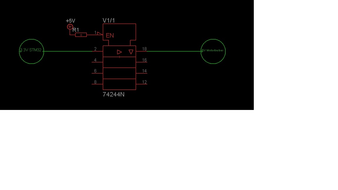

Weiß nicht wie ich einen 74HCT244 für meine Zwecke anschließen muss.
Habe irgendwie nichts gefunden wo es für mich ausreichend zu erlesen
war.
Möchte die 3,3V vom STM32F429 Disco Board auf 5V für einen Motortreiber
haben.

Die Versorgungsspannung schließt du über Pin 20 und 10 an, das
Ausgangssignal vom STM an einen der Eingangssignal vom 244 und den
zugehörigen Ausgang an den an einen der Eingang vom Motortreiber.
Die Pinbelegung findest du im Datenblatt. Jetzt mußt du nur noch raten,
wie \OE beschaltet werden muss, damit hinten auch was rauskommt.
von Unwissender (Gast)
So?

Guck wegen \OE noch mal ins Datenblatt. Man achte auf das Dreieck im
Symbol.
Sonst paßt das mit einem 74HCT244

OE gegen GND?
Laut Datenblatt
OE=LOW + A1=LOW -> Y1=LOW
OE=LOW + A1=HIGH -> Y1=HIGH

Genau. Soald /OE positiv wird, gehen die Ausgange auf hochohmig. Also
auf Masse und die Ausgänge bilden die Eingänge ab.

An dem Ausgang liegt dann ca. die VCC von +5V an?!
Alle offenen Pins an GND, außer den offenen Ausgängen. Ist das alles so
richtig?
