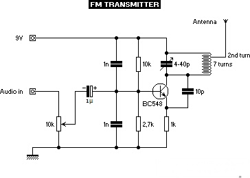

Wie müsste ich diese Schaltung modifizieren um damit einen Trafo zu betreiben?

Was für einen Trafo? Herkömmliche Trafos sind für HF nicht geeeignet. Steffen schrieb: > Wie müsste ich diese Schaltung modifizieren um damit einen Trafo zu > betreiben? Da ist doch am Ausgang ein Trafo dran.

Einen Trafo aus einem Schaltnetzteil rückwärts

Steffen schrieb: > Einen Trafo aus einem Schaltnetzteil rückwärts Aha, DEN meinst du. Stimmt, gibt ja nur einen ;-) Aber mal abgesehen davon, ich sehe in der Schaltung keinen Trafo. Da ist nur ein Schwingkreis, der irgendwo im UKW-Bereich schwingt. ich schrieb: > Aber mal abgesehen davon, ich sehe in der Schaltung keinen Trafo. > Da ist nur ein Schwingkreis, der irgendwo im UKW-Bereich schwingt. ...mit Anzapfung und deshalb ein Spartrafo. :-)

1. Die Spule läßt sich nicht einfach mal so durch was anders ersetzen, da sie mit dem C den frequenzbestimmenden Schwingkreis bildet ist. 2. Trafos aus einem Schaltnetzteil sind wiklich nicht als HF Trafos geeignet.

Harald Wilhelms schrieb: > ich schrieb: > >> Aber mal abgesehen davon, ich sehe in der Schaltung keinen Trafo. >> Da ist nur ein Schwingkreis, der irgendwo im UKW-Bereich schwingt. > > ...mit Anzapfung und deshalb ein Spartrafo. :-) Okay, ich geb' mich geschlagen :-)) Steffen schrieb: > Einen Trafo aus einem Schaltnetzteil rückwärts Obige Schaltung arbeitet mit ca. 100MHz. Schaltnetzteiltrafos mit typisch 50...1000kHz. Das passt nicht zusammen. Deshalb die wichtigste Frage: Was willst Du machen? Gruss Harald

Ich möchte diese Schaltung leistungsfähiger machem, auf eine geringere Frequenz bringen und einen Trafo aus nem 230v zu 12v Schaltnetzteil betreiben

Steffen schrieb: > Ich möchte diese Schaltung leistungsfähiger machem, auf eine > geringere > Frequenz bringen und einen Trafo aus nem 230v zu 12v Schaltnetzteil > betreiben Jetzt weiß ich, daß du uns verarschen willst. Bis jetzt habe ich es nur befürchtet.

Steffen schrieb: > Nein will ich nicht Dann überleg mal genau, was du willst. Das geht so nicht. Ein Trafo aus einem Schaltnetzteil ist nicht für einen UKW-Sender geeignet. Die Spule auf deinem Schaltplan bildet zusammen mit dem Trimmer 4..40p einen Schwingkreis, der durch den Transistor zu Oszillationen angeregt wird. Damit ist die Spule frequenzbestimmend und kann nicht einfach ersetzt werden. Sag mal genau, was du erreichen willst. Steffen schrieb: > Ich möchte diese Schaltung leistungsfähiger machem, auf eine geringere > Frequenz bringen und einen Trafo aus nem 230v zu 12v Schaltnetzteil > betreiben ...und warum nimmst Du dann nicht eine bewährte Schaltung aus dem Schaltreglerbereich? Antwort schreibenBitte melde dich an, um einen Beitrag zu schreiben. |
