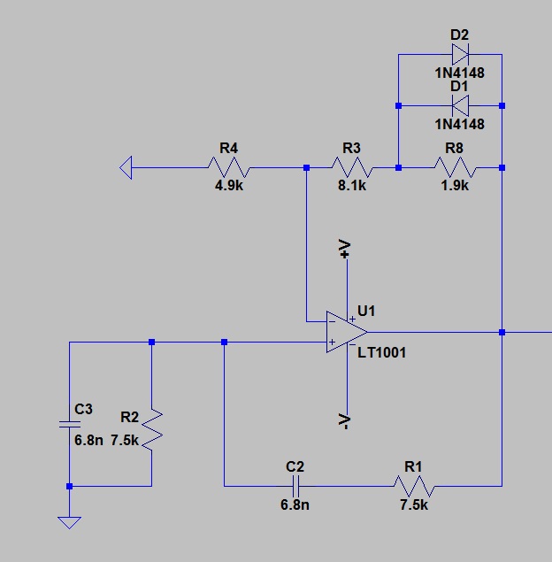

Wine Robinson OP Osz. mit Singel Supply
Gast #3570096
ich habe einen Wien Robinson Osz. nach einen der Beiträge im Forum in
LTSpice nachgestellt und alles läuft natürlich super. Leider ist die
Schaltung für Dual Supply ausgelegt.
Gibt es eine Wien Robinson Osz. Schaltung mit Single Supply am OP ??
Oder was muss ich ändern ?
Schönen Gruß
Du legst die beiden Masseanschlüsse in deiner Schaltung mit einer
Zusatzschaltung auf die halbe Single-Supply-Betriebsspannung.
(Firma: Schweigstill IT) Persönliche Seite
Du musst nur R2 durch einen Spannungsteiler 15k/15k zwischen Deiner
Versorgunsspannung und Masse ersetzen und R4 durch einen "großen"
Kondensator (>= 100nF) gleichspannungsmäßig von Masse entkoppeln.
Eine aktive zusätzliche Schaltung, um eine virtuelle Masse zu erzeugen,
ist jedoch nicht erforderlich.
