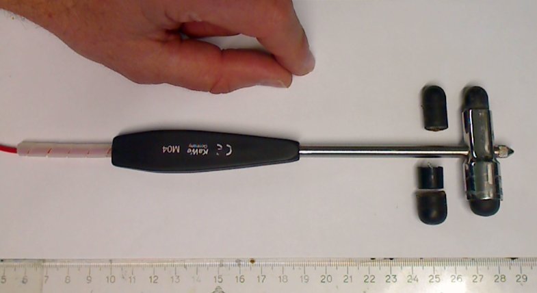

Ich kann mir noch nicht so ganz vorstellen wie es momentan aufgebaut ist
(Am Hammerstiehl Ende kommt ein Kabel raus?). Eventuell ein Foto?

OP #3573350
wie gwünscht ein Bild. Der Hammer ist ca. 18cm lang und 100g schwer.
Habe noch 2 extra Gummipropfen hinzugelegt und den momentan verbauten
piezopiepser der genau in den Metallkopf hinter den Gummipropfen passt.
zu euren Vorschlägen:
das mit der Direktanregung kann ohne zusätzliches
Tiggerelement(Diac,lambdadiode aus 2 Fets gebastelt o.ä.???) nicht
funktionieren, da der Spannungspuls ( wegen der 10nF des Piezos) eher im
ms-bereich als im zig-ns-bereich liegt. LW/MW/KW mit Radio als Empfänger
ist zu störempfindlich und zu viel Gebastel bis da ein TTL-trigger
rauskommt.
Batteriebetrieb ist eine Notlösung, da wir dann den Griff . durch einen
größeren mit Platz für die Elektronik/Batterie ersetzten müssten.
