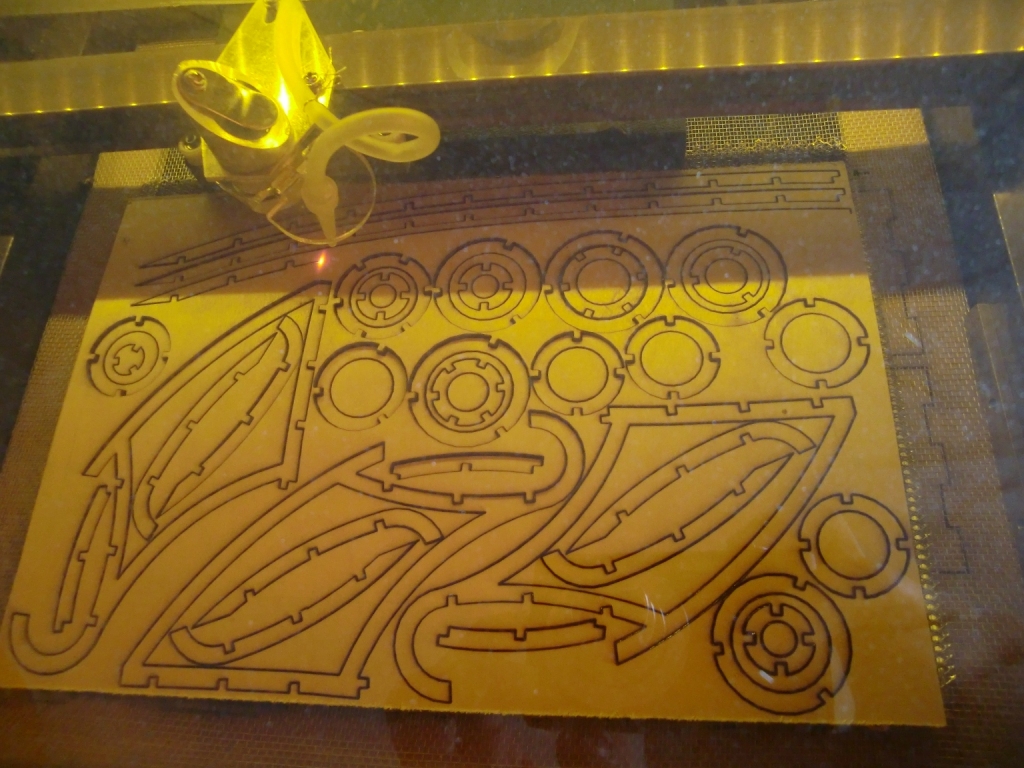

bei mir reichen meist auch die 40W.
Damit kann man 1mm,2mm und 3mm Sperrholz gut schneiden. Es geht auch
mehr, je nachdem was für Holz und wie dieses verleimt wurde.

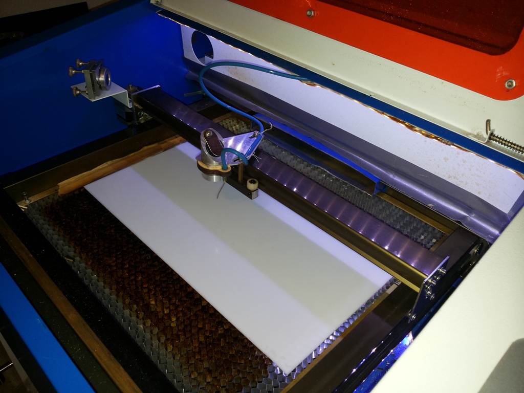

Wichtig ist auch die Fokussierung, wenn diese nicht stimmt bringt man
die Leistung auch nicht in das Material. Ein Gebläse per Aquariumpumpe
oder kleinem Kompressor kann man ganz einfach nachrüsten. Wichtig ist
auch die Wasserkühlung des Lasers durch entsprechende Wärmetauscher,
diese bekommt man aber auch relativ günstig im Aquariumbereich. Mit
allem Zubehör kommt man dann auf ca. 1800€ für einen kleinen 40W Laser.
folgend werden 3mm Sperrholz geschnitten.
https://www.youtube.com/watch?v=Fi7fmcX78sg
Hallo Martin J.
Könntest du mir noch ein paar Bilder zeigen, wie du die Kühlung mit Luft
genau gemacht hast? In welchen Abstand hast du die Nadel zum Material
/Brennpunkt angebracht? Wäre für ein paar Infos und Bilder dankbar!
