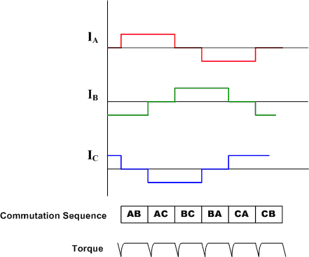

Dann ist eben Phase3-highside eingeschaltet. Es ist immer genau eine
Phase low und eine Phase high durchgeschaltet, niemals zwei oder gar
keine.
Schau dir mal das Kommutations-Diagramm an, da ist immer nur eine
highside und eine lowside aktiv.

Das gilt natürlich für alle 3 Brücken. BLDC Motore richten sich in ihrer
Drehzahl nach dem Strom, der durch sie fliesst. Drehst du die PWM auf,
dreht der Motor schneller. Ein Motor mit Sensoren schaltet durch die 3
Signale einfach die Kommutierung weiter - siehe ichs Schema. Die PWM
bleibt dabei gleich auf allen 3 Phasen, es wird nur Brücke aktiviert
oder deaktiviert.

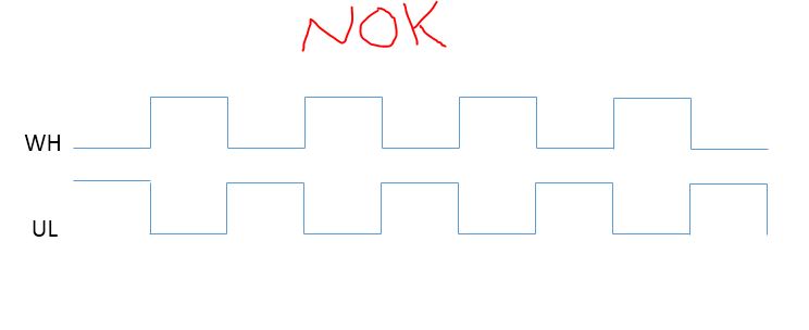

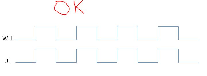

d.h im Falle von WH | UL bei 50% PWM (Totzeit nicht gezeigt)
müssen die Signale der Hallbrücken W und U so aussehen wie auf meinem ok
Bild und nicht wie auf dem nok Bild.
Richtig ?
auf dem NOK-Bild würde nie Strom fließen, wenn entweder High oder Low
angeschalten sind. Es muss schon Strom fließen können.
Also wenn dann wie auf dem OK-Bild. Aber auch dort sieht es zumindest
bei mir anders aus. Die Low-Side lasse ich dauerhaft durchgeschalten.
Also bis zur nächsten Kommutierung, dann ist natürlich ne andere
Low-Side dran. Und nur die High-Side versorge ich mit PWM. Und in dem
Zweig, der gerade mit High-Side versorgt wird, kannst du während der
Off-Zeit die Low-Side durchschalten. Das hält die Fets kühler. Das nennt
man dann aktiven Freilauf. Wenn du das umsetzen willst, benötigst du die
Totzeit beim umschalten. Falls du das jetzt nicht ganz verstanden hast,
sags einfach, ich mal dir auch gern noch ein Bild, wo es vielleicht
verständlicher wird.

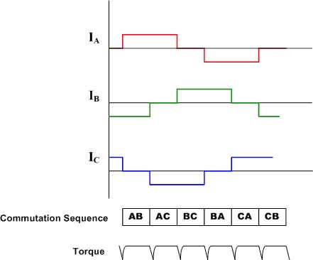

Schau dir das Bild in ichs Beitrag doch nochmal an. Da sind die
verschiedenen Phasen Ia, Ib und Ic. Am unteren Rand des Bildes sind die
6 Sektoren abgebildet. Meine Hallnummern müssen jetzt nicht unbedingt
mit dem Bild übereinstimmen, aber das Prinzip ist in der Tabelle immer,
das eine Phase high ist (optional mit PWM) und eine Phase auf Low, die
dritte ist inaktiv. Dadurch fliesst Strom im Motor. Das siehst du auch
im Bild.
